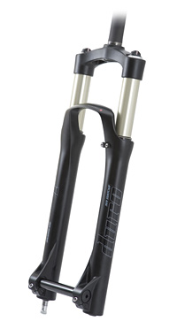

Започвам с вилките от серията Durolux, които веднага ми грабнаха окото и, сигурен съм, ще предизвикат доста дискусии, когато се появят на родна земя. Конструкцията им е с една или две корони, 20мм проходна ос, 35мм горни тръби от Cr-Mo стомана, магнезиеви долни тръби и арка и алуминиев стержен, който може да е 1.5 или 1 1/8 (при двукоронния Durolux само 1 1/8). Подготовката за дискова спирачка е по стандарта Post Mount за ротор 185мм, а максимално допустимият размер е 210мм. Ходът на трите вилки в серията е регулируем – 140-180мм, а като опция се предлагат и варианти 120-160мм. Пружината е въздушна, а смекчаването е маслено с реглаж на разгъването и „система против потъване на предницата”, което вероятно е някакъв вид компресия при ниска скорост на сгъване. Що се отнася до теглото, данните в сайта и каталога на SR Suntour са малко противоречиви – за еднокоронните модели на някои места е посочено 2370 грама, а на други 2600 грама, докато двукоронният Durolux „единодушно” тежи 2700 грама.
В серията Duro също има важна промяна – на мястото на двукоронния модел има нова еднокоронна вилка с означение FR, 20мм проходна ос и 150мм ход. И тук горните тръби са с диаметър 35мм, но материалът е алуминиева сплав. Кормилната тръба пък е от Cr-Mo стомана. Пружината е метална, а масленото смекчаване има изведена настройка за реглаж на разгъването. Ушите за диск са за международния стандарт, максимално допустимият размер е 210мм. За съжаление тегло не е посочено, но предвид използваните материали, може да се очаква Duro FR да е малко по-тежка от еднокоронните модели Durolux.

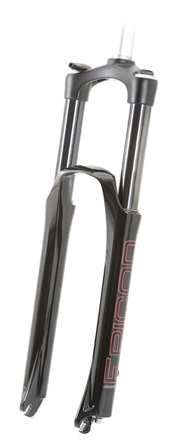

В серията Axon е добавен втори модел, който има реглаж на смекчаването при разгъване. При Epicon броят на вилките е увеличен до шест, като „водач на листата” е моделът Epicon XC TAD (дясно) , който е с въздушна пружина, маслено смекчаване с реглаж на разгъването и регулируем ход 100-140мм. В останалите серии също има по 1-2 модела повече или по-малко, или пък промени в характеристиките на досегашните, но каталогът на SR Suntour е твърде голям, за да го отразим изцяло в тази статия. Преди да приключим с вилките обаче, ще публикувам и максимално допустимите размери дискове за моделите на SR Suntour за планински велосипеди през 2008г.:
