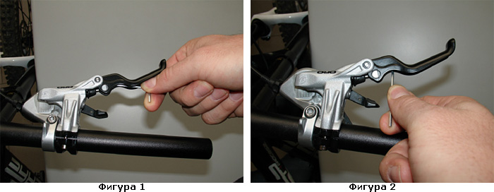

1. С помощта на 2мм шестогран разхлабете болта.
2. Вкарайте дългия край на шестограна в болта. Използвайте палеца и показалеца си, както е показано на Фиг.1, за да придържате дългия край на шестограна, като стегнете доколкото е възможно.
3. Вкарайте късия край на шестограна в болта и завъртете на една трета по посока на часовниковата стрелка (120 градуса). Моля, обърнете внимание, че поради разстоянието между спирачката и кормилото, може да отнеме повече от едно движение, за да се стигне до една трета (120 градуса).
3. Вкарайте късия край на шестограна в болта и завъртете на една четвърт по посока на часовниковата стрелка (90 градуса). Моля, обърнете внимание, че поради разстоянието между спирачката и кормилото, може да отнеме повече от едно движение, за да се стигне до една четвърт (90 градуса).
