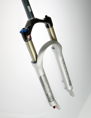

Третата новост при Rock Shox засяга моделите Recon, които ще претърпят някои подобрения и приятно намаляване на теглото. Така например моделът Recon Race, насочен стриктно към ХС колоездачите, е със 100мм ход и 100 грама по-ниско тегло. По-конкретно: 1651 грама! При тази вилка пружината е Solo Air, а смекчаването е Motion Control.
Другата модификация, която беше представена, е Recon 351 U-turn – с метална пружина, регулируем ход 85-130мм, Motion Control и AM насоченост. При него теглото е с 60 грама по-ниско от досегашния модел.
Recon ще получат и алуминиеви регулатори, както и нови графики.
