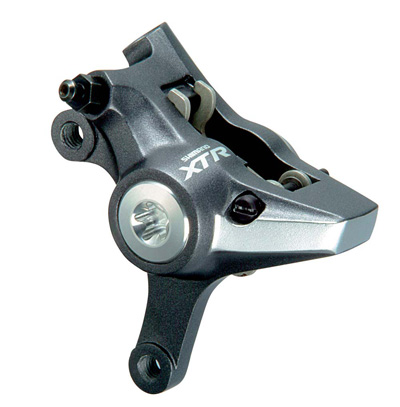

Спирачните апарати са с монолитно тяло и две срещуположни бутала. Има два варианта – за международния стандарт и за Post Mount, като в зависимост от размера на диска апаратът може да се закрепва директно към ушите на вилката или чрез преходник. Накладките са два вида – метални и органични, като износоустойчивостта на вторите е повишена с 50% спрямо досегашния модел. Подложките, на които е „залепено“ феродото, са от титан, с което се цели по-слабо загряване и по-голяма коравина (ако последното може да се усети при накладките).

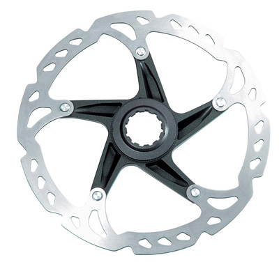

Новите XTR спирачки предлагат и голямо разнообразие от ротори. Повечето потребители вероятно биха избрали „класическата“ комбинация с два 160мм диска, но за по-претенциозните има също и 185 и 203мм ротори за отпред и 140мм за отзад. Всички те са с шлици за Center Lock.

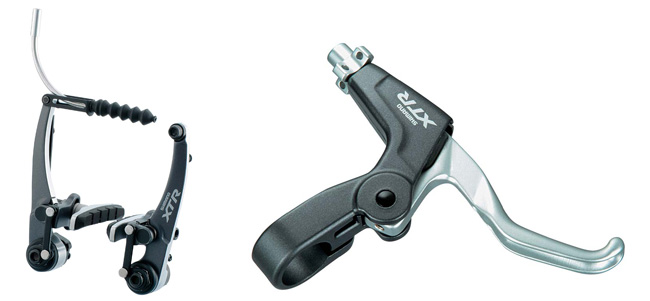

Shimano не са забравили и тези, които все още предпочитат V-спирачките. Моделът за 2007г. не се различава съществено от досегашния, запазвайки изпитания дизайн с паралелограм (осигурява равномерно износване на накладките, повече пространство за гумата и оптимален контрол) и накладки с метални легла и сменяеми вложки. Предлагат се и две спирачни лостчета за жило, едното от които е комбинирано с команда Dual Control.
