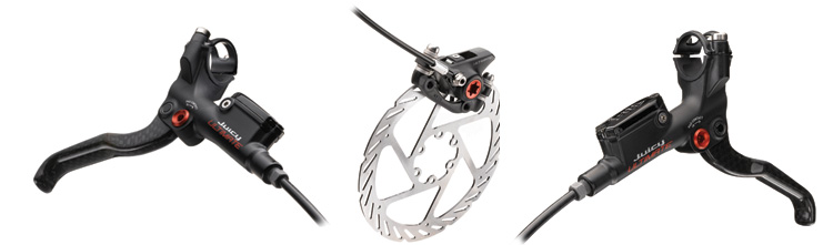

Към спирачките на Avid е добавен още един модел – Juicy Ultimate. Той е насочен изцяло към любителите на ХС карането, които би трябвало да оценят ниското му тегло – 345 грама за предна спирачка за Post Mount (т.е. без преходник) със 160мм диск. Разбира се, това не е най-лекият „играч” на пазара, но олекването с повече от 50 грама спрямо досегашните варианти е налице. Juicy Ultimate е с тяло и резервоар на лостчето от магнезиева сплав, „перо” от карбон, монолитен спирачен апарат и титанови болтове. Спирачката включва доказаните технологии и екстри на Avid като регулиране на контактната точка на накладките (но тук не е с врътка, а с шестогран 2.5мм), характерния дизайн на лостчетата, CPS системата за монтиране на спирачния апарат, обръщаемост на лостчетата (всяко от тях може да се ползва и като ляво, и като дясно) и др. Засега се предвиждат три размера на роторите: 160мм (преден или заден), 185мм (преден) и 140мм (заден), а стандартните накладки ще са органични.
В каталога се забелязва и модел Avid Juicy 3, който е ориентиран към по-ниска цена – той е със спирачен апарат от две части и за разлика от по-скъпите модели настройката за отдалечеността на лостчето не е индексирана (т.е. не цъка) и гривната за захващане към кормилото не е прекъсната. Juicy 3 ще се предлага само с ротори 160 и 185мм и все още не е ясно дали няма да е само OEM продукт.

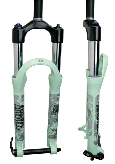

Първата вилка на Rock Shox за сезон 2007, която бе представена официално, е Argyle. Тя е за Dirt Jump и сходни с него видове каране (например street) и предлага комбинация от здравина и коравина (32мм горни тръби от хромирана стомана, Maxle 20мм проходна ос, съвместимост с дискове до 210мм), приемливо тегло, смекчаване Motion Control и 100мм ход. Новата вилка ще се предлага в три разновидности:
409 – най-висока цена, алуминиев стержен, тегло 2381 грама, пневматична пружина Solo Air, заключване, реглаж на връщането, компресията и прага за отключване.
318 – стоманен стержен, тегло 2572 грама, метална пружина с реглаж на натягането, заключване, реглаж на компресията и връщането.
302 – стоманен стержен, тегло 2517 грама, метална пружина с реглаж на натягането, реглаж на връщането.

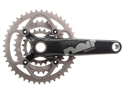

При Truvativ „блести“ новия модел курбели Noir, които акцентират на ниското тегло и се предлагат във варианти за шосейни и планински велосипеди. Основният материал е карбон с еднопосочни нишки, интересно е и новото покритие на зъбите TNT (Truvativ Nickel Teflon), което според SRAM осигурява превъзходна издръжливост и много ниско съпротивление. Теглото на Noir MTB е 800 грама – най-лекият курбел, правен досега от компанията, което включва и средно движение GigaX Pipe . Интересна подробност е и това, че за 2007г. всички компоненти от групата GXP ще бъдат съвместими с предни дерайльори E-type (т.е. закрепващи се чрез пластина към средното движение). При Noir Road карбоновата конструкция е без скелет и единствените метални части са втулките за педалите и за оста на средното движение. Truvativ наричат тази технология HCT (Hard Core Technology).
