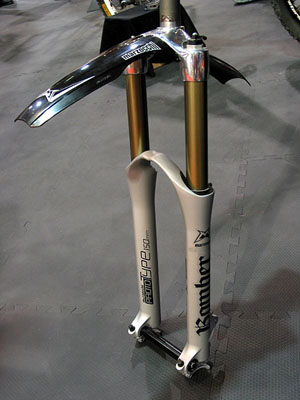

При „чудовищата“ за фрийрайд вече има цели три модела – Super Monster T (на снимката вляво), Monster T и Monster T2. Както повечето от вас знаят първата е с ход 300 мм! Другите две обаче също са с увеличен ход – вече с 200 мм. Мonster Т2 е по-простичка като устройство, защото и цената й е по-ниска, а Super Monster T и Мonster Т са взели наготово мотокросови маслени амортизатори, които имат настройки както за бърза, така и за бавна скорост. Променени са и дизайнът на краката и арките на чудовищата, което ги прави още по-здрави. И трите модела се предлагат с опция за лапа, закрепена директно към короната. Това се отнася и за останалите високи вилки на Мarzocchi. | ![]() |

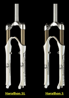

Промени има и в леките серии на Мarzocchi за крос-кънтри – Marathon и MX. При „маратонците“ са нови короните и магнезиевите крака, а всичко друго е доусъвършенствано, като например системите за смекчаване и заключване на хода. Моделите са два – SL и S Coil. Първият е по-скъп и е предназначен за състезателно ХС каране, ходът му се регулира 85/105 мм, а въздушната пружина е с камери за позитивния и негативния ход. По-евтиният модел S Coil е с метална пружина и ход 105 мм (като има и допълнителен комплект за намаляването му до 85 мм). Серията МХ включва 4 модела, също предназначени за крос-кънтри, само че за по-агресивно каране. Те също са с новите корони и крака и с обновени вътрешности, предлагат ход 105 мм и множество настройки, като при някои модели можете да избирате дали да са с въздушна или с метална пружина. И двете крос-кънтри серии се предлагат с уши за международния стандарт дискови спирачки. | ![]() |
