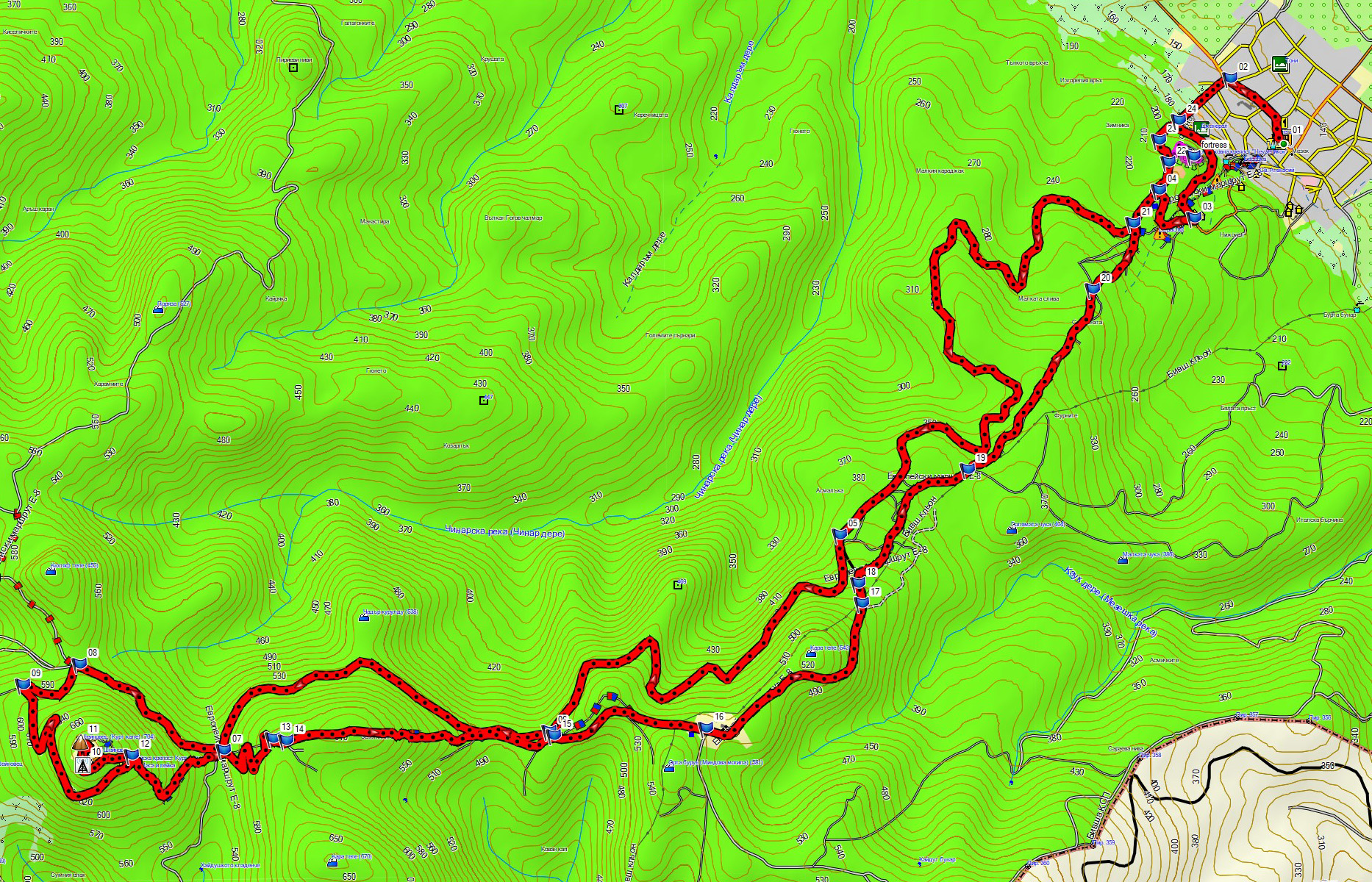

Както вече споменах, пътеката в цялост не е трудна, но в горните ѝ части има някои много технични и трудни участъци. Бихте могли да ги пропуснете, ако не се качвате до върха (в този случай е най-добре в т.06 да хванете един асфалтов път вляво от основния и да се включите в GPS следата за спускане).

В центъра на с. Мезек (т.01) следвайте табелите към крепостта (по главната улица в северна посока), които ще ви изведат в т.02 на асфалтовия път, който се изкачва към вр. Шейновец. В началото пътят е много стръмен. След това вдясно от него се отклонява пешеходната екопътека (по нея ще завършите спускането по-късно), а вие трябва да продължите по асфалта, при една хубава горска вила (т.03) да завиете по основния път надясно и скоро след това ще достигнете малкия паркинг за крепостта – т.04 (1.4 км). Тъй като покрай крепостта ще минете по-късно при спускането, сега продължете нагоре по асфалтовия път и следвайте само него. Пропускайте всякакви черни пътища и пътеки, които се отклоняват, включително два асфалтови пътя, които се отбиват наляво в т.05 (5.0 км) и т.06 (7.1 км).
Изкачването по асфалта продължава чак до кулата на върха (т.10), като преди това минаваме покрай един заслон (т.07) и пропускаме две отбивки вдясно по черни пътища (т.08 и т.09). При портала на ТВ кулата трябва да продължите с бутане нагоре по пътеката до върха – т.11. Насладете се на гледката, починете и се екипирайте за спускането.
В първите метри до портала на кулата имате избор между това да се спуснете по пътеката със стъпалата, по която се изкачихте, или по пряка пътека с много труден участък през едни скали. След това карайте по асфалта надолу до първия десен завой (т.12). Там трябва да се прехвърлите през мантинелата и да потърсите пътеката, която тръгва в гората, но напролет е много трудно забележима заради високата трева. Още в първите метри ще ви посрещнат технични скални участъци. След това пътеката влиза на сянка в гората и става по-бърза, но все пак е стръмна и изровена, с нестабилни камъни и във формата на улей. След тази шеметна първа част излизате при асфалтовия път и заслона в т.07.
Тук ви очаква кратко изкачване по рида в източна посока. Следвайте черния път, който набира височина с няколко серпентини. Когато се поизкачите, в т.13 пътят се раздвоява и караме наляво, а в т.14 пътят продължава вдясно, а вие трябва да продължите вляво (изток) по пътеката, която тук е равна и се вие между разни храстчета и под един електропровод. В края на тази равна отсечка отново има много технична скална секция и това е общо взето последния БОЧ. Надолу пътеката става значително по-лека като терен и по-бърза, но трябва да внимавате за изненади – не само пешеходни туристи, но и някои кратки технични участъци и препятствия, които изникват изневиделица. Преди това обаче пътеката преминава за кратко в черен път, а в т.15 дори и в стар асфалт, който води до една изоставена гранична застава (т.16). След нея пътят завива наляво и става чакълест. Карайте с повишено внимание не само заради терена, но и за да не изпуснете началото на пътеката! То е в т.18 (около 1 км след заставата), като 100 метра преди това има друг разклон (т.17), където трябва да пропуснете черен път, отклоняващ се вдясно. Пътеката също тръгва надясно, под лек ъгъл спрямо пътя. Макар че нататък на доста места има разклони и кръстовища, основната пътека се следва лесно – има и туристическа маркировка в червен и син цвят. За всеки случай внимавайте в т.19, където сте направо (пропускайки път вдясно) и в т.20, където пътеката се раздвоява – следвайте дясната.
В т.21 пътеката излиза на асфалтовия път към Шейновец, по който се изкачвахте по-рано, малко над Мезешката крепост. Спуснете се по асфалта до паркинга над крепостта и оттам по черен път до нея. Ако желаете, отделете време и я разгледайте отвътре. След това спускането продължава по екопътеката, която започва при касата за билети (т.22), като там е оградена с дървен парапет. Надолу си е горска пътека, но тук карайте с повишено внимание, защото може да има пешеходци! Пътеката завършва на асфалтовия път в горния край на селото (т.23). Оттук се спускате стръмно до главната улица в т.02 и надясно по нея до центъра на Мезек.
