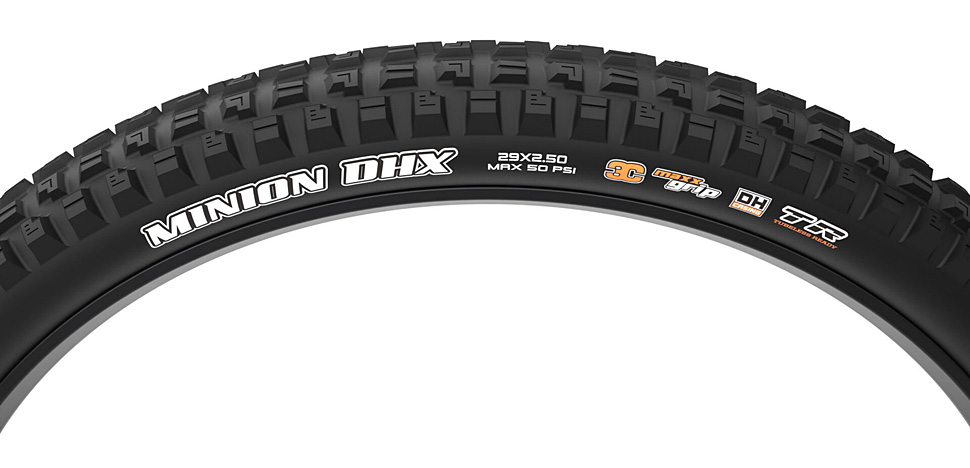

Сега обаче Maxxis представи още един модел, наречен Minion DHX, който може да се ползва и отпред, и отзад, а според заявката на производителя надгражда досегашните модели с още по-добри характеристики и поведение в различни условия.

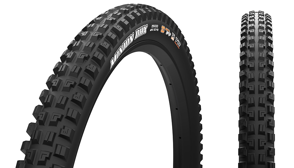

Фокусирайки се върху шарката на гумата, веднага прави впечатление сравнително широкият централен канал, а също така и масивните грайфери на средните и страничните линии, които осигуряват стабилна поддръжка при агресивно каране. Бутоните са разминати като разположение, за да осигурят повече контактни ръбове с настилката, което е особено важно при спиране, а всеки втори е с уширена част (задната при тези от средната линия и предната при страничните), с което се постига още по-добра поддръжка при накланяне на гумата, т.е. постепенно пренасяне на натоварването от централните към страничните грайфери. Каналите в бутоните допринасят за лека гъвкавост и податливост, което прави границата на сцеплението по-широка и предвидима, а скосяванията в предната им част (на тези в централните линии) намаляват съпротивлението при търкаляне.

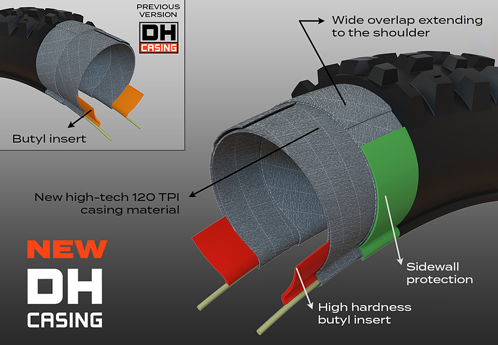

Към всичко това следва да добавим и новата DH конструкция. Формално тя носи същото име като досегашната такава – DH Casing. За да ги разграничи обаче, засега производителят я обозначава в каталози и описания като New DH Casing. Доста мисъл и технологии са вложени в нея, като се започне от по-високата и по-твърда бутилова вложка, която започва от борда на гумата и стига горе-долу до средата на стените. За разлика от старата DH конструкция, новата използва по-тънки конци, т.е. плетка с гъстота 120 TPI, отново в няколко припокриващи се слоя, а от външната страна на стените е добавен и гъвкав защитен слой. Според Maxxis тези нови технологии позволяват налягането в гумите да бъде намалено малко спрямо предишното поколение, без това да застрашава здравината им.
Ефектът от всички подобрения може да бъде описан като прогресивно втвърдяване на гумата, подобно на пневматична пружина. По-ниското налягане и по-гъвкавата плетка осигуряват по-меко и комфортно усещане при контакта с терена, по-голяма контактна площ и по-лесна деформация при срещата с неравности. При силен удар обаче бутиловите вложки държат стените стабилни и не им позволяват да се прегънат лесно докрай, т.е. да се получи прещипване в ръба на каплата.
