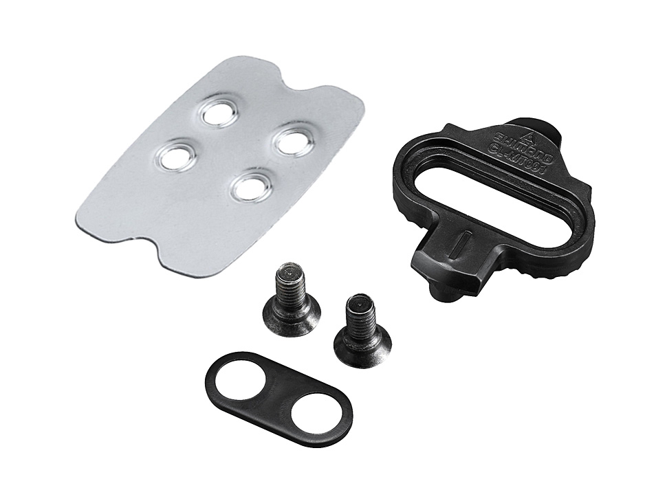

През лятото на 2025 г. Shimano представи една новост, която няма как да не отразя, макар и с леко закъснение. Става дума за съществена промяна в SPD пластините (познати разговорно като „парчета“) за техните педали с автомати, което всъщност засяга огромен брой потребители по света, защото системата им за закопчаване се ползва и от други марки и производители.
На пръв поглед външният вид на парчетата не разкрива някакви драстични разлики. За разлика от досегашните пластини обаче (представени в двете разновидности SM-SH51 с еднопосочно освобождаване и SM-SH56 с откопчаване в няколко посоки), при които закопчаването става само в една посока – отзад напред, при новите парчета CL-MT001 закопчаването е възможно под различни ъгли и посоки. Освен досегашният вариант с насочване на пръстите надолу и натиск напред, можете за натиснете и в обратната посока (отпред-назад), а може дори и само да натиснете с крака си вертикално върху скобата на педала и парчето ще бъде захванато към нея.
Както се досещате, новият дизайн на парчетата води до много по-лесно закопчаване, което може да е от полза не само за новаци, които за пръв път пробват да карат педали с автомати, но и за опитни колоездачи и състезатели, които при подпиране с крак или при тръгване по стръмни и/или трудни терени искат максимално бързо автоматът да щракне към обувките им. Като допълнително предимство производителят посочва и по-нисък профил, което води до по-добро усещане при ходене, с по-малко „тропане“ по твърди повърхности.
Хората, които карат „закопчани“, знаят колко досадно, а понякога и опасно може да бъде „неуцелването“ или „незакопчаването“ на скобата на педала. С новите парчета Shimano са адресирали точно този проблем, което би трябвало да направи системата им още по-добра за всички групи потребители, макар че основната целева група са карачите с АМ/ендуро велосипеди.
Още по-добра е новината, че пластините CL-MT001 са напълно съвместими с досегашните обувки и педали, т.е. достатъчно е да си купите само тях, за да се радвате на улесненото закопчаване. Новите парчета са в търговската мрежа още от края на август.
Не става ясно обаче дали новите парчета имат многостранно откопчаване, както е при SM-SH56. От всичко, което намерих като информация, включително от картинките със стрелки върху опаковката, ми се струва, че по-скоро са с освобождаване само настрани, както е при SM-SH51. Ако това е така, значи потребителите ще трябва да избират между по-лесно закопчаване или по-лесно освобождаване на крака, в зависимост от това кое действие ги затруднява повече при карането в реални условия.
