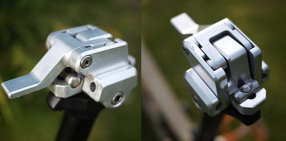

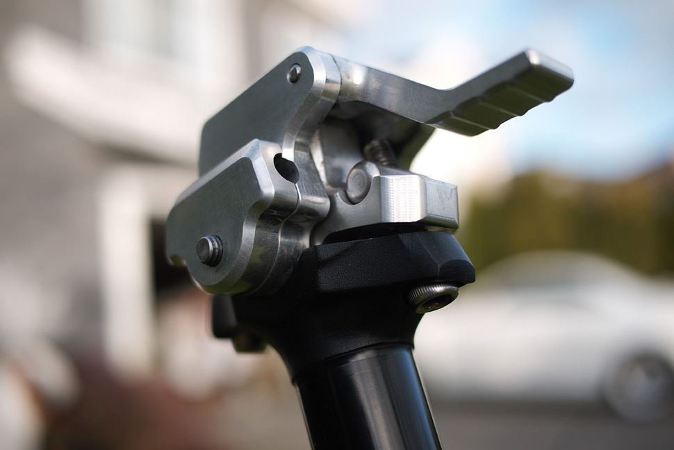

В следващите редове ще ви разкажа накратко за един продукт, който в момента все още е във фаза прототип, но се очаква още през 2021 г. да са готови и първите бройки за продажба. Името му е SwitchGrade™, което може да се преведе като „превключвател на наклона“. Рано е да се каже дали ще пожъне успех, но ще си позволя личното мнение, че тази малка джаджа е доста по-смислена от много други „иновации“, появили се в последните години.
Какво прави SwitchGrade™?
Променя наклона на седалката. Има три фиксирани позиции, които можем да наречем нулева, +10° и -10°.
Какво представлява и как се монтира?
SwitchGrade™ не е самостоятелен компонент, а замества горната част от скобата за седалката, която стои на върха на кола за седалката. Конструкцията на SwitchGrade™ за момента е подходяща за колове, които използват скоби за седалката с два болта (повечето колове във високия и средния клас залагат на такъв дизайн). Именно чрез тези болтове се монтира продуктът. Създателите му са го тествали за съвместимост с много от наличните на пазара колове и с повечето от тях няма проблеми.
