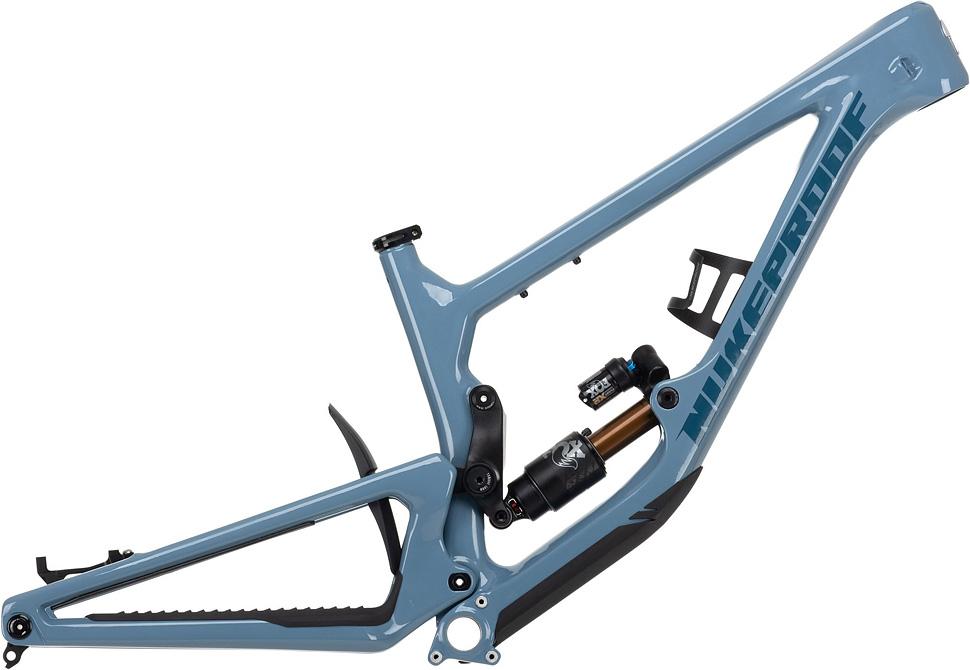

Засега се предлага само с карбонова рамка (включително задния триъгълник), като целта е да бъде запазено теглото колкото се може по-приемливо. Все пак не очаквайте чудеса – Giga е велосипед, който няма да се уплаши дори от трасетата за спускане, но затова и теглото му е около и над 15 кг (в зависимост от размера, оборудването и т.н.)

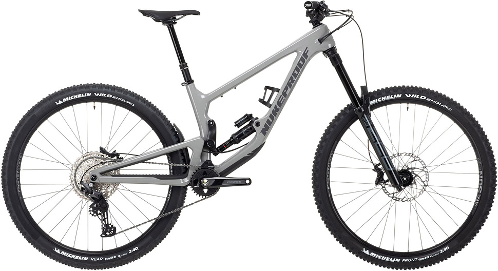

Налични са два варианта – с 27.5 и 29-цолови колела, които носят респективно имената Giga 275 и Giga 290.
В зависимост от размера на колелата е и ходът за задното окачване – 180 мм при 275 и 170 мм при 290. Отпред вилката и в двата случая е със 180 мм ход.

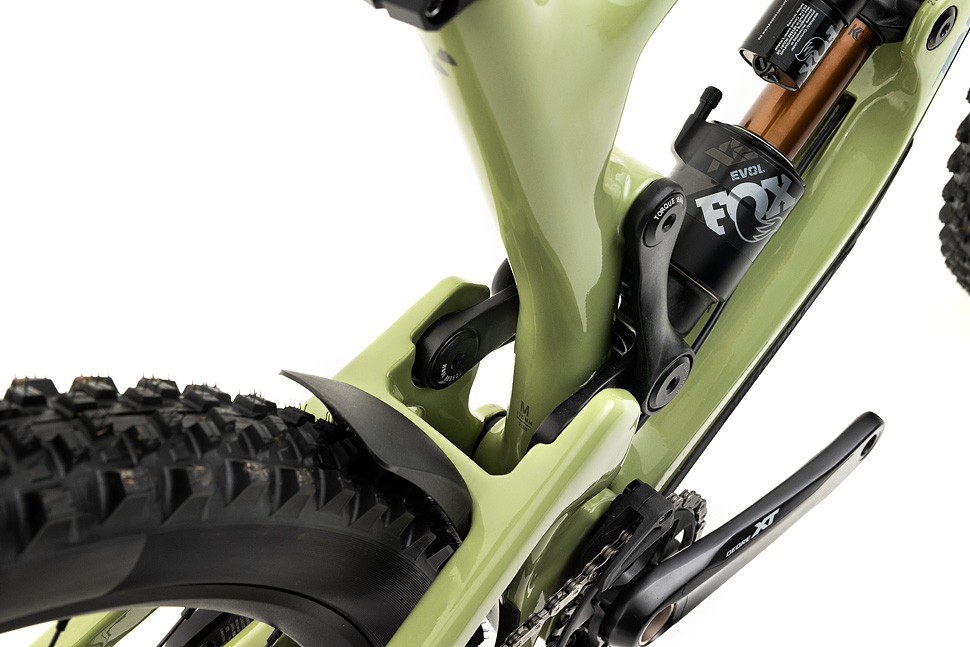

Окачването е едноставно, но с допълнителна система от връзки, задвижващи задния амортисьор, който е разположен ниско над средното движение. Като цяло кинематиката е заимствана от DH модела Dissent, но все пак е оптимизирана за ендуро приложението на Giga.

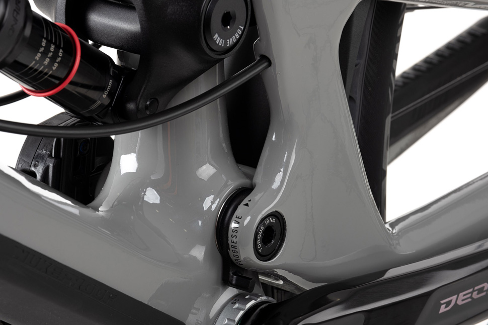

Едно от най-важните нововъведения, които виждаме тук, е възможността за промяна на позицията на оста, около която се завърта задният триъгълник. Това става чрез специално лостче и 8 мм шестогран, т.е. може да се направи и „на терен“. Главната става има две позиции, а разликата е в прогресивността – при „стандартната“ тя е 25.5%, а при тази със знака „плюс“ става 29%, което горе-долу се равнява на добавянето на втулка за промяна на обема (т.нар. volume spacer или token) в задния амортисьор. Предимството обаче е, че тук промяната не зависи от типа шок, защото се променя на ниво рамка.
Ако държите да накичите една толкова красива рамка с някакви допълнителни аксесоари, проектантите на Giga са осигурили чудесни възможности за това – под горната тръба може да монтирате комплект с инструменти и резервна гума, а пък в долната тръба е оформено своеобразно „легло“, в което дори е монтирана карбонова поставка за бидон (може да се махне, ако не я ползвате).

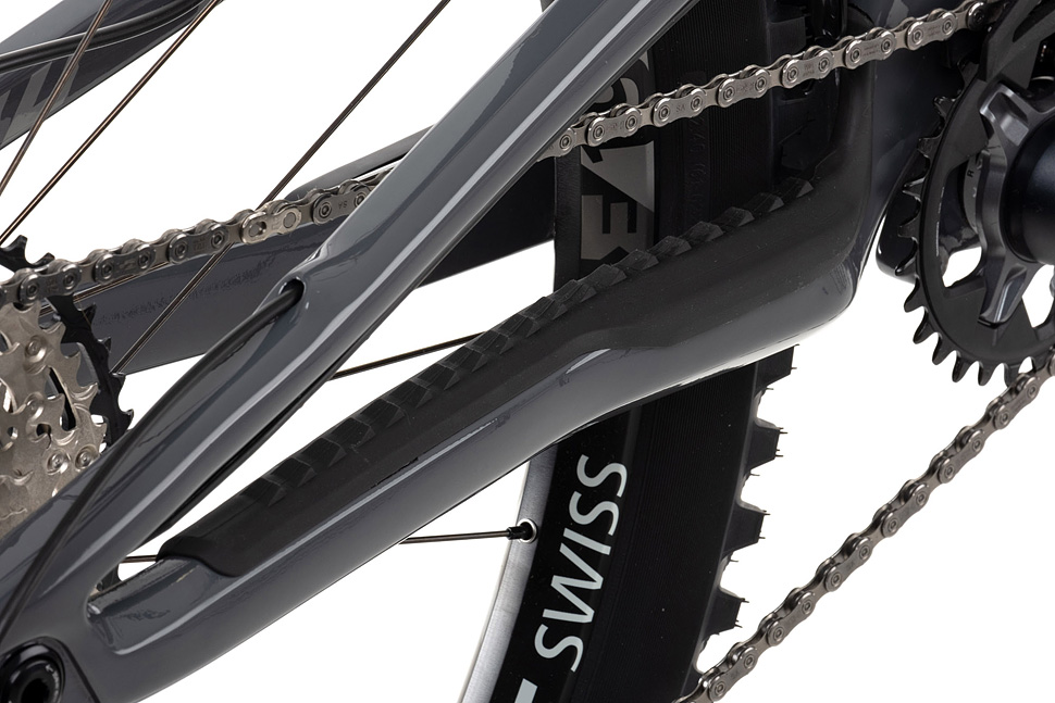

Рамката идва и с добра защита – по долната тръба и задния триъгълник има релефни гумирани протектори, а освен това рамката идва облепена от производителя с предпазно фолио, което да я предпази от малки, но досадни драскотини. Отзад има и интегриран калник, който да пази шока и окачването от мръсотия.
