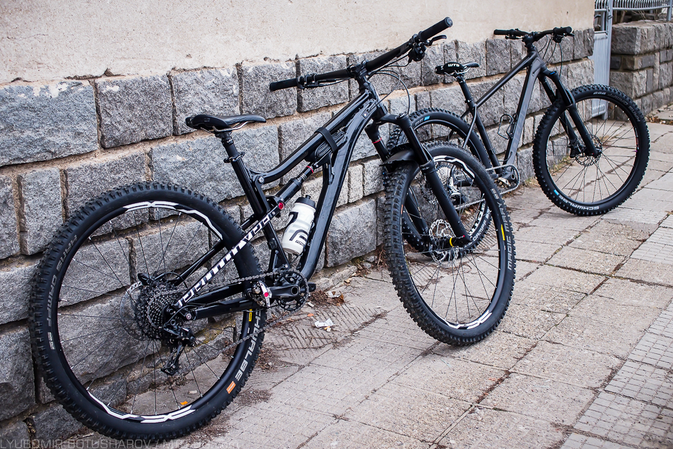

Казвам два, но в заглавието е един… има си причина и за това. Shift e новият универсален, „боен“, многофункционален твърдак на Drag и тъй като в този делник той бе предвиден за мен, започвам именно с него. Другият в компанията беше Ronin – все още прототип, но вече с отлични отзиви от състезателите на марката в последните два кръга на Българските ендуро серии за 2018 г. За него обаче ще прочетете в отделна статия.

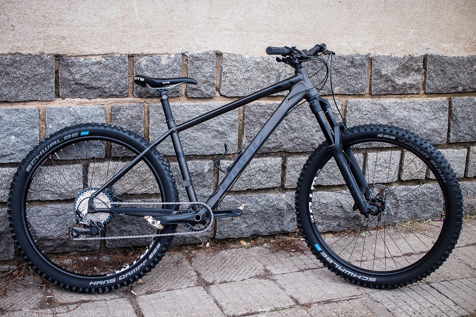

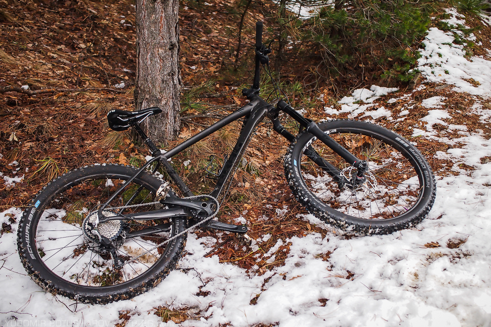

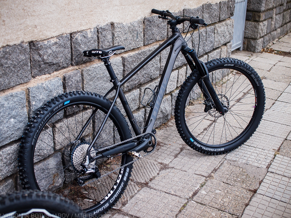

Балансът обаче може да има повече от едно лице – така е и при този твърдак на Drag. Ако погледнете в сайта на производителя, ще видите три различни окомплектовки – Trail e с 27.5 колела и гуми 2.6 инча, Plus е с още по-широки гуми – 2.8, а Shift 29, както показва името, е с 29-цолови колела. Това води и до малко по-къс ход на вилката при него – 130 мм, докато при другите два тя е със 150 мм.
Във всички случаи най-важното в един планински велосипед е геометрията. На това мнение е и Борис Киряков и именно там е ключът към балансирания и универсален характер на Shift. Всеки, който разбира достатъчно добре стойностите в горната таблица, може сам да се увери в това. Следвайки актуалните тенденции, седалковата тръба е достатъчно къса при всеки от трите размера, за да позволи на потребителя да избере велосипеда си повече на базата на хоризонталния обхват (reach) и дължината на предния триъгълник, отколкото по височината му. Челният ъгъл е 65.5°, което е чудесно при спусканията, а ъгълът на седалковата тръба е достатъчно „изправен“, за да осигури ефективна позиция при изкачванията, като все пак трябва да се има предвид, че това е твърдак – казвам го, защото при някои „меки“ велосипеди вече могат да се видят числа от порядъка на 77-78° (друг въпрос е кой как точно ги мери, особено при извити седалкови тръби), но тук няма нужда да се компенсира сгъването на окачването, така че 74° са напълно достатъчни. Задният триъгълник също е в златната среда с дължина 430 мм. Вероятно би могъл да е и по-къс, но не забравяйте, че рамката е съвместима и с 27.5 Plus, и с 29-цолови колела, а на всичкото отгоре седалковата тръба е права.

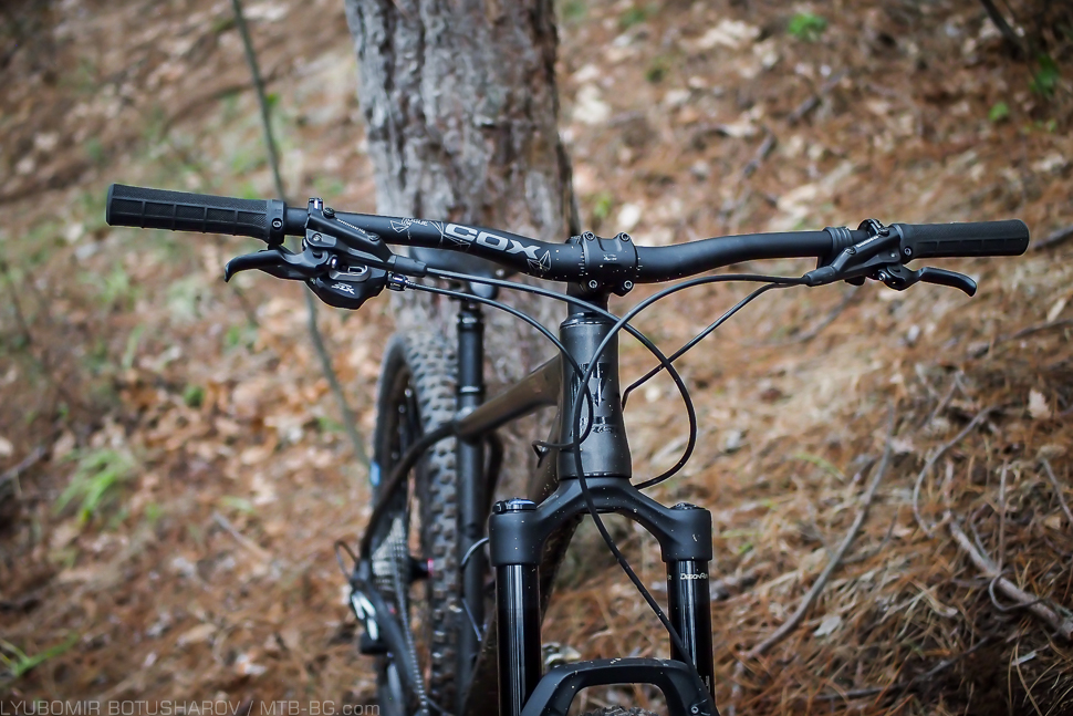

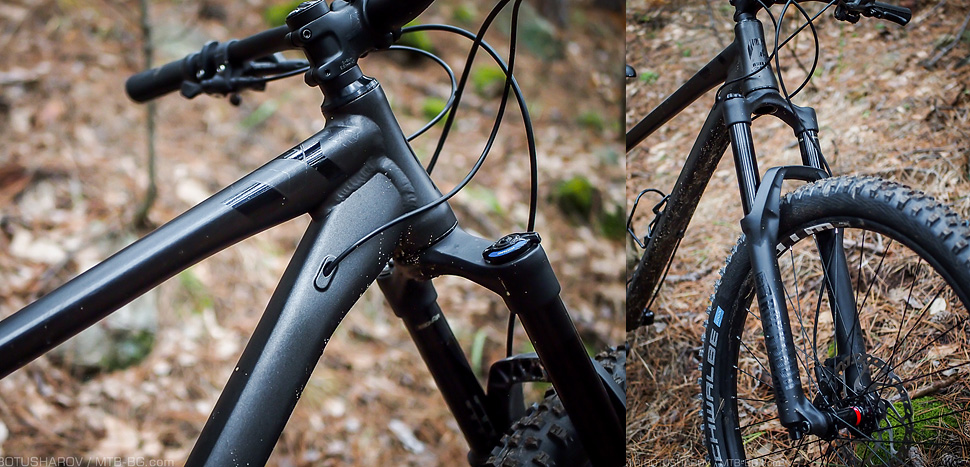

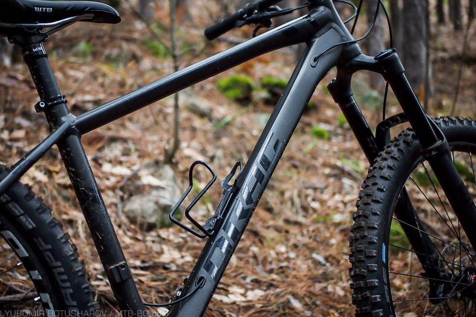

Всички детайли по рамката и окомплектовките показват, че велосипедът е създаден от хора, които не просто следят какво е модерно, но имат и достатъчен опит, за да пресеят полезното. Наред с проходни оси Boost отпред и отзад (абсолютно необходими не само заради Plus гумите, но и заради съвместимост с актуалните вилки), виждаме средно движение на резба (BSA), комбинация от вътрешно окабеляване (за скоростите и кола за седалката) и външен път за маркуча на задната спирачка, ISCG05 накрайници за водач и възможност за директен монтаж на преден дерайльор, макар че повечето готови велосипеди са с един венец отпред. Правата седалкова тръба е била изискване от самото начало, за да може да се ползва с абсолютно всеки кол за седалка – регулируем или не, както и отворите за поставка за бидон. Всеки детайл е решен с оглед на практичност при ползване, по-голям избор за потребителя и „съвместимост с пазара“ поне за 2-3 години напред, така че да не се налага да мислите за надграждане веднага след покупката на байка.

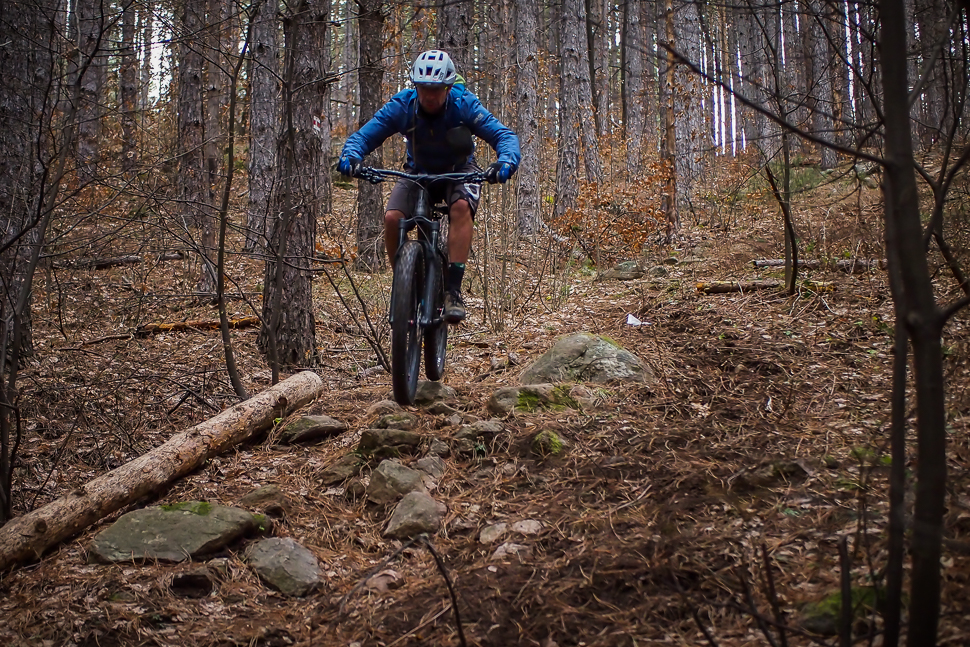

Първото ми впечатление за рамката с размер М е, че е едновременно ниска и просторна, но не бих я нарекъл твърде дълга. Балансът наистина е намерен много добре и ако в първите 100-200 метра си мислех, че има нещо в разпределението на тежестта, с което ще трябва да свикна, защото не успявах да направя много кадърно „оли“, то причината се оказа доста „по-глупава“ – не бях свалил седалката! 🙂 С други думи, геометрията създава увереност и комфортно усещане дори с висока седалка, а щом натиснах лостчето от кормилото и я свалих до долу, нещата с „оли“-то веднага си дойдоха на мястото.

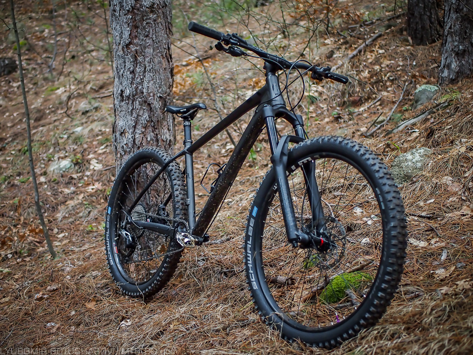

Велосипедът, който аз карах, е най-близо до варианта Trail, но някои от компонентите са различни, включително и гумите. Новият Hans Damph в размер 27.5х2.6 изглежда заплашително и не ме караше да се замислям особено при газене през камъни и изобщо при каране през каквото и да е. Аз от няколко месеца търкалям друг вариант на този модел на личния си АМ велосипед (очаквайте скоро статия и за това), така че от самото начало имах доверие на гумите. Доколкото това е една от най-агресивните шарки на Schwalbe обаче, бих заменил задната за нещо като Nobby Nic. Впрочем стандартно тази разновидност на Shift идва точно с Nobby Nic и отпред, и отзад – гуми, които напълно прилягат на универсалното му предназначение.

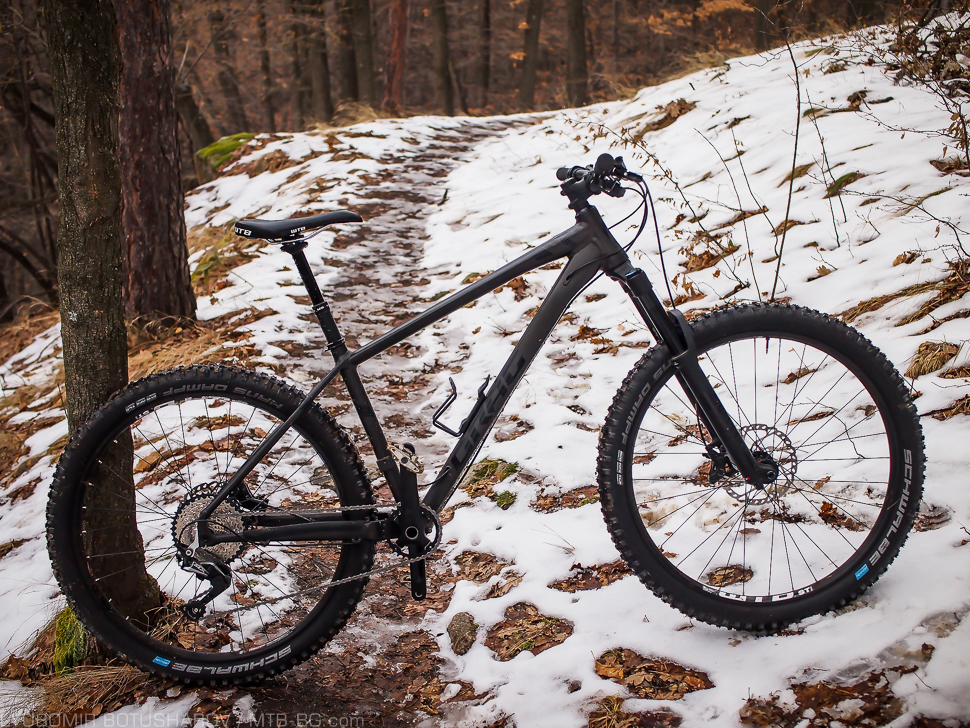

Shift не е най-лекия твърдак, но определено върви леко, дори и с тези агресивни гуми. И все пак с тях той се доближава повече до усещането за АМ/ендуро байк, отколкото до това за ХС велосипед (каквото вероятно може да се очаква от варианта с 29-цолови колела). Във всички случаи аз съм свикнал точно с такова усещане, но липсата на задно окачване добавя ефективност при педалирането, особено когато човек реши да стане от седалката и да се напъне по някой по-стръмен баир или пък да ускори по някоя равна част от пътеката.

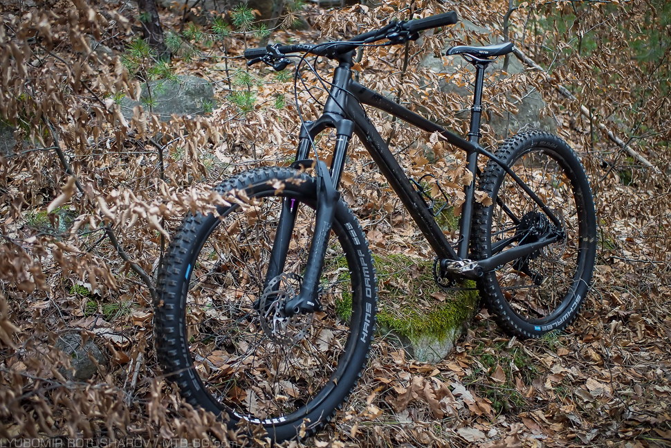

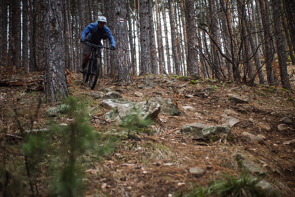

Надолу байкът може много и чак ме беше срам, че заради малкото карания тази зима, не бях в достатъчно добра форма, за да го покарам още по-агресивно. Големият балон и по-ниското налягане на гумите не само осигуряват уверено газене и отлично сцепление, но добавят и доста комфорт, който е важен при твърдак. А геометрията така добре предразполага към каране по технични и стръмни пътеки, че липсата на задно окачване не е никакво оправдание за избягване на такива терени.
Велосипедът е стабилен, но не усетих да е трудно маневрен или да му липсва игривост. Е, не съм го пробвал на остри серпентини, но и това ще стане, тъй като скоро сигурно ще се озове в мен за по-дълга проба…
