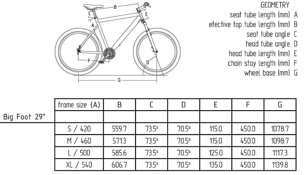

29” Big Foot
1. Рамка:
– Oлекотена, с променлива дебелина на стените (Triple butted). Хидро-формовани тръби с трапецовидно сечение;
– Материал ALLOY 6061;
– Тегло от 2.020 кг за размер 420 мм;
– Предлага се в 4 размера: 420 мм, 460 мм , 500 мм 540 мм;
– Стикери под прахов лак, устойчив на удари и надраскване.
2. Вилка:
– Модел ROCK SHOX XC30 TK29 Q;
– Tяло с тегло 2,550 кг;
– Ход 100 мм;
– Олекотени магнезиеви ботуши;
– Алуминиева корона;
– Възможност за дискова спирачка с диск до 180 мм;
– Заключване на хода чрез система TurnKey, позволяваща на вилката да реагира на големи удари (дори в заключено положение);
– Дистаннционно заключване (Remote Poplock);
– Възможност за регулиране скоростта на обратния ход/връщането(rebound).
3. Спирачки:
– Хидравлични дискови спирачки SHIMANO M365 с преден спирачен диск 180 мм и заден 160 мм.
4. Курбели:
– SHIMANO ALIVIO M4050 (40x30x22T) с интегрирана куха ос и външни лагери.
5. Скорости:
– 27 скорости SHIMANO (Заден дерайльор – RD SHIMANO DEORE M592 SGSL / Превключватели SL – SHIMANO ALIVIO M4000/ Преден дерайльор FD – SHIMANO ALIVIO M4000 / Заден венец касета MF- SHIMANO ALIVIO HG 3009134). Верига KMC-X9.
6. Колела:
– Обръчи CROSSER X-11 ALLOY 6061 (T6) – 32 отвора;
– Двойностенен диск профил с размери 622 x 19 и дълбочина на профила 20 мм;
– Подсилващи кабзи от неръждаема стомана (INOX EYELETS);
– Черни спици PILLAR;
– Главини SHIMANO TX505 CL QR – CENTER-LOCK.
7. Кормилни лагери (Head set):
– Полуинтегрирани VP A41AC 1,1/8” с 3 дистанционни шайби (spacers) по 10 мм.
8. Колче за кормило / лапа:
– Алуминиево KALLOY AS – 007N Oversize (Ø31,8);
– Дължина 90 мм, ъгъл 7°;
– Тегло 0,130 кг.
9. Кормило:
– Алуминиево KALLOY RB12 Oversize (Ø31,8)
– Дължина 680 мм.;
– Тегло 0,270 кг.
10. Седалка:
– SELLE ROYAL SHADOW 8014, размер 281/160 мм
– Алуминиево колче за седалка KALLOY SP-368, 31,6 х 350 мм.
11. Гуми:
– CONTINENTAL RACE KING 29” x 2,20
12. Педали:
– Алуминиеви one-piece VP-467.
13. Тегло на велосипеда:
– 14,060 кг за размер 420 мм.
