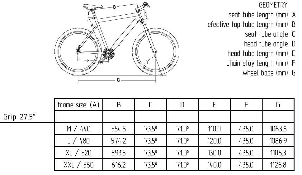

За месец август промоционалните модели на Cross отново са два – един с 27.5″ и един с 29″ колела.
27.5” GRIP 2017

29” FUSION MAN
1. Рамка:
