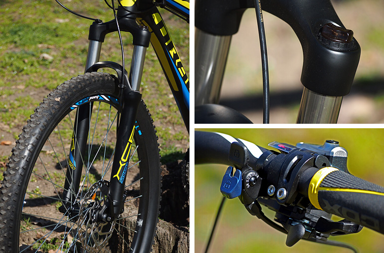

Вилка
SR Suntour в последните години значително са надградили вилките си в началния клас и XCR е пример за това. Конструктивно вилката на Hardy вдъхва увереност с 32 мм горни тръби, при това стоманени, което обаче означава и по-високо тегло. За съжаление в този ценови клас трудно можете да очаквате чудеса – работата на вилката е малко „дървена“, т.е. далеч е от тази на по-скъпи продукти, включително такива на Suntour. От друга страна, макар и с доста „пружинено“ усещане, тя все пак обира голяма част от неравностите, стига да я поддържате чиста и да не е много студено, защото точно това са типичните за подобни вилки недъзи – уплътненията и втулките им са от по-евтини материали и при ниска температура или по-сериозно замърсяване ходът започва да насича или вилката да се сгъва трудно.
Заключването е механично, с дистанционна команда от кормилото и това лостче всъщност е доста удобно и ергономично. По принцип нямам навик да ползвам често тази функция – не съм прибягвал много до нея и тук, освен заради самата проба и за някои по-стръмни изкачвания по асфалт. Във всички случаи обаче дистанционната команда ми се струва много добре направена – с горното палче вилката се заключва, с долното се отключва. Компактна е и може да се разположи достатъчно близо до ръкохватката, така че да оперирате с нея само с протягане на пръста, но без да пускате кормилото. Тъй като в отключено състояние горното палче стърчи малко над кормилото, внимавайте да не го счупите при обръщане на велосипеда (за ремонт на гума или при превоз). В тази насока можете да го предпазите и като го натиснете, т.е. като заключите вилката – тогава то няма да е толкова уязвимо.
От вилката чат-пат се чуваше по някое хлопване или чукване, най-вече при разгъване. Отделно и в чашките като че ли се появи някакъв недоловим в спряло положение луфт, който припукваше при интензивно спиране – дори не съм сигурен дали идваше от чашките, или от вилката, но по-вероятно от чашките. Това беше единственият технически проблем, който имах с велосипеда, и той е отстраним.
Отново повтарям, че вилки като XCR са стандартно оборудване в този ценови клас, но за всеки собственик на Hardy е добре да помисли за бъдещо надграждане с по-хубава и по-лека вилка от типа на SR Suntour Axon или Epicon. Някои може би биха направили този ъпгрейд още при покупката. С такава вилка велосипедът би разкрил много по-голяма част от потенциала си.

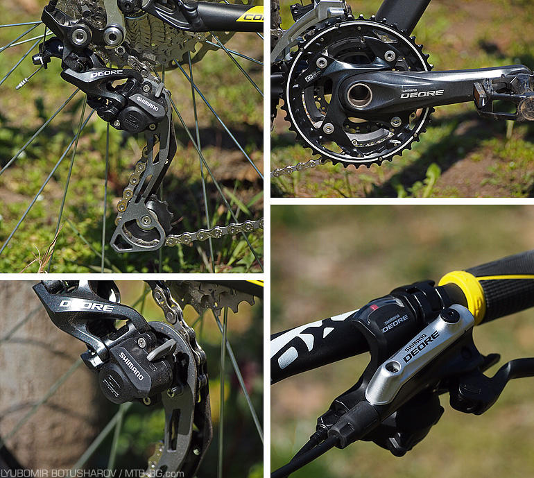

Скоростна система
Ето тук Hardy направо блести. Всички компоненти са от обновената група Deore на Shimano и работеха безупречно във всякакви условия, включително и в кал. Няма да намерите някаква смес от по-евтини и по-скъпи части, всичко е от една и съща серия и по този начин е оползотворен максимално системният и интегриран подход на японския производител.
Задният дерайльор е от типа Shadow+, което означава не само, че е с прибран и компактен профил, така че да не се удря в разни камъни и клони, не само е ограничено движението на тялото му напред към рамката, но е добавен и стабилизатор за рамото (съединител), който ограничава движението му напред и по този начин осигурява постоянен опън на веригата. По случайност стана така, че се уверих в ефекта от тази стабилизация по следния начин – в магазина бяха забравили да сложат протектор на тръбата от рамката под веригата, което обикновено води до удряне на веригата в нея и следи по боята още след първото каране. Аз забелязах липсата на протектор чак след второто или третото каране и ме хвана яд за евентуалните деруги по тръбата, но с изненада открих, че такива на практика нямаше! Т.е. веригата дотолкова е стабилизирана, че много по-рядко докосва тръбата под нея. Съединителят може и да се изключва – това е необходимо при изваждане на задното колело от рамката, за да може да „разгънете“ рамото и да освободите място.
3х10 скорости са повече от достатъчни за всеки и за всичко. Високи предавки за бързо каране по асфалт, ниски предавки за най-тегавите баири – всичко е включено в комплекта. Вероятно също толкова би ми харесал велосипедът и с 2х10 скорости, но три венеца отпред са по-универсалното решение за масовия потребител.
Командите също работят перфектно, имат дисплей за предавките и са проектирани за добро съвместяване със спирачните лостчета, така че се допълват с тях, вместо да си пречат. На езика на Shimano те са от типа Rapidfire Plus, което ще рече, че лостчетата реагират моментално на приложения натиск, като освобождаващото лостче действа двупосочно – можете да го натискате както с палец, така и с показалец. Специално при Shimano на мен винаги ми е било по-удобно да оперирам с двата си пръста – с палеца натискам изтеглящото лостче, а с показалеца освобождаващото.
Между другото, пробата на велосипеда завърши по малко неприятен за него начин. Точно в последния ден от карането и на последната пътечка, при тръгване от място някакъв клон влезе в дерайльора и го обърна, при което се счупи сменяемото ухо на рамката. За щастие скоростта бе ниска, така че дерайльорът се размина без никакви последствия, въпреки че добре се беше намърдал между спиците и дясната стойка на седалката. Не че подобен инцидент има каквото и да е отношение към впечатленията ми, освен евентуално за това, че дерайльорът на Shimano вероятно е доста „държелив“, но в подобни ситуации като че ли късметът има най-голямо значение и в този случай бе на моя страна.
