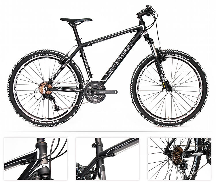

26” Traction 130
1. Рамка:– Double butted, олекотена, с променлива дебелина на сечението на тръбите и тегло от 1.800 кг;
– Предлага се в 4 различни размера – 430 мм, 480 мм, 530 мм и 580 мм;
– Цвят: сив мат със стикери под лака.
2. Вилка:
– Rock Shox Recon TK Solo AIR, подходяща за X-Country и XC Race;
– Ход 100 мм;
– Куха корона от студено щампован алуминий 6061Т6;
– Олекотени магнезиеви ботуши;
– Тегло 2 069 г;
– Възможност за дискова спирачка с диск до 210 мм;
– Заключваща TurnKey система, която позволява вилката да реагира на големи удари, дори когато е заключена;
– Въздушна пружина Solo Air с възможност за регулиране на твърдостта в зависимост от теглото на ездача и стила на каране;
– Възможност за регулиране скоростта на връщането (rebound).
3. Спирачки: Хидравлични дискови AVID ELIXIR 3 с преден ротор 180 мм и заден 160 мм
4. Курбели:
– SRAM X5 GXP 10S (44x33x22T), с външни лагери
– Тегло – 895 грама
5. Скорости: 30 скорости SRAM X5 със заден дерайльор SRAM Х7. Верига SRAM PC1031
6. Колела:
– Капли CROSSER X8 – ALLOY 6061T6 (32 отвора) и тегло 475 г;
– Двойностенен диск профил с размери 559×17 и дълбочина на профила 20 мм;
– Подсилващи кабзи от неръждаема стомана (INOX EYELETS);
– Неръждаеми черни спици PILLAR;
– Главини SHIMANO DEORE – M 525 QR
7. Чашки: FSA с 3 дистанционни шайби (spacers) по 10 мм
8. Лапа:
– Truvativ Stylo Т20 Oversize (Ø31,8) 3D forged;
– Дължина 100 мм, ъгъл 5°;
– Тегло 145 г
9. Кормило:
– Truvativ Stylo T10 Oversize (Ø31,8) alloy butted;
– Дължина 620 мм.;
– Тегло 300 г
10. Седалка:
– Selle Royal VIPER VLS 5076;
– Колче за седалка Kalloy с два регулируеми болта 31,6 х 350 мм, изместване 0 мм
11. Гуми: SCHWALBE RAPID ROB 26” x 2,25 графит, със защитен слой против пробиване, с подсилена оплетка (50 EPI) и тегло от 720 г
12. Педали: Алуминиеви one-piece VP-467
13. Тегло на велосипеда: 12,59 кг
Нормална цена: 1270 лв с ДДС.
Специална цена Cross Кампания: 1130 лв с ДДС.

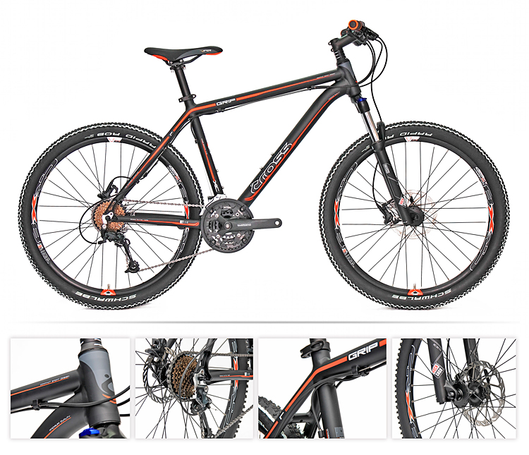

26” Traction 127
2. Вилка:
– Suntour SF11-XCM MLO;
– Тегло 2 300 г;
– Ход 100 мм;
– Алуминиево тяло с алуминиева корона;
– Спираловидна пружина с регулиране на началната твърдост;
– Механично заключване;
– Подходяща за All Terrain Bike
3. Спирачки: Алуминиеви V-Brake спирачки SHIMANO BR-M422
4. Курбели:
– Shimano ACERA M 391 (44x32x22T);
– Касета за средно движение VP BC73C
5. Скорости:
– 27 скорости Shimano ACERA (SL – M 390/ FD – M 390/ CS – HG20) със заден дерайльор SHIMANO DEORE – M 591. Верига KMC X9
6. Колела:
– Капли CROSSER X7 – ALLOY 6061T6 (32 отвора) и тегло 537 гр.;
– Двойностенен профил с размери 559×21 и дълбочина на профила 25 мм;
– Черни спици PILLAR;
– Главини SHIMANO ACERA – RM70 QR
8. Лапа:
– Kalloy AS-007N Oversize (Ø31,8) 3D forged;
– Дължина 100 мм, ъгъл 7°;
– Тегло 130 г
9. Кормило:
– Kalloy HB-RB12 Oversize (Ø31,8) alloy butted;
– Дължина 640 мм;
– Тегло 245 г
10. Седалка:
11. Гуми: SCHWALBE RAPID ROB 26” x 2,25 с бели линии, със защитен слой против пробиване, подсилена оплетка (50 EPI) и тегло от 720 грама
13. Тегло на велосипеда:- 13,16 кг
Нормална цена: 720 лв с ДДС.
Специална цена Cross Кампания: 640 лв с ДДС.

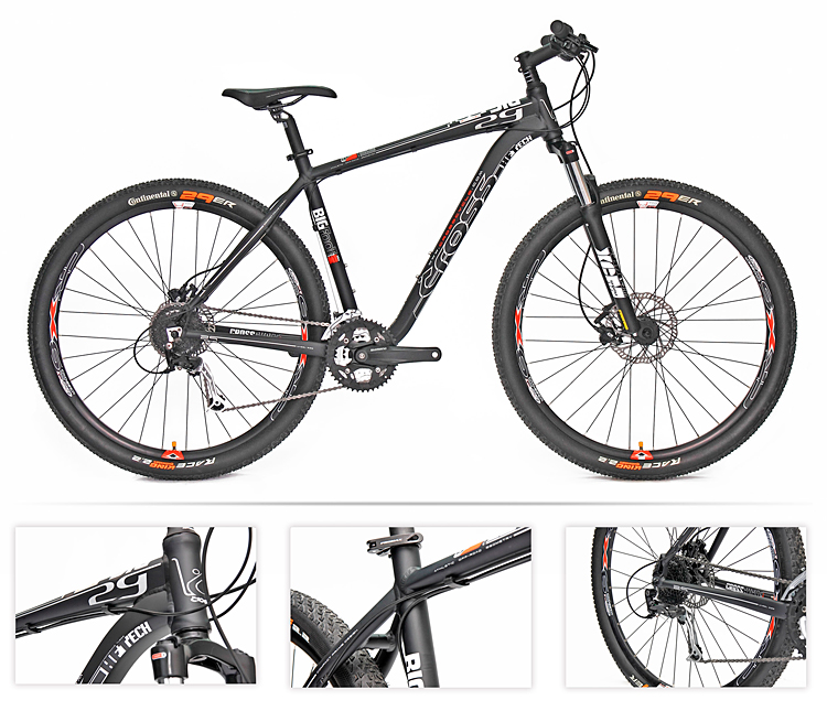

29er Big Foot
1. Рамка:
– 29” Double butted, олекотена, с променлива дебелина на сечението на тръбите и тегло от 2.040 кг;
– Материал: ALLOY 7005 (този материал е по-устойчив на огъване и опън от ALLOY 6061, което позволява изтъняване на тръбите извън зоните на заварките, с цел олекотяване на рамката);
– Предлага се в 2 различни размера от 450 мм и 510 мм;
– Цвят: черен мат със стикери под лака
2. Вилка:
– Тегло 2 400 г;
– Ход 100 мм;
– Алуминиеви ботуши с алуминиева корона;
3. Спирачки: Хидравлични дискови TEKTRO DRACO с преден ротор 180 мм и заден 160 мм
4. Курбели:
– Shimano ALIVIO M 430 (44x32x22T);
– Средно движение SHIMANO BB-UN26
5. Скорости: 27 скорости Shimano ALIVIO (SL – M 430/ FD – M 430/ CS – HG30). Верига KMC X9
6. Колела:
– Капли CROSSER X6 – ALLOY 6061T6 (32 отвора) и тегло 644 гр.;
– Двойностенен диск профил с размери 622×21 и дълбочина на профила 21 мм;
– Двойно-капсуловани главини JOY TECH – D341DSE/ D342DSE с QR
8. Лапа:
– ZOOM Oversize (Ø31,8) 3D forged;
– Тегло 170 г
9. Кормило:
– ZOOM Oversize (Ø31,8) alloy butted;
– Дължина 640 мм;
– Тегло 260 г
10. Седалка:
– SELLE ITALIA Q-BIK;
– Колче за седалка 31,6 х 350 мм
11. Гуми: CONTINENTAL RACE KING 29” x 2,20, подсилена оплетка (28 EPI) и тегло от 640 г
13. Тегло на велосипеда: 14,69 кг
Нормална цена: 850 лв с ДДС.
Специална цена Cross Кампания: 760 лв с ДДС.

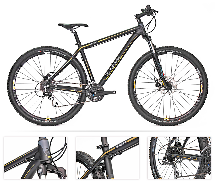

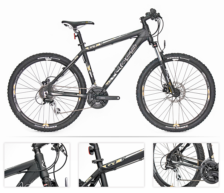

29er Grip 924
1. Рамка:
– Double butted, олекотена, с променлива дебелина на сечението на тръбите и тегло от 1 960 г;
– Предлага се в 4 различни размера – 440 мм, 480 мм, 520 мм и 560 мм;
2. Вилка:
– Suntour SF11-XCT;
– Тегло 2 570 г;
– Ход 100 мм;
– Подходяща за MTB
4. Курбели:
– Shimano ALTUS  M 311 (42x32x22T);
– Касета за средно движение THUN JIVE
5.Скорости: 24 скорости Shimano ACERA (SL – M 360/ FD – M 430/ CS – HG31). Верига KMC Z72.
6. Колела:
– Капли CROSSER X6 – ALLOY 6061T6 (32 отвора) и тегло 644 г;
8. Лапа:
– Тегло 170 г
9. Кормило:
– Дължина 640 мм.;
– Тегло 260 г
10. Седалка:
11. Гуми: SCHWALBE RAPID ROB 29” x 2,25 със защитен слой против пробиване, с подсилена оплетка (50 EPI) и тегло от 790 г
13. Тегло на велосипеда: 13,77 кг
Нормална цена: 710 лв с ДДС.
Специална цена Cross Кампания: 630 лв с ДДС.

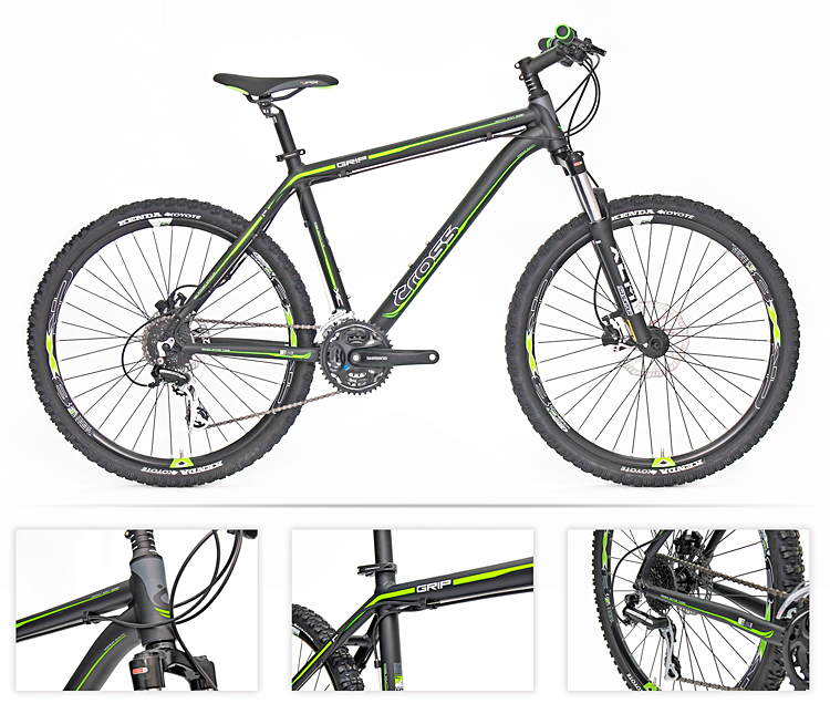

26” Grip 130
1. Рамка:
– Double butted, олекотена, с променлива дебелина на сечението на тръбите и тегло от 1 670 г;
2. Вилка:
– Ход 100 мм;
– Тегло 2 069 г;
4. Курбели:
– Shimano DEORE M 522 OCTALINK (42x32x24T) и тегло 808 г;
– Средно движение SHIMANO BBES25 OCTALINK
5. Скорости:
– 30 скорости Shimano DEORE (SL – M 591/ FD – M590/ CS – HG62) със заден дерайльор SHIMANO ХТ – M 780.
– Верига SHIMANO DEORE – HG54
6. Колела:
8. Лапа:
– Тегло 145 г
9. Кормило:
– Дължина 620 мм.;
– Тегло 300 г
10. Седалка:
13. Тегло на велосипеда: 12,86 кг
Нормална цена: 1390 лв с ДДС.
Специална цена Cross Кампания: 1240 лв с ДДС.

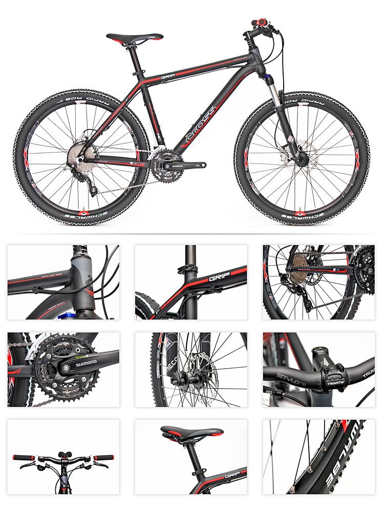

26” Grip 127
1. Рамка:
2. Вилка:
– Rock Shox XC30TK;
– Ход 100 мм;
– Олекотени магнезиеви ботуши и тегло 2 180 г;
– Подходяща за X-Country;
– Корона от студено щампован алуминий 6061Т6;
– Регулиране скоростта на връщане
3. Спирачки: Хидравлични дискови AVID ELIXIR 1 с преден ротор 180 мм и заден 160 мм
4. Курбели:
5. Скорости: 27 скорости Shimano ACERA (SL – M 390/ FD – M 390/ CS – HG20) със заден дерайльор SHIMANO DEORE – M 591. Верига KMC X9.
6. Колела:
– Обръчи CROSSER X8 – ALLOY 6061T6 (32 отвора) и тегло 475 гр.;- Подсилващи кабзи от неръждаема стомана (INOX EYELETS);- Двойностенен диск профил с размери 559×17 и дълбочина на профила 20 мм;- Черни спици PILLAR;- Главини SHIMANO DEORE – M 475 QR.
6. Колела:
– Капли CROSSER X8 – ALLOY 6061T6 (32 отвора) и тегло 475 гр.;
8. Лапа:
– Тегло 130 г
9. Кормило:
– Дължина 640 мм;
– Тегло 245 г

26” GRX 7
1. Рамка:
– Алуминиева ALLOY 6061T6 с тегло от 2 100 г, подсилена за високи натоварвания;
– Предлага се в 5 различни размера – 410 мм, 460 мм, 510 мм, 560 мм и 610 мм;
2. Вилка:
– Suntour SF11-XCT;
– Тегло 2 570 г;
– Ход 100 мм;
– Подходяща за MTB
4. Курбели:
– Shimano M 171 (42x34x24T);
5. Скорости: 24 скорости Shimano ACERA (SL – M 360/ FD – M 190/ CS – HG30). Верига KMC Z72.
6. Колела:
– Капли CROSSER X6 – ALLOY 6061T6 (36 отвора) и тегло 556 г;
– Двойностенен диск профил с размери 559×21 и дълбочина на профила 21 мм;
– Двойно-капсуловани главини JOY TECH – D041DSE/ D142DSE с QR
7. Чашки: VP-A41AC с 3 дистанционни шайби (spacers) по 5 мм и една конусовидна 15 мм
8. Лапа:
– Тегло 170 г
9. Кормило:
– Дължина 640 мм;
– Тегло 260 г
10. Седалка:
– Velo VL-3135;
11. Гуми: KENDA K901F / 902R 26 x 2.10 с подсилен каркас (30 TPI) и различна шарка на преден и заден грайфер
12. Педали: VP-990A с алуминиева клетка
13. Тегло на велосипеда: 14,56 кг
Нормална цена: 660 лв с ДДС.
Специална цена Cross Кампания: 580 лв с ДДС.

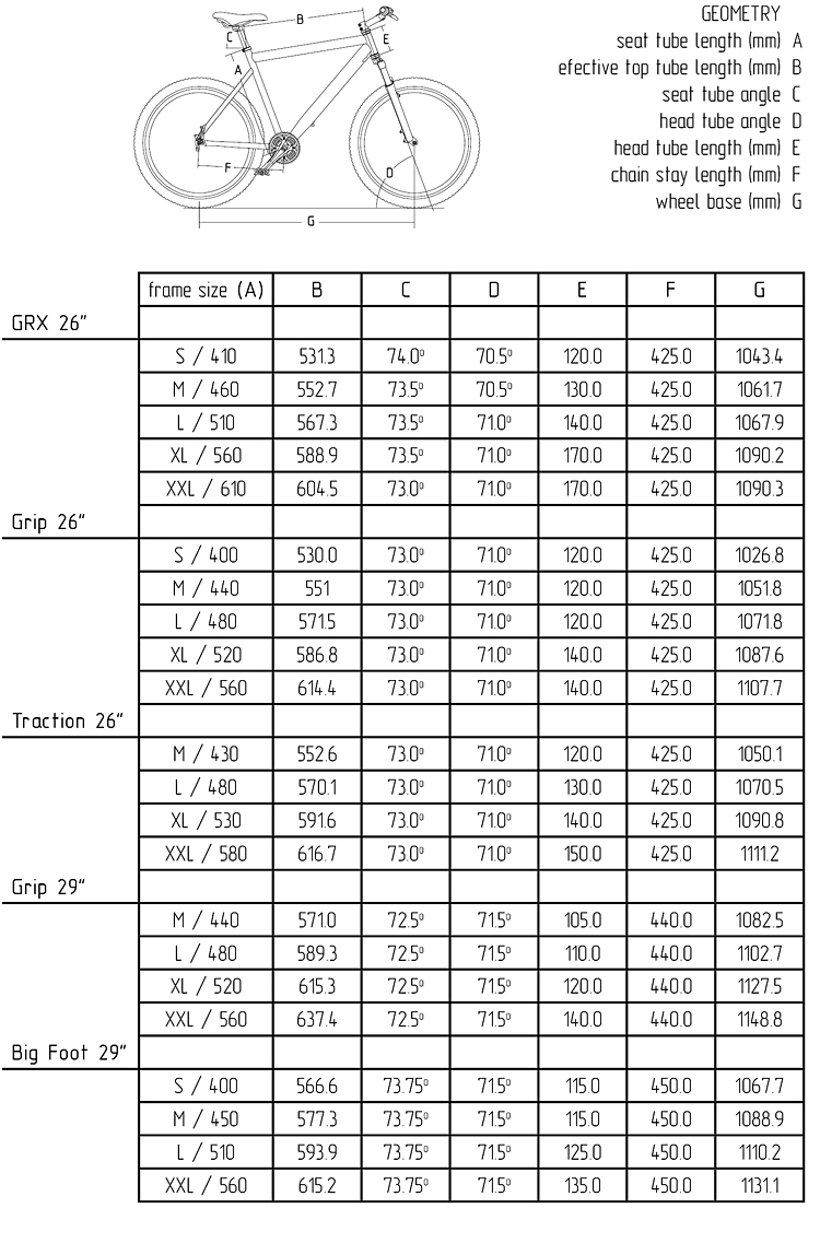

Ето и данни за геометрията на новите велосипеди (а също и на серията GRX):
http://www.crosscycle.com/
