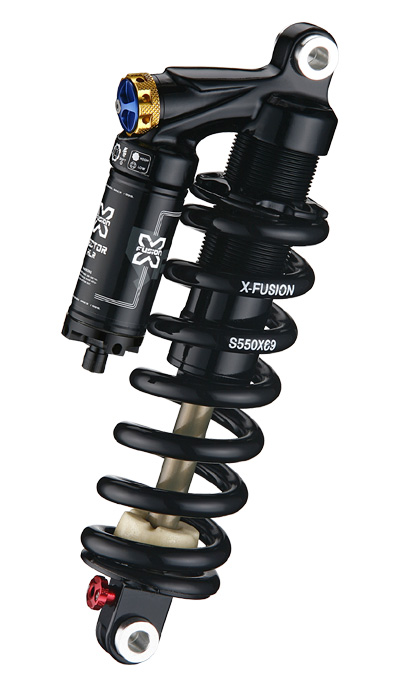

При задните амортисьори гамата отново се състои от три модела – въздушният O2 и два с метална пружина – Vector и Glyde.
Шоковете с въздушна пружина О2 са чувствително обновени спрямо миналата година. Вариантите вече са RCX, RLX и RL/RLR и са предназначени за XC/All Mountain велосипеди. Освен новия външен вид, са използвани нови материали и уплътнения, за още по-добра работа и по-голяма износоустойчивост. Обновени са и регулиращите въртоци с цел постигане на по-лесна и прецизна настройка – отделните степени за реглаж са много по-точни и отчетливи, а възможността покрай едната настройка да засегнете и другата е премахната. За да се постигне по-линейна работа на въздушната пружина, е увеличен обемът на газовата камера на амортисьора – това според производителя е особено важно за по-дългоходовите модели.
Вариантът RCX разполага с 4-степенна амортизация при ниска скорост на сгъване, която заменя досегашната платформа PVA, и реглаж на връщането. Теглото му е 228 грама (165х38 мм). Новост има и при предлаганите размери – те вече са от 165 х 38 мм до 240 х 76 мм. RLX версията пък има 3-степенна компресия (заключен, режим за педалиране и отключен) и отново – реглаж на връщането. Теглото е същото като RCX, а размерите са от 165 х 38 мм до 200 х 57 мм. Най-бюджетния О2 RL/RLR разполага със заключване и настройка на разгъването (като опция може заключването да става от кормилото). Теглото и размерите са същите като при RLX.
Серията за спускане и агресивно каране на X-Fusion е Vector с двата варианта HLR и RC. През последната година настройките на серията са усъвършенствани с помощта на състезателите, с които работи фирмата. Дизайнът на резервоара и регулаторите е променен към по-компактен с цел по-голяма съвместимост с повечето рамки. HLR е насочен към по-високия ценови клас. Той разполага с въздушен реглаж на началното съпротивление на пружината (air preload), реглаж на връщането, настройка срещу продънване (anti bottom out), компресия при висока и ниска скорост на сгъване. Теглото му без пружина е 408 грама за размер 240 х 76 мм, а размерите, в които се предлага са: 200 х 57, 215 х 63, 222 х 69, 240 х 76, 267 х 89 мм.
Интересно е да се отбележи, че в момента компанията разработва прототип на амортисьор с въздушна пружина, предвиден за спускане и като цяло за по-екстремните дисциплини. За сега се знае, че Vector Air ще разполага с настройки за връщането, високо- и нискоскоростната компресия. Този продукт все още е в процес на разработка и тепърва предстои да го видим в каталога на фирмата.

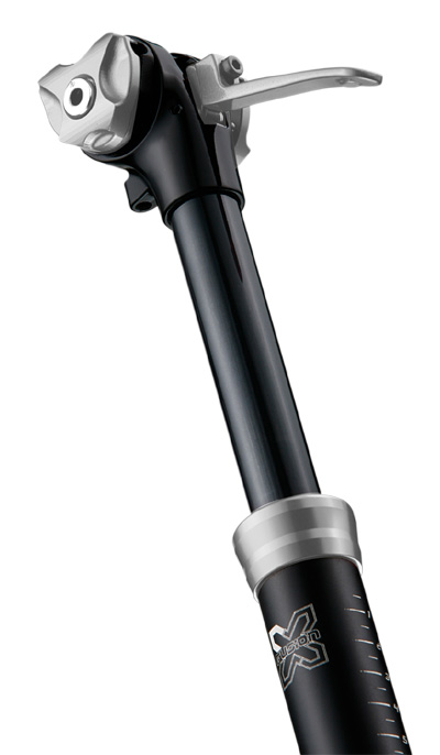

Интересна и все по-силна тенденция на пазара са коловете за седалка с възможност за бързо регулиране на височината. X-Fusion се намесват в тази ниша със своя модел Hilo. Неговата въздушно-маслена система позволява плавна настройка на височината, варираща в рамките на 100 мм. За да докаже надеждността на своя продукт, производителят го е подложил на тестовете CEN за удар и умора на материала, които той покрил успешно. Hilo се предлага в три размера 27.2, 30.9, 31.6 мм, а теглото ще е от порядъка на 620 грама. Предвидена е възможността да се ползва както с лост намиращ се под седлото, така и с дистанционна команда, поставена на кормилото, като и двата варианта за контрол ще се доставят със всяко колче, така че купувачът ще има възможност да пробва и двата варианта и сам да прецени коя от двете опции е по-удачна за него.
