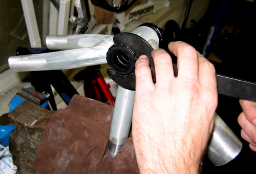

3.Завийте внимателно на ръка двете чашки, затягайки ги колкото можете.
4.Затегнете ги с инструмента според препоръките на производителя (35-50Nm). Ако не разполагата с динамометричен ключ, използвайте инструмента с дръжка, хванете го на разстояние около 15см от чашката и приложете сила, равняваща се на около 27кг.
