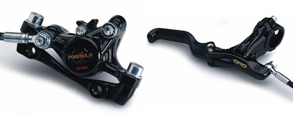

Oro k24
Formula наричат този модел „оригиналът” и наистина к24 се явява нещо като база, над която има 2 по-скъпи и една по-икономична спирачки. Използваните материали са „стандартни”, а теглото със 160мм диск е 395 грама.

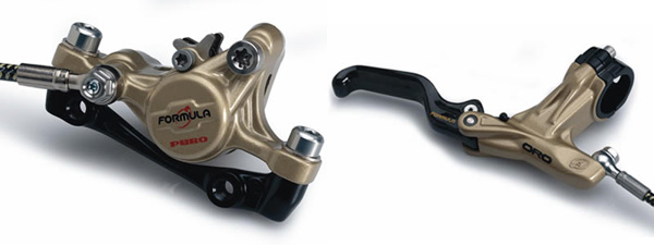

Oro Puro
Олекотената версия. 388 грама за предна спирачка със 160мм ротор. Титанови и алуминиеви болтове, карбоново „перо” на лостчето, кевларено-полиестерен маркуч.

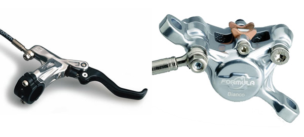

Oro Bianco
Спирачката на Грег Минаар. Като цяло покрива характеристиките на к24, само че е с по-лъскав дизайн, лазерни графики и, най-важното, спирачно лостче с по-особен дизайн, предназначен специално за спускачите.
Oro k18
Най-достъпният в ценово отношение модел. Formula твърдят, че тази спирачка запазва добрите характеристики при спиране и това вероятно е така, но в сравнение с по-скъпите от „семейството” отсъстват неща като FCS и асиметричното бутало при резервоара.
