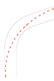

Едно от най-важните неща при всеки завой е изборът на траектория. За по-лесно ще разгледаме „идеалния случай”, когато повърхността е гладка и с добро сцепление. В тези случаи най-подходящата траектория е със захождане от външната част, изрязване на завоя през средата или вътрешната част и излизане от него отново във външната част. По този начин кривата, която описвате, е най-плавна и с най-голям радиус, което позволява да се премине с най-висока скорост. Всичко това е чудесно, но не винаги е приложимо в реалния живот. (Макар че ако велосипедът и уменията ви го позволяват, защо не!)  На практика, в завоите също има камъни, корени, улеи и всякакви други препятствия, което доста променя нещата. Затова може да се наложи да промените траекторията на завоя, съобразявайки се с наличните фактори. Например може да минете по най-външната или най-вътрешната част от пътеката. Още по-често пък се налага да завиете по-остро някъде в самия завой. Например да влезете по права линия, спирайки в последния момент и още в началната част да изсечете по-остро завоя и да ускорите при излизане от него. Или пък да влезете на скорост в него и да го отсечете по-късно, което значи, че ще излезете по-бавно. И т.н., и т.н. – вариантите са много и зависят от конкретните обстоятелсва. Понякога теренът естествено определя най-добрата линия, например ако има естествен или изкуствен вираж или пък само една по-гладка ивица между големи камъни. Затова ще напомня колко важно е да гледате далеч пред себе си и да избирате най-добрия път!
