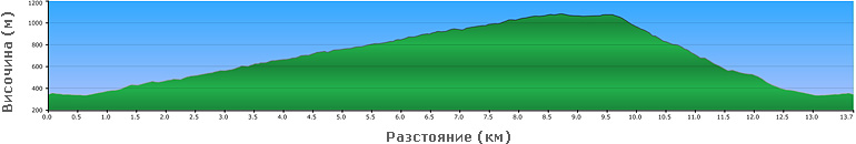

Пътека 1, Т3
850 м денивелация / 14,5 км
Началото на пътека 1 е в близост до най-високата точка на черния път (около 1080 м н.в.) – местността Смаденица. Тя се намира на около 9,5 км от началото на маршрута. От нея трябва да избутате около 50 м н.в. до безименен връх (1130 м н.в.), който е и началото на спускането. Оттам на север се открива красива гледка към Тракийската низина и Стара планина, а на югозапад към х. Равно боре.
Малко след началото на пътеката отново ще се включите в черния път, по който се катерихте, но съвсем скоро ще хванете пак пътеката от дясната страна. Пътеката е скоростна, но трябва да се внимава, тъй като има доста камъни и шума на места, които предразполагат към подхлъзване. И за да не е съвсем сухо описанието ето малко видео:

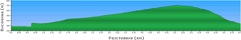

Пътека 2, T4
440 м денивелация / 7 км
Най-техничната. Изкачването е по същия път. На около 5 км от началото се отбивате вляво по малък черен път, който ви отвежда до местността Свети Георги. Там има поляна, параклис и голям кръст. Открива се чудесна гледка.
От поляната започва и пътеката, която е доста забавна…

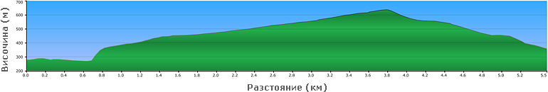

Пътека 3, Т3
300 м денивелация / 4,5 км
На около 3.8 км, на ляв завой, трябва да се отбиете в дясно и внимателно да се вгледате, за да видите началото на пътеката. В началото е стръмна, без камъни и врязана в земята. По средата ѝ пресичате черния път, по който се катерихте, и продължавате от другата му страна. Малко след това излизате на голяма поляна. Държейки дясно, пътеката продължава, но в тази си част е камениста и ронлива. В последната и част ви очаква улей.
