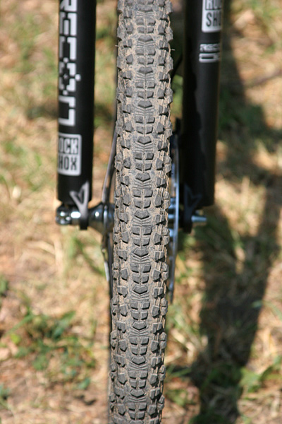

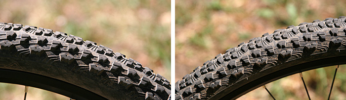

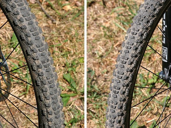

На външен вид Scylla е типична "бърза" ХС гума. Размерът й не е голям, шублерът показа 51мм, дори и монтирана върху широка капла, въпреки означението за 54мм върху страничните стени. Протекторът е плитък, което би трябвало да осигури по-ниско съпротивление при въртене и по-ниско тегло, разбира се. За последното допринася и по-тънкия каркас с плътност 127tpi, както и кевларения борд. В крайна сметка кантарът отчете 635 грама - стойност, която е съвсем близка до посочената от производителя. Ако я сравним с по-скъпи конкурентни продукти, теглото при Rubena e високо, но за нейния ценови клас мисля, че е съвсем приемливо (както казах, по принцип карам с по-големи гуми, така че нямам достатъчно преки наблюдения върху моделите с размер 2.1). Редно е да отбележа, че срещу по-високото тегло все пак получавате гума със сравнително здрава конструкция. Сгъваемият борд е стегнат и стои добре в борда на каплата, без да се измъква твърде лесно при монтаж/демонтаж. Каркасът е мек и гъвкав, но не е прекалено тънък и въпреки че през повечето време карах гумата като задна, успях да му причиня само едно малко разкъсване. Все пак не бих рискувал твърде много при преминаване през остри камъни и изобщо с твърде агресивно каране.
Размерът и височината на протектора, а вероятно и шарката му, допринасят за лекото въртене на гумата. Нагоре определено е по-лесно с такъв тип гума, макар че в определени условия предимствата й се превръщат в недостатъци - например при по-едър чакъл и пресечен терен, или пък в ситуации, когато има опасност да пробуксува. Тогава по-малката площ и по-ниските грайфери осигуряват по-слабо сцепление, но това се компенсира при по-твърди и гладки настилки, където Scylla върви леко и бързо.
Материалът на протектора е със "средна твърдост" по критериите на Rubena, но на мен ми се стори като 70а. За това свидетелства и добрата износоустойчивост на гумата - изминатите километри почти не й личат.
Що се отнася до поведението при спускане, то зависи в голяма степен от терена и начина на каране. Ако я сложите отпред, имайте предвид, че Scylla не е подходяща за много агресивно каране. От една страна, протекторът е твърд и нисък, а широчината малка, така че гумата не може да "захапва" толкова уверено върху трудни терени. От друга страна, профилът й е доста объл и страничните грайфери са сравнително ниско разположени, което поне на мен не ми вдъхваше достатъчно увереност в завоите, а и при спиране. Отзад гумата се държеше доста по-добре, особено при завиване, така че това е начинът, по който я ползвах през повечето време. При спиране блокираше по-лесно, отколкото съм свикнал, но за мен това е нормално с оглед характеристиките на протектора. Не съм я карал кой знае колко в кал, но поведението й в такива условия бе по-скоро добро, защото грайферите са достатъчно остри, макар и ниски, а протекторът лесно се освобождава от размекнатата почва.
Заключение: Като обобщение мога да кажа, че Scylla оправда очакванията ми и се показа като гума, с която се върти по-лесно, но предназначена най-вече за по-леки условия и терени, за предпочитане сухи и по-гладки настилки. Износоустойчивостта е много добра, но вероятно за сметка на част от сцеплението. Затова бих я препоръчал най-вече като задна - там се държи по-предвидимо, а и конструкцията й позволява малко повече тормоз, отколкото при някои по-леки и скъпи ХС гуми, които съм пробвал.
