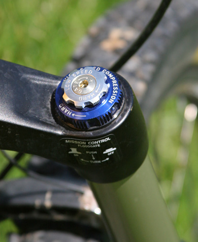

Преминавам към десния крак на вилката, където е системата за амортизация Mission Control. Тя е затворена в патрон, а в ботушите допълнително се налива известно количество масло, което служи за мазането на горните тръби. Mission Control използва метални врътки за реглаж и разполага със следните настройки:

-Смекчаване при висока скорост на сгъване – голямата синя врътка от горната страна на тръбата. Има 12 отчетливи степени. Би била полезна за хора с по-високо тегло или по-тежък „стил” на каране, включващ душмански приземявания. С моите 65 кила и „страх от високото” не успях да „ударя” края на вилката дори и при максимално отворена клапа. Все пак след няколко проби се спрях на четвъртата позиция (като се започне от минимално забавяне на сгъването), която при моето тегло осигури приятна и плавна работа дори и при силни удари отдолу.
-Смекчаване при ниска скорост на сгъване. Това е сребристата врътка, разположена над синята. Има 16 степени, които в началото са отчетливи, но с течение на времето „цъканията” станаха много по-слабо изразени, даже понякога съвсем отсъстват. Идеята на тази настройка е да помага срещу потъване на вилката при спиране, както и за по-добро педалиране. Чудесно е, че я има, но по-мое мнение разликата между крайните позиции не е достатъчно голяма. По-специално, дори и при максимално затворена клапа вилката остава по-активна, отколкото очаквах и се сгъва доста при спиране. Трябваше ми известно време, за да успея изобщо да доловя разликата между засилено и отслабено смекчаване при ниска скорост на сгъване, така че бих се радвал ефектът от тази настройка да е по-ясно изразен в бъдещите модели.
-Платформа – с натискане на сребристия регулатор надолу и завъртането му на 90 градуса, при което той изскача по-нагоре от началното си положение, се активира заключването на вилката, което осигурява твърда платформа при педалиране. При достатъчно силен удар обаче вилката се отключва, а освен това по всяко време запазва около 20мм от хода си активен. Пълното отключване става по обратния начин – натискате, завъртате наляво и отпускате. Нужно е известно време, за да свикнете с това движение по време на каране и определено не е най-лесното за изпълнение, когато теренът е по-неравен, но пък наличието на подобна настройка определено е полезно. Понякога е възможно покрай активирането на платформата да промените (без да искате) с една степен и смекчаването при ниска скорост на сгъване, но както стана ясно, едва ли ще усетите тази подробност.
-Праг на отключване – той се регулира с малкия златист шестогран 2,5мм в центъра на сребристия регулатор. По часовниковата стрелка увеличавате прага (т.е. силата, необходима за отключване на вилката). Аз избрах позицията с най-лесно отключване, тъй като съм достатъчно лек и дори тя ми бе предостатъчна.
