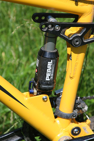

Задният амортисьор, с който бе оборудвана рамката ми, е Rock Shox Pearl 3.3 и по това тя се отличава от стандартната версия за пазара, която е с Pearl 3.1 и струва 999лв. Разликата между двата шока е най-вече в настройките, доколкото системата за смекчаване е една и съща – Motion Control. Pearl 3.3 разполага с допълнително лостче с три позиции, което дава възможност за избор между отключено положение, окачване с платформа, която се преодолява при удар и напълно заключено състояние. С отделна врътка регулирате прага за отключване при средно положение на лостчето, а червеното колелце е за промяна на смекчаването при разгъване. Има и по-евтина модификация (819лв.) с шок Rock Shox Ario 2.1.
