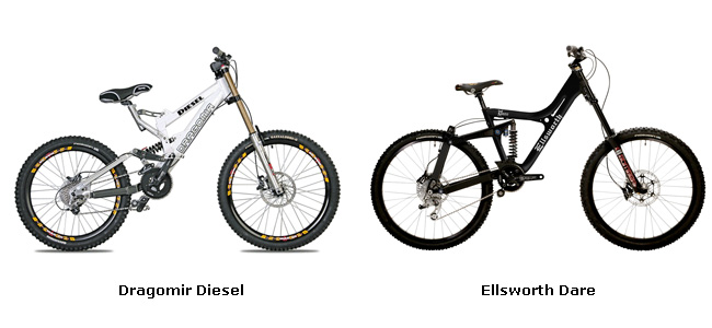

Dragomi Diesel
Накратко:
Велосипедите "Dragomir" идват от далечна България и са съвсем от скоро на пазара в Германия. При взетия за случая на теста модел на Dragomir - "Diesel" имаме колело с четириставна система на задното окачване, което от своя страна позволява ход, възлизащ на 204мм.
Рамката като цяло предлага много възможности за настройка. Като се започне с промяна на позицията на амортисьорa на задното окачване, сменяща се позиция на седалковата тръба, позволяваща да се коригира разстоянието между седалката и кормилото, и се стигне до настройките на самите планки, на които е закрепен амортисьорa, с което се променят както височината на средното движение така и челният ъгъл. Всичко това предлага доста възможности, които биха позволили колелото да бъде настроено много прецизно и задоволяващо изискванията и на най-капризните.
В нашия тест обърнахме особено внимание на позицията на седалката и на реглажа на височината на средното движение, настроивайки го в средно положение. В комбинация с 24" задно колело, ъгълът  на челото придоби много приятна (отпусната) позиция под ъгъл от 65.2°
Особено интересна се оказа цената: с вилка Stratos 6о7 и пружинно-маслен заден амортисьор X-Fusion Vector PV стойността на колелото в завършен вид възлиза на EUR 1999!
По време на каране:
При влизането в по-остри завои се усеща недостатъка на малкия (65.2°) ъгъл, както и теглото на самото колело (21,6кг). Трябваше да се натиска малко повече, иначе би било трудно да се удържи байка в тези пасажи.
Гумите, с които тествахме колелото, са продукт на Nokian - моделът Gazzaloddi. На сухо гумите леко се пързалят, но като цяло правят добро сцепление със земята, особено когато теренът е леко влажен.
Във въздуха:
Тук оценките вече са добри. Геометрията определено позволява да се "лети". Вилката обаче е прекалено мека при кацане и дори с настройване на твърдостта й това е нещо, което не може да бъде коригирано напълно.
От друга страна не може да не отбележим предимството на големия ъгъл на завиване на вилката, позволяващ да се правят половин "X-ups".
Педалиране:
Макар че колелото е над 21кг, това не му пречи нормално да се ускорява. Нещо, което приятно ни изненада, е, че дори при усилено въртене на педалите, задницата остава спокойна и неутрална. Самото разположение на средното движение, дори и в най-ниска позиция, е много добре пресметнато и дава оптимална височина на колелото, гарантираща безпроблемното въртене на педалите.
Висока скорост:
При каране на скорост както челният ъгъл, така и позицията на каране, която предлага колелото, създават усещане за сигурност и комфорт. Момчетата, които тестваха, много се радваха на работата на задния амортисьор, който показа едно наистина завидно дейсвие в бързите участъци.
Вилката също се представи добре, макар че човек с тегло над 75кг трябва да потърси (по-твърдо) решение за оптималното й настройване, за да може да се използва същинският й потенциал.
За спирачките Hone, с които бе оборудван Dragomir Diesel можем да кажем, че държат добре, но като цяло нямат тази сила, която е необходима на една спирачка за спускане.
Като големи предимства са посочени множеството настройки, които могат да бъдат извършени по рамката, позволяващи да се променя геометрията на колелото като цяло, както и нестандартно големият ъгъл на завиване на вилката.
Ellsworth Dare
Накратко:
Ellsworth е фирма, която от доста време е част от много уважаваните малки производители на велосипеди за планинско колоездене в Севрна Америка. В Германия калифорнийците са известни едва от тази година със своята гама от велосипеди. От всички модели на Ellsworth ние се спряхме на модела за спускане "Dare", чиято геометрия ни изненада със своята необичайност. Това забеляза всеки един от тестващите още от първото си сядане върху колелото.
Ниско разположеното средно движение, както и ниската горна тръба, придават на цялото колело един много компактен и симпатичен вид. От друга страна самата изработка на рамката, а и лазерно гравираните надписи по нея са нещо наистина изключително.
Задницата на "Dare" е оборудвана с 12мм ос за по-голяма стабилност.
За вилката White Brothers DH2.0 Upside-down може да се каже, че наистина рядко се среща, за това тестващите бяха много развълнувани от това, което което щеше да се случи на практика.
По време на каране:
В участъците, където острите завои наистина преобладават, "Dare" много добре може да се контролира като реагира наистина прецизно при всяка рязка смяна на посоката на движение. Малките препятствия и канавките не са никакво затруднение за колелото, дори и когато му се наложи да се отделя от земята. Като цяло "Dare" се оказа един много лек (19,7кг) и повратлив велосипед за спускне.
Във въздуха:
Колелото е предвидено за наистина "големи" работи! Като се започне от ниската позиция на седлото и се стигне до това,  че байкът може надеждно да се контролира както при скокове, да ги наречем тип "падове", така и при по-дълги летателни фази.
В случай на не особено издържано технически кацане, окомплектовката на колелото откъм задно окачване и вилка предлага предостатъчни резерви.
Педалиране:
Общо взето колелото се кара добре при въртене на педалите и все пак ниско разположеното средно движение оказва значителен дискомфорт при наличие на корени, камъни и други по-високи препятствия. Това е наистина недостатък, който кара спускача винаги да има едно наум за ниското средно движение.
Висока скорост:
При високи скорости голямото междуосие и дължината като цяло си проличават със своите предимства. колелото се държи много спокойно и може лесно да бъде управлявано.
Manitou Swinger 3-way се доказа отново като простичък, но ефективен заден амортисьор.
Вилката White Brothers също се представи като много чувствителна и лесна за настройване, макар че по време на тестовете имаше участъци, на които тя бе малко неспокойна.
Като големи предимства са посочени прекрасните детайли по рамката като например фрезованите уши на задното окачване, 12 милиметровата ос, грижеща се за по-голямата стабилност на задницата, която пък задница със своята огъната форма придава и изключителна чувствителност, което е впечатляващо. Подсилките около челото, перфектно работещата вилка на White Brothers, както и мощните кобилици са сред плюсовете при Dare.
Извод:
Човек се нуждае от известно време докато свикне с натрадиционната форма на Dare, но пък това е добре за подгряване на сетивата.
Макар че колелото е със сравнително ниско тегло, силата му е определено в областта на фрийрайда и по-твърдите изпълнения.
Kато оставим настрана качествата на байка при каране, трябва да отбележим, че изработката на рамката е наистина първокласна и в комбинация с нестандартния си външен вид имаме еднo галещо окото колело, което много добре се справя в дисциплините, за които е проектирано, а именно фрийрайд и спускане.
Кoнструкторите на "Dragomir Diesel" от своя страна, наблягайки на геометрията на рамката, са успяли да създадат един истински "Байк", който да е наистина бърз по пътеките у дома.
За цената си от EUR1999 не бива да се очакват чудеса от него, имайки предвид частите, с които е оборудвано колелото, но въпреки всичко Diesel може да ce разгледа като една много добра стартова база за начинаещите, желаещи да се посветят на спускането.
Ellsworth
Dare
Dragomir
Diesel
Цена:
2398 Eur (Рамка)
1999Eur (Цяло колело)
Тегло:
19,7кг
21,6кг
Височина на рамката:
16", 18"
един размер
Челен ъгъл:
66°
65,2°
Горна тръба:
540мм
395мм
Ъгъл на седалковата тръба:
73°
62°
Стойки на веригата:
442мм
457мм
Височина на средното движение :
+21мм (361мм най-много)
+55мм(375мм най-много)
Междуосие:
1198мм
1140мм
ОБОРУДВАНЕ
Вилка:
White Brothers DH 2.0
Stratos 6о7
Ход на вилката:
200мм
180мм
Заден амортисьор:
X-Fusion Vector PV
Ход на задницата:
222мм
204мм
Спирачки:
Hayes HFX 9
Shimano Hone
Капли/ Главини/ Гуми:
Atomlab DHR/Atomlab/Maxxis Hight Roller 2,5"
Sun Intense Mag 30/Formula/ Nokian Gazzaloddi
Кормило/ Лапа:
Xtasy/Shock Therapy
Truvativ Hussefelt/Truvativ Hussefelt
Курбели/ Средно движение:
Truvativ Hussefelt/Truvativ Gigapipe DH
Чашки:
WTB
FSA The Pig
Седалка /Колче:
WTB Pure / WTB
Active Pro Ride / Zoom 3D
Заден и преден Дерайльор:
Shimano LX / -
Shimano Tiagra / -
Команди:
Shimano LX
Shimano Deore
