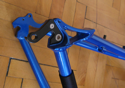

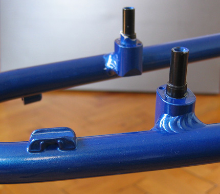

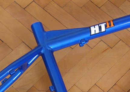

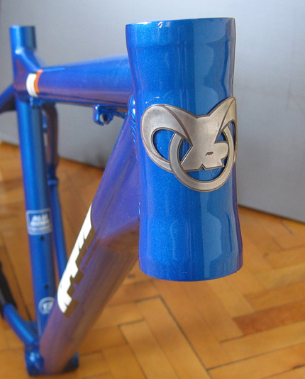

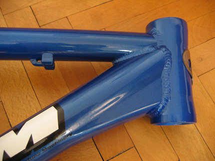

RAM HT2 е с тръби от алуминий 6065, които са хидроформирани. Така са постигнати масивните заздравявания, които виждате при челото и седалковата тръба. Хидроформирането е една от най-използваните напоследък технологии при по-скъпите рамки, тъй като позволява постигането на здравина в критичните области чрез специфичното сечение на тръбите, без да се увеличава съществено теглото. Използването на този процес при направата на HT2, която се продава за 199лв., е голям плюс за рамката и това се усеща веднага по теглото й, което е 1850 грама. Казано накратко, съотношението между тегло, подсилки и цена е повече от приятно и позволява от рамката да бъде сглобен надежден велосипед с прилично тегло, който да позволява лесно катерене и по-агресивно каране надолу. Останалите детайли по рамката също носят усещане за здравина и качество - накрайниците за задната ос (dropouts), овализираните откъм средното движение стойки на веригата, водачите за броните, разположени от долната страна на горната тръба (това е едно от най-изчистените решения), сменяемото ухо за дерайльора, два чифта пъпки за закрепване на бидон за вода, помпа или други принадлежности и дори металното лого на челната тръба, което определено допринася за подобряване на външния вид. Рамката е предвидена основно за ползване с дискови спирачки и това си личи по вида на водачите за маркуча/бронята, които изискват те да са цели, без прекъсвания. HT2 обаче е съвместима и със спирачки за капла, ако решите да ползвате такива.

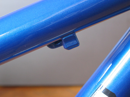

Накрая ще обърнем внимание и на недостатъците на рамката, доколкото ги има. Най-същественият от тях е боята - въпреки, че цветовете са страхотни и на пипане и гледане повърхността изглежда чудесно, покритието на RAM не е най-устойчивото, което можете да намерите на пазара. Това означава, че ще трябва да полагате малко повече грижи за предпазване на боята си или просто да се примирите с драскотините и отлюспванията, които ще се появят с времето. Другите кусури са същински "заяждания на дребно" и са до голяма степен субективни - аз лично не ги смятам за недостатъци, не все пак ще ги спомена. На долната тръба липсва дупчица за отводняване. Ако държите много на нея, може и сами да си направите, но първо се допитайте до RAM Bikes дали това няма да наруши гаранцията на рамката. Освен това би било по-добре, ако на горната тръба имаше отделни водачи за маркуч и за броня, за да може при спирачките с жило бронята да е прекъсната.
