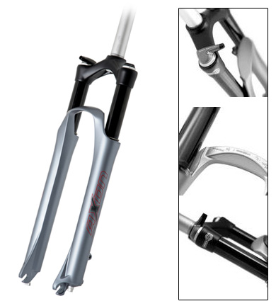

Ще използвам последователността на каталога, започвайки с Axon RLD (дясно), единствената вилка, предназначена стриктно за крос-кънтри. Ако посоченото тегло от 1600 грама е вярно, то със сигурност ще едно от достойнствата на този модел. Axon RLD използва система с пневматична пружина и патрон за маслено смекчаване със заключване от кормилото и реглаж на връщането. Ходът е 100мм. Използваните материали са: магнезиева сплав при долните тръби и арката, алуминий 7050 при горните тръби и стержена, алуминий 7075 при короната, която е куха за понижаване на теглото. Вилката е проектирана единствено за дискови спирачки, ушите са за международния стандарт (IS).

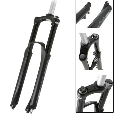

Двете вилки от серията XC Pro (дясно) също са нови и разполагат с регулируем ход в големи граници – 140 – 60мм – посредством пневматична пружина в единия крак. Промяната може да става дистанционно. Моделът XC Pro TAD има и маслено смекчаване и тежи 1800 грама, докато TA е без такова и е малко по-лека – 1700 грама. С подобни характеристики SR Suntour ги поставят в категорията All Mountain.

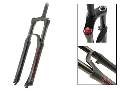

Нова и доста обширна моделна линия e Epicon (долу). Тя също попада в категорията All Mountain и включва четири вилки с магнезиеви долни тръби, стоманени подпори и стержен и уши за дискови спирачки (като опция се предлагат и крака с рогца за V-образни), възможност за избор на хода (100, 120 или 140мм) и тегло около 1900 грама.
RLD – въздушна пружина, патрон за маслено смекчаване с дистанционно заключване и реглаж на връщането;
RL – въздушна пружина, патрон за маслено смекчаване със заключване;
LOD - въздушна пружина, патрон за маслено смекчаване със заключване и реглаж на връщането;
DA - въздушна пружина, патрон за маслено смекчаване с реглаж на връщането.

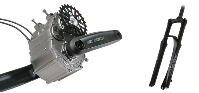

Идва ред и на най-интересния продукт на SR Suntour за 2007г. – скоростната кутия X-Off V-Boxx, която е с девет предавки с отношение от 0.63 до 3.84 (610% увеличение на предавателното отношение между най-ниската и най-високата предавки) и тегло около 3кг. За съжаление това като че ли е единствената информация, която е налична за момента, изключая разни подробности за материала и дължината на курбелите и тем подобни. За същността, т.е. какво има вътре, все още не се знае достатъчно и преобладават догадките. Дали става дума за система с мини-касета и дерайльор, поместени и защитени в кутията, както е при Honda и Hayes? Или пък за планетарни скорости, каквито използват Rohloff и G-Boxx? По-скоро второто, ако се съди по това, че SR Suntour вече тестват нов прототип на V-Boxx, този път със 17 предавки!

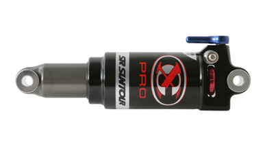

Що се отнася до задните касети, дерайльорите и командите, на тях няма да се спирам в тази статия, но ако ви интересуват, можете да ги разгледате в сайта на производителя. За финал обаче ще отбележа и новия заден амортисьор XC Pro с пневматична пружина, маслено смекчаване, заключване и реглаж на връщането, който ще се предлага в две дължини: 190х50мм и 165х38мм. За съжаление теглото не е посочено.
