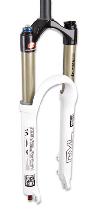

Revelation 426 (два модела) и Revelation 409 (пак два модела) са със 100-130mm ход, 32mm алуминиеви подпори и кована корона от алуминий 6061 T6. Очаква се теглото да бъде около 1.7 - 1.8кг. И двата модела са с Motion Control, като при 426 прагът за задействане (т.нар. floodgate) се регулира външно. Два от моделите са с U-Turn Air, а другите с All Travel, където ходът се регулира вътрешно чрез махане или добавяне на втулки. На практика Revelation има характеристиките на Reba, но е с повече ход.

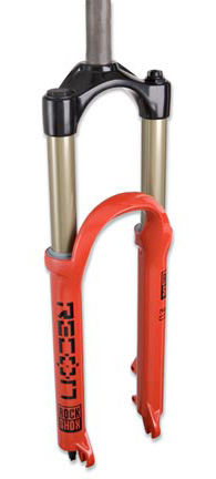

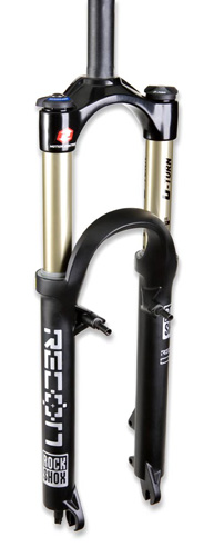

Recon 351 и Recon 327 - отново подпори с 32mm диаметър, но от алуминий 7075. Четири варианта - 351 Solo Air (80/100/130mm), 351 U-Turn (85-130mm), 327 Solo Air (80/100/130mm) и 327 U-Turn (85-130mm). Recon 351 са с Motion Control. Тази серия ще е наследник на моделите Duke. Теглото ще е между 1.8 и 2.1кг. Въздушната пружина Solo Air е опростен вариант на Dual Air - разликата е, че при "соло"-то налягането в негативната камера не се регулира самостоятелно.

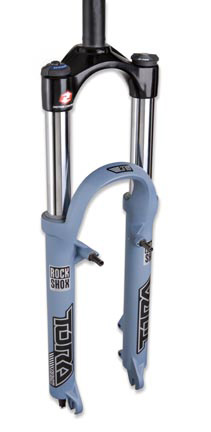

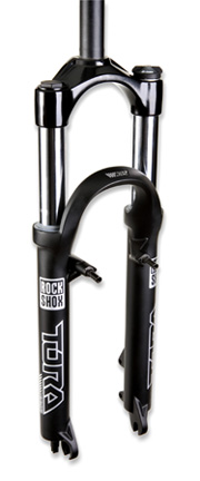

Tora са с 32mm подпори от 4130 в следните разновидности: 318 Solo Air (80/100/130mm), 318 U-Turn (85-130mm), 302 Solo Air (80/100/130mm) и 302 U-Turn (85-130mm). Разликата между Tora 302 и Tora 318 е, че вторите имат смекчаване Motion Control, но с предварително настроен праг за отключване. В ценово отношение Tora ще наследи серията Pilot, но със значителни подобрения в конструкцията и технологиите. Теглото ще е между 2.0 и 2.2кг.

Revelation 426
Recon 351 U-Turn
Recon 327
Tora 318
Tora 302

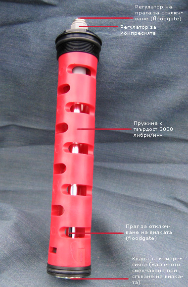

На снимката е показано устройството на смекчаването Motion Control. Червеното надупчено нещо е пружина, изработена от полимер, с твърдост 3000 либри/инч. Инженерите от Rock Shox са избрали този материал, тъй като при него толерансите са значително по-малки отколкото при металните пружини например. Както виждате, в центъра на червената полимерна пружина минава метален шиш. Той свързва регулатора за компресията (връзката с него е "твърда") с клапата за компресията.

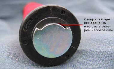

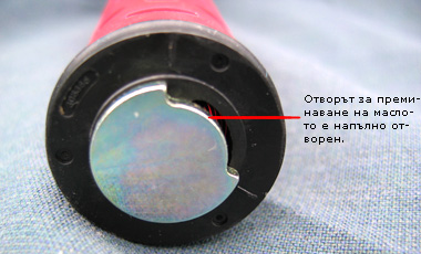

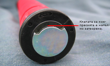

Това е клапата за компресията:
Както виждате, клапата има метално капаче, което се върти чрез регулатора за компресията и по този начин отваря или затваря прохода за преминаване на маслото, с което се осигурява повече или по-малко амортизация (смекчаване) на хода на пружината. От снимките обаче не може да се види, че капачето може да се движи и надолу - представете си, че то може да бъде изтеглено (в посока към вас на снимката) и тогава под него се освобождава отворът за преминаване на маслото. Това е част от механизма за отключване на вилката, но предстои да видим какво точно я кара да се отключи...

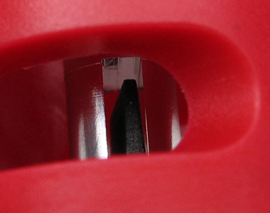

Този малък механизъм е прагът за отключване на вилката, наречен Floodgate:

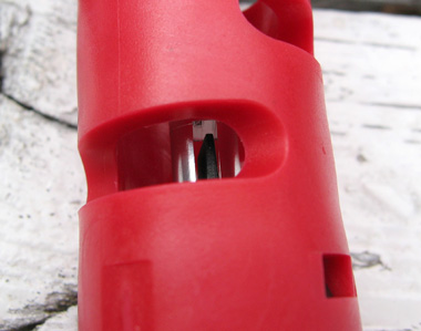

От снимките не става достатъчно ясно какво точно представлява той, затова ще го опиша и с думи. Както споменах в началото, шишът е свързан неподвижно с регулатора на компресията, но не и с клапата. Образно казано, шишът е закачен в горната си част, а долният му ръб "виси" 1-2мм от една специфична част от клапата. Тази част е от полимер (т.е.пластмасова, на разговорен език) и е неподвижно свързана към металното капаче на клапата. В долната си част шишът има едно каналче. Специфичната част на клапата в единия си край е оформена като тънка пластина, наподобяваща връх на отвертка - този връх влиза в каналчето на шиша, но без да опира в края на каналчето. Чрез тази връзка въртеливото движение на шиша се предава към клапата, но не е само това! Време е за най-важното...
Когато клапата е затворена, през нея не може да преминава масло. При опит за сгъване на вилката, маслото създава натиск върху клапата и основата на пружината. Когато този натиск е достатъчно силен, пружината се сгъва. Черният плосък връх се придвижва нагоре по каналчето на шиша. Когато пластинката опре в края на каналчето, капачето на клапата остава неподвижно спрямо шиша, а пружината продължава да се сгъва, при което капачето се отваря надолу, отваряйки прохода за маслото. Вилката се отключва и поема удара. И така при всеки достатъчно силен удар.
Регулаторът на прага за отключване променя разстоянието между върха на черната пластинка и края на каналчето на шиша. Колкото по-малко е това разстояние, толкова по-лек удар ще може да отключи вилката и обратно, колкото повече "ход" има пластинката, преди да опре в края на канала, толкова по-силен удар ще трябва, защото пружината трябва да се сгъне повече, преди да се отвори клапата.
