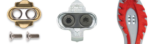

Парчетата са металните елементи, които се прикрепват към подметката на обувката и чрез които тя се закопчава към автомата. Има различни видове парчета, тъй като отделните производители използват различна форма и конструкция. На снимката горе тези отляво са Crank Brothers. Най-разпространени за момента са парчетата и педалите, съвместими със стандарта SPD на Shimano (в средата на снимката). Но, за да усложним нещата допълнително, ще отбележа, че дори в тази група има няколко разновидности, които позволяват различен ъгъл на откопчване например. След което, за да стане малко по-просто, забележете, че парчетата имат два отвора. В подметката на обувките също има поне една двойка отвори с резба (на снимката горе има две двойки, както е при повечето модели обувки). Макар че парчетата на различните производители варират като форма, тези два отвора винаги са еднакви, така че да има съвместимост между различните модели обувки и педали. Разбира се, това не винаги е достатъчно - понякога може да се наложи да изрежете част от подметката, за да може някои от по-нестандартните парчета да се използват нормално. Двете двойки отвори на подметката могат да се местят по посока на пръстите или петата, а също така парчетата могат да бъдат закрепени под ъгъл. Кога и защо се налага това ще разберете в следващите редове...

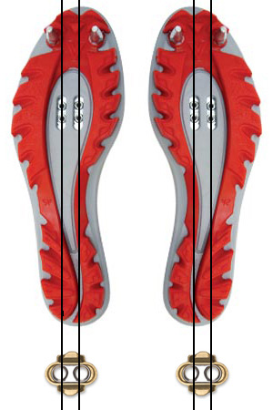

Нулев ъгъл на стъпката
Нека приемем, че повечето производители правят подметките си така, че хората с нулева стъпка да трябва да разположат парчетата неутрално (макар че не е задължително да е така). Това ще рече парчетата да не са под ъгъл спрямо двата "улея", в които се намират отворите за завиване на болтовете.

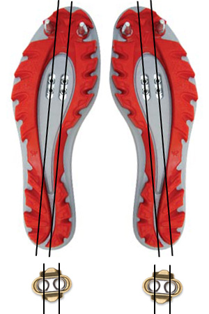

Положителен ъгъл на стъпката
Както казах, това е най-разпространеият случай, като самият ъгъл може да варира в голяма степен. Ако попадате в тази група хора, парчетата трябва да са под ъгъл, извъртяни в посока на външната страна на обувката.

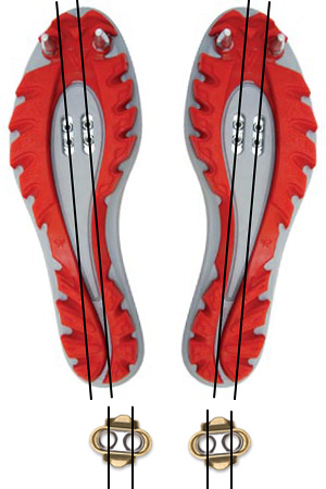

Отрицателен ъгъл на стъпката
Ако стъпалата ви са събрани при пръстите и разтворени при петите (рядко срещано явление, но все пак го има), парчетата трябва да са под ъгъл и да са извъртяни към вътрешната страна на обувката.
Предполагам, че картинките са достатъчно ясни, но за всеки случай ще отбележа, че черните черти маркират мислените линии, минаващи през средата на двата "улея" за завиване на болтовете. Може би звучи малко сложно, но това е най-видимият ориентир върху подметката, който можете да използвате при настройката на парчетата.
