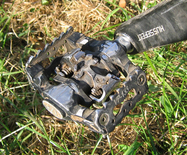

Ако решите да преминете към педали с автомати, пред вас ще се открие една голяма част от пазара, с толкова много възможности за избор, че в първия момент вероятно ще се объркате. Разбира се, това не се отнася за България, където велосипедистите карат предимно незакопчани и поради това на пазара ни все още няма такова разнообразие, но все пак желаещите да се прикачат към педалите имат достатъчно опции. Аз започнах с VP-133. Има и други подобни модели на нашия пазар - Shimano PD-M467 и Crank Brothers Mallet (този модел все още не може да се купи тук, но от 2006г. марката ще има представител в България). Типичното за тях е, че това са педали за спускане, които освен механизма за закачане имат и някакъв вид "тяло" или "клетка", които осигуряват допълнителна опора за стъпалото. На снимката това се вижда достатъчно ясно. Започвайки с такъв тип педали, вие си осигурявате възможност да спускате незакачени участъците, за които не ви достига увереност. Разбира се, ако не използвате автомата, сцеплението ви няма да е като на платформен педал, но все пак ще е по-добро, отколкото ако сте с някакви миниатюрни педалчета, състоящи се само от ос и автомат, без да сте се закопчали. Веднъж като свикнете с автоматите и добиете увереност, може да смените големите педали с нещо, което отговаря в по-голяма степен на нуждите ви - тогава ще знаете и какво искате. Конкретно моделът VP-133 има и други плюсове за първоначален избор. Най-важното е, че можете да регулирате натегнатостта на пружината на автомата, така че последният да откача по-лесно или по-трудно. Някои педали нямат подобна опция. Освен това автоматът стои под ъгъл спрямо металната клетка около него, което улеснява закопчаването. От трите модела, които споменах, VP е и най-икономичният в ценово отношение.

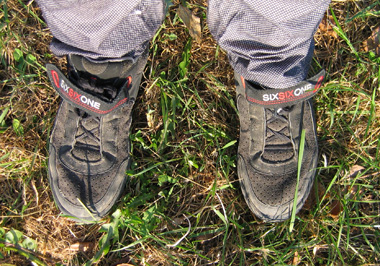

Тук като че ли има по-голям избор, макар че малкият ни пазар отново не позволява да имаме голямо разнообразие. Все пак, можете да избирате между модели на 661, NorthWave, Scott, Shimano. Аз се спрях на 661 Launch - това е модел, насочен предимно към любителите на DH и 4x, както и към тези, които са свикнали да карат кецове и "скейтърски" чепици. Основната причина да избера точно тези обувки е равната им подметка, която е напълно съвместима с платформени педали, дори и след като изрежете част от външния й слой, за да монтирате парчетата за автоматите. Това означава, че ако реша да сложа отново платформите, ще мога да ги карам със същите обувки, чиято подметка иначе е твърда, за разлика от тези, които не са специално за колоездене. Разбира се, моите съображения може да не важат за вас. Аз имах опит с друг модел на 661 преди време - чудесни колоездачни обувки с твърда подметка и големи грайфери, но се оказа, че те (заради твърдия материал) не правеха достатъчно добро сцепление с платформите ми, а пък тогава още не карах с автомати. Затова сега търсех обувки, които да могат да се карат стабилно и с двата вида педали и Launch се оказаха точно такива. Самите парчета не стърчат извън подметката, което позволява да ходите нормално, без да звучите като подкован кон. Цената на това удобство вероятно е малко по-трудно закопчаване в началото (но като новобранец не мога да го твърдя със сигурност).

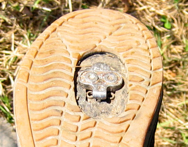

"Парчето" (на англ. cleat) е металната част, която се монтира към подметката на обувката. За различните педали има различни парчета, като между някои производители има съвместимост. Тези метални елементи се монтират към обувката с два болта, които се завиват на определеното за това място. Много от обувките имат два чифта дупки за болтовете, за регулиране на положението на стъпалото в посока напред-назад. Отделно от това конструкцията на много от обувките позволява всеки чифт дупки да бъде фино преместван, а също така парчето да бъде сложено под лек ъгъл, което дава съответно отражение и на позицията на крака върху педала. Постигането на добро разположение на парчетата изисква време, опити и грешки. Трябва да се стремите да усещате краката си естествено върху педалите, без да ги чувствате "усукани", извъртяни или нещо подобно. Не трябва да усещате никакви болки или неудобства и след карането - те обикновено са сигнал, че нещо в позицията на крака ви не е съвсем наред. Не се стремете парчетата да са еднакво разположени и на двете ви подметки - възможно е единият ви крак да е малко по-различен от другия. Освен това в началото е препоръчително да проверявате болтовете, защото може да проявят склонност към саморазвиване. Повече подробности за настройката на парчетата можете да прочетете в тази статия.
