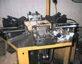

И така, след като се получи кръгла капла, остава само да й се пробият дупки. Това става на съответната специална машина. Тя прави едновременно 12 дупки, после каплата се премества наляво и се пробиват още 12 дупки, а после се завърта надясно и се пробива третата серия от 12 дупки. Отворът за вентила се прави заедно с първите 12 дупки. С това каплата добива завършен вид.
Това е пресата за пробиване на дупките на каплата. Виждате 12-те бутала, които правят отворите за спиците.

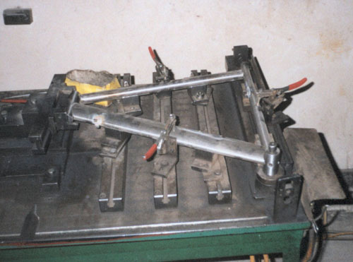

Първоначално се прави предния "триъгълник" на рамката, макар в много случаи тази част да не е точно триъгълник. Това става на един особен стенд с няколко "легла" за тръбите, като разположението на леглата едно спрямо друго се регулира. В зависимост от дизайна и геометрията на рамката леглата се фиксират така, че като се сложат в тях тръбите, да се получи предната част на рамка с желания външен вид. Работата на човека при стенда е да нарежда тръбите в леглата и да ги заварява една към друга, като се започва от тръбата на средното движение.
Това е стендът, на който се прави предната част на рамката

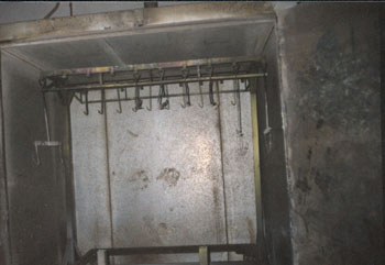

Половината от бояджийницата е заета от вече готови рамки, окачени на по два и три реда и чакащи реда си за сглобяване. Боядисването на рамката е процедурата, която отнема най-много време. Тук се работи денонощно, на 4 смени по 6 часа, а по време на посещението ми тъкмо се извършваше разширяване на помещението. Боядисването на рамката става в специални камери. За съжаление снимката на една от камерите не излезе добре, пък и от нея трудно би се разбрало какво точно представлява. По-важното е, че рамките се боядисват чрез електростатика. Още една сложна дума за обяснение! Ще рече, че рамката се заземява, така че през нея да може да протече електричество и с един "пистолет" (това е нещо като накрайника на маркуча в бензиностанция, нали се сещате, наистина прилича на пистолет) се "изстрелват" едновременно боята, въздух под налягане и електрически ток. Тази струя обгръща изцяло рамката и по този начин боядисването става много ефективно, бързо и икономично. Представете си го, пръскате с пистолета примерно в областта на челната тръба, но благодарение на електрическия ток струята обгръща цялата рамка от край до край. Жалко, че не успях да видя това на живо! Освен това процесът е и екологично чист, защото на задната стена на кабината има вентилатор, а пред него тече водна завеса. Вентилаторът засмуква тази част от боята, която не е попаднала върху рамката, а водната завеса смъква тази боя на дъното на кабината, където тя се утаява и засъхва, след което се изгребва и се изхвърля, а не отива в някоя река например. В бояджийницата има три такива камери. В две от тях се боядисва с лакова боя (тя е по-хубавата), а в третата с прахова боя (която е по-евтина). Всъщност боята на байковете Крос се състои от 4 пласта (първият е грунд и предпазва от ръжда). Всеки пласт се нанася отделно, рамката се вкарва в пещ и се пече, за да засъхне боята, после се нанася следващия пласт и т.н. Благодарение на четирислойното боядисване могат да се правят и различни ефекти, например да се създаде впечатление за дълбочина или пък да се направи етикета на колелото вътрешно, все едно, че надписът е изписан с боя. Пещите представляват нещо като метални кабини, в които се вкарват наведнъж по 12 рамки, окачени на специални закачалки и се пуска нагорещен въздух от пода, за да се изпече боята. Както вече казах, рамката се пече след всеки слой боя.
Така изглежда вътрешността на пещта, в която се пече боята на рамките. Виждате "закачалките", на които се окачват те.
