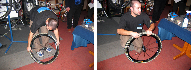

1. Трябват ви капла и гума, съвместими със стандарта UST. Контактните зони и на двата компонента трябва да са добре почистени, преди за започнете работа по тях. Това е важно условие за постигане на добра херметизация.

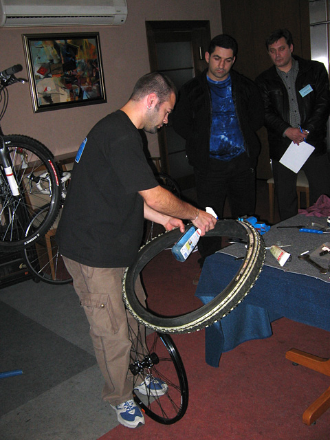

2. Намокрете каплата и гумата в областта на обръчите със сапунена вода.
3. Вкарайте единия обръч на гумата в каплата.

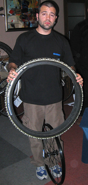

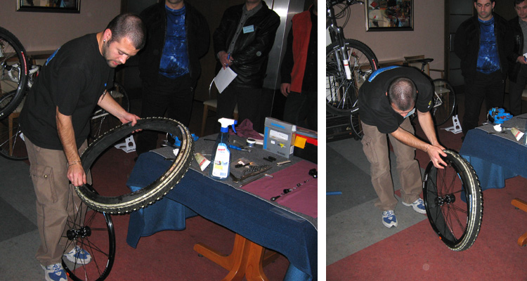

4. Вкарайте и другия обръч на гумата, като започнете от срещуположния на вентила край и постепенно подпъхвате ръба на гумата в двете посоки, достигайки областта на вентила. Когато сте затъкнали и двата обръча в каплата, уверете се, че вентилът е между тях и не се подава отникъде, а също и че гумата е добре подпъхната под ръбовете на каплата и от двете страни.

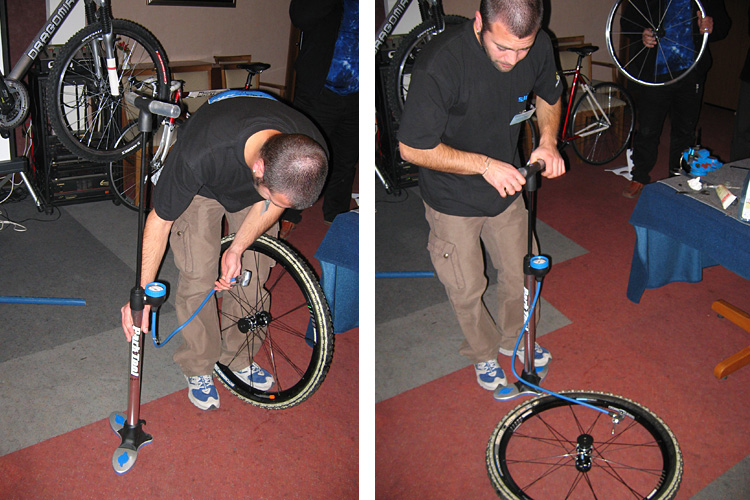

5. Използвайте голяма помпа или компресор, за да надуете бързо гумата. Когато обръчите легнат добре в леглата си, би трябвало да се чуе характерен звук. Напомпайте гумата до около 3.5 - 4.0 бара.
6. Огледайте гумата и от двете страни и се уверете, че е монтирана правилно и равномерно. Използвайте линията в близост до ръба на каплата, която е направена от производителя за тази цел.
7. Коригирайте налягането до желаната от вас стойност, съобразявайки се с границите, посочени от производителя. Ако имате възможност, преди това оставете гумата да постои няколко часа с по-високото (първоначално) налягане.
