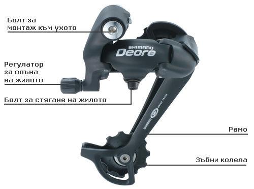

Устройство на задния дерайльор

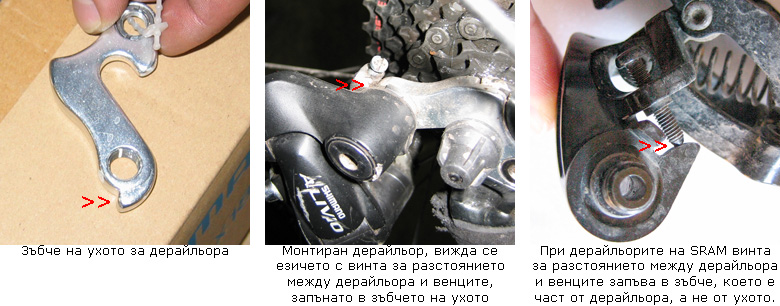

- на ухото има едно зъбче, а дерайльорът разполага с метална шайба и издадено от нея „езиче”, въртящи се около болта за притягане към рамката. Както се досещате, езичето трябва да запъне в зъбчето. При някои дерайльори (например тези на Shimano) през въпросното езиче минава и винта за реглаж на разстоянието между дерайльора и венците (вж. т.6 по-долу). При други (например тези на Sram) езичето е самостоятелно, а винтът запъва в друго зъбче, част от самия дерайльор.

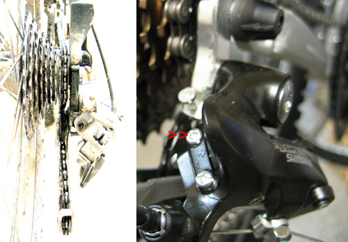

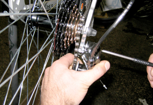

4.(за дерайльори top-normal)* Превключете на най-голям венец отпред и най-малък отзад. Регулирайте максималното изнасяне на дерайльора навън чрез винта H (High). Завъртане по часовниковата стрелка преместа рамото с колелцата навътре, а обратно на часовниковата стрелка го изнася навън. Трябва да настроите дерайльора така, че при поглед отзад, двете зъбни колелца и най-малкият венец да са в една линия и веригата да е права, а не под ъгъл.

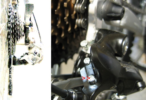

5.(за дерайльори top-normal)* Превключете на най-малък венец отпред и най-голям отзад. Регулирайте максималното изнасяне на дерайльора навътре чрез винта L (Low). Завъртане по часовниковата стрелка премества рамото с колелцата навън, а обратно на часовниковата стрелка навътре. Трябва да настроите дерайльора така, че при поглед отзад, двете зъбни колелца и най-големият заден венец да са в една линия и веригата да е права, а не под ъгъл. Допълнителен тест за това дали сте ограничили правилно хода на дерайльора към спиците е да проверите дали лоста на командата може да бъде придвижен допълнително отвъд най-ниската предавка. Ако това е възможно, погледнете докъде се мести самия дерайльор, дали се опитва да премести веригата отвъд венеца, към спиците. Ако имате подобен допълнителен ход в командата и дерайльора, значи не сте го ограничили достатъчно.

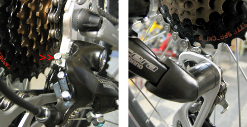

6.Повечето дерайльори имат и винт за реглаж на разстоянието между рамото на дерайльора и задните венци. Тази настройка също е важна, защото ако са много близо (или пък се допират), веригата започва да прескача, да трака, да се криви и т.н. Разбира се, не е хубаво и да са много раздалечени, тогава може да изпитвате затруднения при смяната на предавките. Винтът за настройка се намира зад болта за захващане към рамката. Когато го завивате по часовниковата стрека, рамото с колелцата се мести по-надолу и обратно, за да се качи по-нагоре, трябва да завъртите винта обратно на часовника. Реглажът се извършва в положение за най-голям венец отзад. Някои производители препоръчват точно определено разстояние между най-близките точки на здния венец и горното колелце на дерайльора – например 6мм за дерайльорите на Sram. Други не уточняват конкретно разстояние, но при всички случаи не е добре да е повече от 10мм и по-малко от 5мм. Можете и сами да прецените това като направите няколко оборота и проследите дали веригата се движи плавно и безпроблемно.
