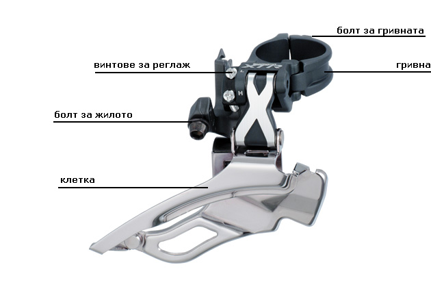

Устройство на предния дерайльор:

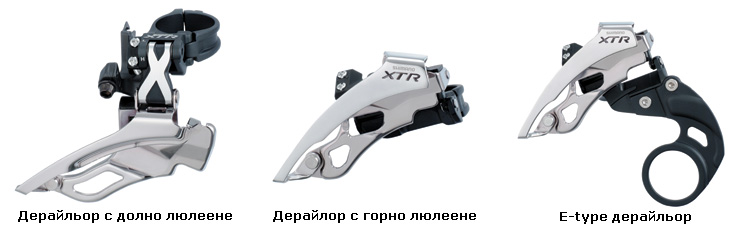

Видове предни дерайльори:
Класификацията не е изчерпателна и има за цел само да запознае читателя с някои основни положения, които имат отношение към разглежданата материя.
Според това откъде е прокарано жилото, което задвижва дерайльора, говорим за долно и горно дърпане. При долното жилото обикновено върви под долната тръба на рамката, а при горното (да, познахте!) минава по горната тръба. Има дерайльори, които работят само с един вид дърпане. За щастие повечето нови модели са съвместими и с двете. Все пак, когато купувате преден дерайльор, преверете дали ще е съвместим с рамката ви по критерия „дърпане”.
Дерайльорите биват също така с горно и долно люлеене. Под „люлеене” в случая се разбира движението на дерайльора. Когато подвижният механизъм е разположен над гривната за закрепване към рамката, люлеенето е горно, когато е под нея, говорим за долно люлеене. Защо са необходими тези два вида? Представете си, че отворите за поставка за шише на седалковата ви тръба са разположени ниско. В този случай не е рядкост гривната на дерайльор с долно люлеене да попадне между двете дупки. Често дерайльор с горно люлеене (чиято гривна стои по-ниско) решава този проблем. И обратно – възможно е в близост до средното движение да има допълнителни елементи по рамката, които да изискват по-високо разположена гривна, т.е. дерайльор с долно люлеене.
Според начина на закрепване към рамката дерайльорите биват обикновени (със стягаща гривна) и т.нар. E-type. Вторият вид е по-скоро изключение, т.е. среща се по-рядко и съществуването му е наложено от наличието на рамки без „класическа” седалкова тръба (особено при тези със задно окачване).

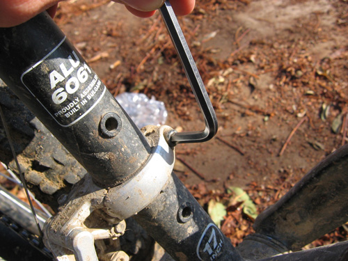

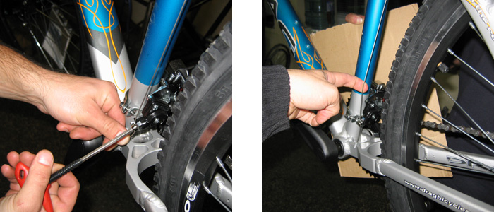

1.Прикрепете гривната на дерайльора към седалковата тръба и стегнете леко болта, така че да може дерайльорът да се движи нагоре-надолу. Нагласете го на височина така, че извивката на клетката от страната на големия венец да минава над него и затегнете болта малко по-силно.

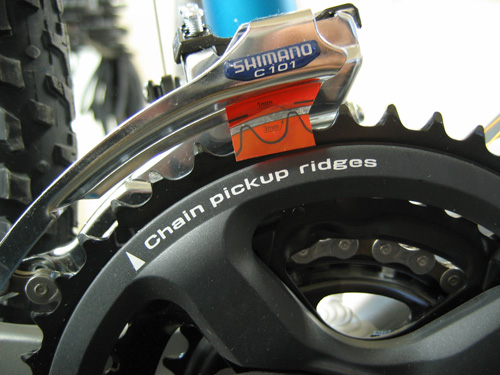

2.Хванете с ръка тази част от подвижния механизъм, за която се захваща жилото и я изтеглете или натиснете, така че да симулирате опън с жилото и да преместите дерайльора към най-големия венец. Погледнете колко е разстоянието между извивката на клетката и венеца. Правилото е, че трябва да е около 2-3мм. Shimano прикрепят към новите си дерайльори специален етикет, който улеснява максимално тази процедура. Ако разстоянието е по-малко или по-голямо, отхлабете гривната, коригирайте височината на дерайльора, затегнете и измерете отново. Когато постигнете желаната височина, затегнете болта, но не максимално.

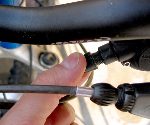

3.Нагласете предната команда в положение за най-малък венец. Завъртете регулатора за опън при командата (ако има такъв) докато е в такова положение, че да има възможност както за леко отпускане, така и за опъване на жилото. Например, ако врътката може да направи 5-6 оборота, нагласете я така, че да има 1-2 оборота за отпускане и 3-4 за опъване.
4.Свържете жилото според инструкциите към продукта (обикновено свързването е различно при горно и долно дърпане). Опънете го с ръка, но не максимално и затегнете болта, който го притиска. При най-ниска предавка отпред в жилото трябва да има лека хлабина.

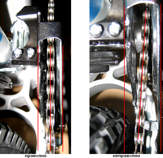

5.Превключете на най-голям венец отпред и най-малък отзад. Може и на средните венци. В това положение трябва да нагласите предния дерайльор така, че стените на клетката му да са успоредни на веригата. Ако не можете да го завъртите около седалковата тръба, отхлабете леко болта на гривната, завъртете я колкото е нужно и когато сте готови с тази настройка, затегнете болта според предписанията (или достатъчно силно, тъй като това е окончателното му затягане).

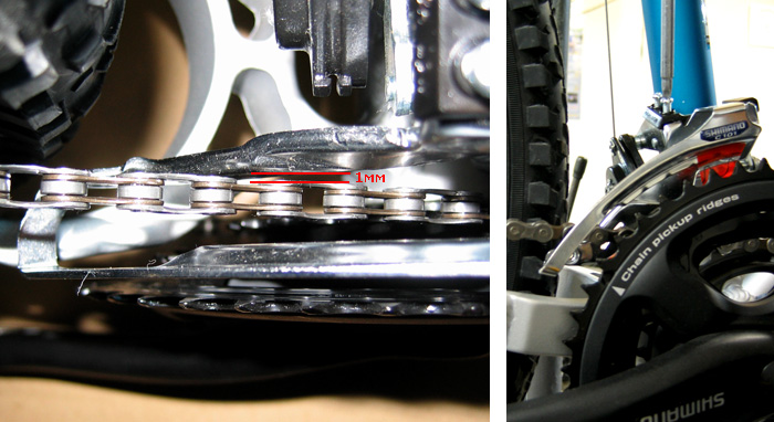

6.Превключете на най-малък венец отпред и най-голям отзад. Вътрешната стена на клетката (тази откъм рамката) трябва да е на разстояние около 1мм от веригата, но без последната да задира в нея. Тъй като венците не винаги са идеално прави, това отстояние се регулира в тази точка от оборота, при която веригата стига най-близо до рамката. Когато установите къде е тази точка, започнете реглажа. Той се извършва чрез винта с означение L (Low), който ограничава преместването на клетката на дерайльора към рамката. Ако стената на клетката е твърде близо до веригата и задира в нея, завъртете винта L обратно на часовниковата стрелка. Ако е твърде далеч и разстоянието е повече от 1мм, завъртете винта L по часовниковата стрелка.

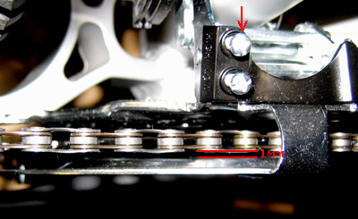

7.Превключете на най-голям венец отпред и най-малък отзад. Външната стена на клетката трябва да е на разстояние около 1мм от веригата в най-издадената точка на оборота. Тук реглажът се извършва чрез винта с означение H (High), който ограничава преместването на клетката на дерайльора навън. Ако стената на клетката е твърде близо до веригата и задира в нея, завъртете винта H обратно на часовниковата стрелка. Обратно, ако е твърде далеч и разстоянието е повече от 1мм, завъртете винта H по часовниковата стрелка.
8.Преместете веригата на средния венец отпред и най-големия (най-вътрешния) венец отзад. В това положение вътрешната стена на клетката трябва да е максимално близо до веригата, без да опира в нея. Ако задира, отпуснете малко жилото от регулатора за опън, докато престане. Ако разстоянието е твърде голямо, опънете жилото с регулатора, докато стената на клетката се приближи достатъчно до веригата.
