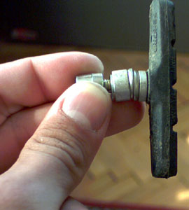

Накладките на резба са различни видове:
1) такива, при които гумичката е неразривно свързана със ствола на накладката - като се изтърка докрай, се сменя цялата накладка. 2) такива, при които гумичката е отделно от ствола и се слага в специално легло, притягайки се чрез малки, но здрави телчета. Като се изтърка, сменяте само нея, а не цялата накладка. С подобен дизайн са по-скъпите накладки.
Накладките също така могат да са симетрични и асиметрични. При първите краищата на накладката са на равно разстояние от ствола, един вид той е в центъра. При вторите стволът на накладката не е в средата, от него до единия край (предният) разстоянието е по-късо.
Накладките биват и с различна дължина. При равни други условия по-дългите би трябвало да са по-добри, заради по-голямата площ, но както знаете, доброто спиране зависи и от спирачния материал на наклдаките, от самата спирачка, от състоянието на каплите и от други фактори.
На ствола на накладката има няколко шайби. Две от тях са конусни - чрез тях накладката се мести под ъгъл в различни направления. Другите две са вдлъбнати от едната страна, където контактуват с конусните, и прави от другата. Останалите два елемента са притягаща гайка (прилича на капачка и е за шестограм) и една тънка шайбичка, която стои между нея и външната права шайба. Защо описах толкова подробно това, което можете и сами да забележите без никакви усилия? Вижте долните снимки:
Конусните шайби са средните. Забележете, че другите две шайби са с различна дебелина. Стандартно те са разположени така, както е показано на лявата снимка, т.е. по-дебелата е откъм гумичката на накладката. Нестандартно обаче можете да размените местата на двете шайби, т.е. да сложите тясната отвътре, а широката отвън. Това е възможно ако каплата ви например е много широка, за да не стоят раменете на спирачката твърде разтворени. Освен това, ако първоначално настроите спирачката с тънката шайба откъм гумичката, впоследствие, като се изтърка накладката и сте отвили регулатора на спирачното лостче докрай (виж по-долу), но въпреки това я усещате мека, можете да размените двете шайби, което ще приближи гумичките до каплата и ще ви позволи да втвърдите спирачката си, без да издърпвате жилото.
Ако каплите ви са по-тесни и не позволяват накладките да се монтират с малката шайба откъм гумичката (защото тогава рамената ще са много събрани), като се износят гумичките, ако не желаете да компенсирате износването с жилото (което пак би събрало рамената по-близо), можете да сложите най-тънката шайбичка между вътрешната шайба (дебелата) и гумичката (вместо между затягащата гайка и външната шайба) - по този начин ще приближите накладките към каплата с повече от 1мм (общо), което не е толкова малко, колкото ви звучи.
Във всеки случай, стандартната подредба на шайбите върху ствола на накладката е като на лявата снимка, и ако обстоятелствата не налагат друго, придържайте се към нея.

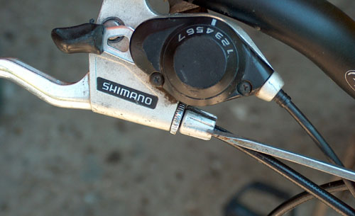

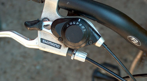

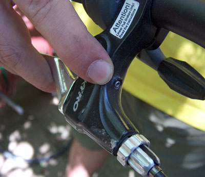

1. Спирачното лостче има регулатор за опъна на жилото. Той е много важен, чрез него можете фино да приближавате и отдалечавате накладките от каплата, като по този начин правите спирачката по-мека или по-твърда. Като го отвивате, жилото се натяга, накладките се доближават до каплата и спирачката хваща в по-горната част от хода на лостчето, т.е. става по-твърда. Обратното става като навивате регулатора по часовниковата стрелка. Регулаторът на жилото е и основното средство за компенсиране на изностването на накладките, до момента, в който сте го отвили толкова, че не можете повече да ги приближавате чрез него.
Като стана дума за спирачни лостчета, имайте предвид, че те се различават. Повечето съвременни лостчета са именно за V-образни спирачки, като някои от тях стават и за старите спирачки тип "кантарче". Възможно е обаче някои от вас да са с лостчета само за "кантарчета". Разликата е в издърпването - лостчетата за V-спирачки при едно и също движение издърпват жилото повече, отколкото тези за "кантарчета". Оттук и следващата разлика - ако имате V-спирачки, а сте с лостчета за кантарчета, накладките ви трябва да са по-близо до каплата, което не е болка за умиране, но се налага колелата ви да са в изрядно положение, иначе ще се търкат в накладките.
2. Аз обикновено започвам реглажа с отвиване на регулатора за жилото. Ако лостчето е за "кантарчета", както е в случая, отвивийте регулатора малко повече от половината. Ако сте си с лостче за V-спирачка, отвиване до средата стига. След един-два реглажа на спирачките вече ще можете сами да прецените колко точно е най-добре да отвиете лостчето, според това дали искате спирачките ви да хващат по-високо (твърди) или по-ниско (меки).

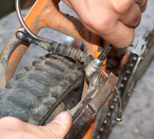

3. Идва ред да стегнете жилото към спирачката. Сега ще разберете защо преди малко отхлабихте регулатора (т.е. натегнахте жилото). Отхлабете затягащия болт, който хваща жилото, изтеглете жилото с клещи толкова, че накладките да опрат в каплата (или да са най-много на 1мм от нея) и, придържайки рамената толкова разтворени, затегнете хубаво жилото.

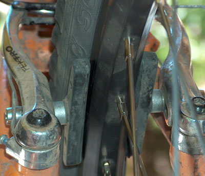

С други думи на този етап челюстите трябва да са толкова разтворени, че накладките да се допират до каплата. Впоследствие, члез завиване на регулатора на жилото при лостчето, ще го отхлабите, т.е. накладките ще се отдалечат достатъчно от каплата (но това се прави след като се настроят накладките). Следователно, в т.2 трябва да отвиете регулатора с толкова, с колкото се очаква после да го навиете, така че накладките да се отдалечат достатъчно от каплата ви и спирачката да бъде толкова мека, колкото желаете.
Забележка: За това колко да бъдат разтворени челюстите може да има специални указания в упътването към спирачките. Ако можете, спазвайте ги. За мен идеалното разстояние между горните краища на рамената при повечето спирачки е около 90мм. Но невинаги е възможно тази мярка да бъде спазена - ако каплите са по-тесни, вероятно ще се наложи разстоянието да е по-малко. Виждал съм дори случаи, при които рамената са толкова затворени, че започват да приличат на обърнато V.
4. Още на този етап от работата проверете дали двете рамена на спирачката са симетрично разтворени спрямо каплата. Ако челюстите са накривени наляво или надясно, ще трябва да поработите с винтчетата за регулиране на пружинките (при някои модели спирачки това не са винтчета, а съвсем малки шестограмчета). Навивайки винтчето (по часовниковата стрелка) отдалечавате рамото от каплата, а отвивайки го (обратно на часовниковата стрелка) приближавате челюстта до каплата. Следователно, ако например спирачката е накривена наляво, трябва да отвиете малко винчето на лявото рамо и да навиете това на дясното.
Забележка: Нормално, ако каплата ви е добре центрирана и накладките на спирачката опират в нея, рамената трябва да са симетрични. Но ако каплата ви не е центрирана, тогава спирачката ще е изместена и ще се наложи да я оставите накривена или да си центрирате каплата (което е по-добрият и правилен вариант).

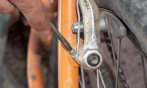

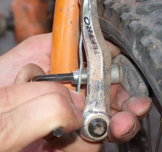

5. Ако рамената са разтворени симетрично (или пък не могат да бъдат в това положение заради каплата), започнете да гласите накладките. Има няколко положения, за които трябва да следите:
- накладките трябва да са фиксирани така, че при допира с каплата спирачните им повърхности да прилепват към нея плътно и равно във вертикално положение, а не да са под ъгъл например.
- гумичките имат леко извита форма, която съответства на извивката на каплата - следете за това съответствие и няма опасност да обърнете накладките. Като гледате накладката отстрани, тя трябва да следва окръжността на каплата и никой от краищата на гумичката не трябва да е по-надолу или по-нагоре от другия.
- в зависимост от спирачния борд на каплата и от големината и формата на накладките е въпросът за това на какво разстояние трябва да са горните ръбове на накладката и на каплата. Правилото е, че горният край на гумичката трябва да е с 1мм по-ниско от горния ръб на каплата, но това не винаги е възможно при капли с по-нисък спирачен борд, така че правилото не е абсолютно. Ако пък бордът е особено висок, можете да нагласите накладката дори още по-ниско.
- в хоризонтално (надлъжно) направление можете да фиксирате накладките по два начина:
1) плътно и равно прилепващи към каплата, т.е. успоредни на нея;
2) под ъгъл към каплата (вдясно), т.е. в предния край гумичката да е по-близо (с около 1мм) до каплата, отколкото в задния. Това се прави, за да се намали скърцането. Най-лесният начин да нагласите накладките по този начин е показан на лявата снимка горе - навийте едно ластиче около гумичките и регулирайте спирачките без да го сваляте.
За да регулирате накладките, направете следното поотделно с всяка от двете: притиснете гумичката плътно към каплата (ако сте сложили ластичета, задният край няма да се допира) и я нагласете така, че да отговаря на предписаното по-горе. След това затегнете здраво шестограма на ствола на накладката с едната ръка, като в същото време с един от пръстите на другата притискате рамото/накладката към каплата, а с друг (и) я поддържате отдолу така, че да не се извърти от натягането (т.е. да следва извивката на каплата и да не се накриви спрямо нея).
6. Като затегнете накладките, те би трябвало да опират в каплата или да са толкова близо, че тя да не може да се върти. Затова е време да отхлабите жилото, т.е. да навиете регулатора при лостчето докрай (по часовниковата стрелка). Това ще отдалечи накладките от каплата достатъчно.

8. Проверете отново дали рамената на спирачките и накладките са симетрични спрямо каплата. Лесно ще установите противното, ако едната накладка е по-близо до каплата от другата. Оправете ги чрез винтчето за реглаж на пружинката. Възможно е каплата ви да бие и да опира в някоя от накладките, въпреки че са симетрични спрямо нея. Тогава може да се наложи да ги настроите асиметрично, но най-добре е да си изправите каплата (защото ако накладките не са на равно отстояние от каплата, вероятно ще се износят неравномерно).
Забележка: При по-евтините спирачки често се случва пружинките да не отговарят адекватно на реглажа, който се опитвате да им направите с винтчетата. Тогава работата ще стане малко по-нервна и пипкава, но след достатъчно опити с винтчетата и от двете страни, би трябвало да се справите с положението.

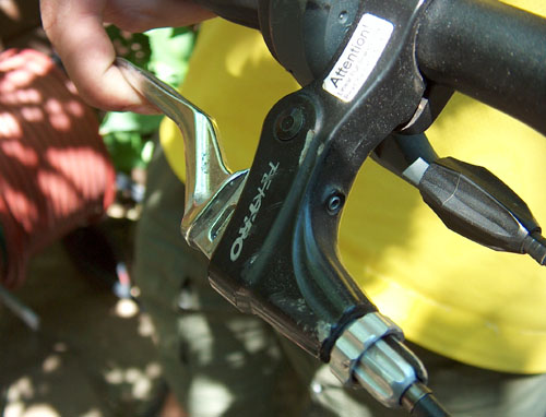

9. Ако сте направили всичко дотук, можете да регулирате и отдалечеността на лостчето от ръкохватката. Не всички евтини лостчета дават възможност за това, но хубавите имат винче или шестограмче, с което да извършите този реглаж. Например, ако ръцете ви са по-малки, трябва да приближите лостчето към кормилото, за да го достигате по-лесно. Забележете, че това изместване на лостчето по нинакакъв начин не се отразява на накладките и тяхното положение спрямо каплата.
Забележка: Реглажът на отстоянието на лостчето от ръкохватката не се прави при всяко настройване на спирачките, а само при смяна на лостчето. Щом веднъж сте намерили удобното за вас положение, останете с него. Както вече разбрахте, отдалечеността на лостчето не оказва влияние върху твърдостта на спирачката и положението на накладките.
