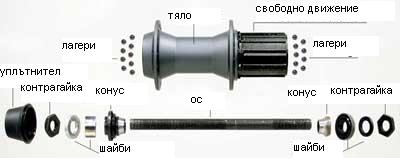

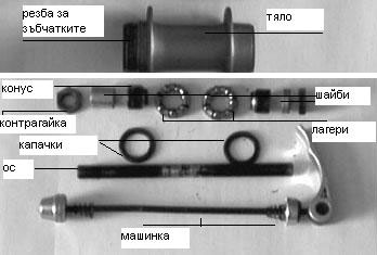

На снимката виждате основните външни елементи на главината. По принцип тялото и фланецът са едно цяло, но ги отличаваме като елементи заради особеното предназначение на фланеца, а именно: към него се закрепват спиците.
На горните снимки виждате устройството на главините. Показани са задни главини, тъй като те имат някои особености във връзка с венците. Първата е на качествена главина, при която свободното движение е част от нея, а задните венци са на шлици. На долната снимка е показана евтина главина със зъбчатки на резба (които са един цял зъбен блок). Както сами виждате, принципно устройството е едно и също, но има и някои важни различия: за да разглобите изцяло втората главина, трябва първо да свалите зъбчатките от нея (този ремонт е разгледан ТУК), докато при главината с касета това не е необходимо (макар че е добре да го направите, най-малкото за да почистите плочите и жлебовете, а и за да ви е по-удобно да работите). Това е така, защото при главините с цял зъбен блок на резба леглото за лагерите се намира в тялото на главината, докато при тези с касета леглото и лагерите се помещават в тялото на свободното движение.
Дотук разгледахме делението на главините на такива с венци на резба и с венци на шлици. Повечето главини за планинско колоездене са от втория тип, но при колелата под 400лв. често се срещат и тези с венци на резба.
Друго основно деление е на главини с капсуловани лагери и главини със сачмени лагери, конуси и чашки. Първите по правило са по-скъпи и като цяло не се нуждаят от поддръжка, тъй като лагерите са затворени и уплътнени добре и не се разглобяват. Те се карат до скапването на лагерите, след което последните се подменят (ако това е възможно), което изисква специални инструменти, или се купува нова главина. Ремонтът на главините с капсуловани лагери не е разгледан тук. Ние ще се занимаваме само с другия вид, тъй като те се нуждаят от редовната поддръжка, за която споменах, както и от обиране на хлабината (луфта) в лагерите, когато се появи такава. При тях можете безпроблемно да стигнете до сачмите на лагера, които се търкалят в специално легло (чашка) и контактуват с оста чрез конусите, чрез които се регулира и натегнатостта на лагера (т.е. да няма хлабина, но и да се върти леко и плавно, без задиране).
Главините се делят също така на скъпи и евтини. Скъпите могат да са както с капсуловани лагери, така и с конуси и сачми. Те използват по-качествени материали, обработени прецизно, уплътнени са по-добре и т.н. В резултат на това скъпите главини много рядко образуват хлабини, въртят се по-плавно и леко, издържат по-дълго и т.н. Евтините не го правят. Те отварят луфтове сравнително често, въртят се малко по-тежко, повечето задират още от самото начало на поне едно място (т.е. леглата на лагерите или конусите им не са достатъчно прецизно обработени), не са достатъчно добре уплътнени (обърнете внимание на горните две снимки, че първата главина е с гумени уплътнители, а втората е с пластмасови или метални капачки, които не отблъскват толкова добре водата, пясъка и другите замърсители). Като цяло евтините главини са за венци на резба.

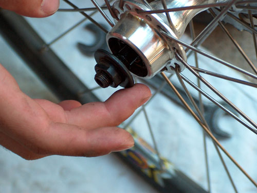

Шайбите, които разделят конусите от контрагайките при задните главини са с различна ширина от двете страни. (Погледнете подробно на снимките горе и на тази долу!). Внимавайте да не ги объркате! Изобщо, трябва да спазвате много точно поредността, в която се подреждат отделните части на главината. Затова още при разглобяването й вземете мерки да запазите този ред. Вместо да ги редите на пода около вас, най-добре нанизвайте частите по реда на излизането им на шиша на машинката, на свинска опашка, тел или нещо друго (както е на долната снимка).

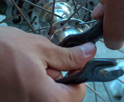

1. Гаечен ключ за конусите - има различни размери, най-често срещани са 15 и 16мм. Ключът за конуси е особен с това, че е доста тънък. За някои от по-скъпите главини задължително ще се нуждаете от него, защото нормален ключ няма да може да влезе между шайбата и по-високата част на конуса. При повечето евтини пък е обратното - можете да използвате и стандартен гаечен ключ. Ако нямате ключ за конуси, а не може да действате с нормален, опитайте да намерите от някой приятел комбиниран ключ за велосипед - имаше ги към "Балканчетата" и руските колела - те са плоски и тънки и са надупчени като швейцарско сирене за различни размери гайки. Предполагам, че и сега могат да се намерят по магазините.
2. Гаечен ключ за контрагайката - най-често той ще е №17 (17мм). Той не е специален. Може да използвате и гедоре или раздвижен ключ.

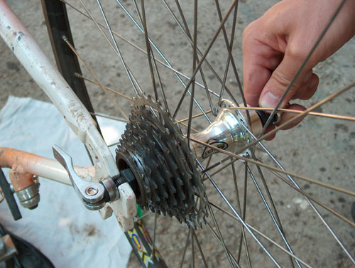

Разглобяване на главината:

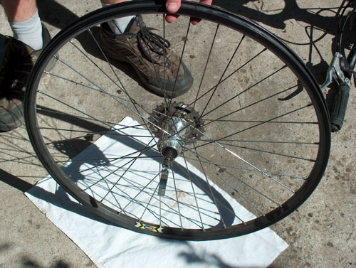

1. Свалете колелото от рамката/вилката. Поставете го върху вестник, кърпа или нещо подобно, за да не цапате пода. Махнете външната и вътрешната гуми. Това не е задължително, но без тях е по-добре, особено при регулирането на лагерите. Ако задните зъбчатки са на резба, свалете ги.

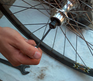

2. Демонтирайте машинката.

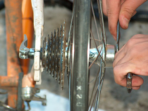

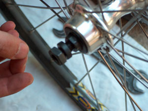

3. Работете от страната без зъбчатките. Ако е предна главина, няма значение коя страна ще подхванете. Ако има гумени уплътнители върху контрагайката, шайбата и конуса, свалете ги. С ключа за конуса дръжте контра върху него, докато с другия отвиете контрагайката обратно на часовниковата стрелка. Може да се наложи да приложите повече сила, тъй като поради замърсяването частите понякога се "спичат".
4. След като контрагайката поддаде, развийте я на ръка и махнете шайбата.

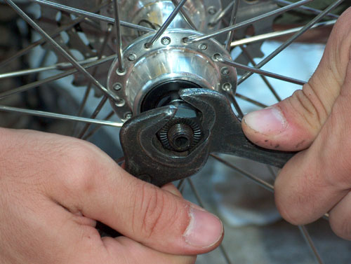

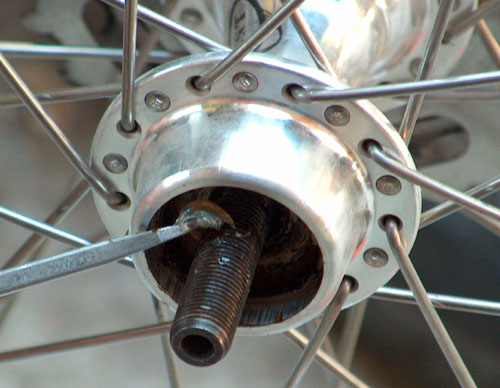

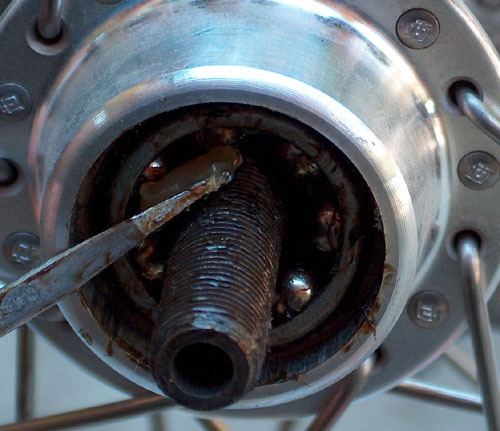

5. Развийте конуса. В някои случаи капачката е здраво прикрепена към него, в други можете лесно да я махнете, макар че това не е необходимо. При евтините главини има и вариант капачката да е набита в тялото на главината. Това е неприятно, тъй като пречи да се извадят лагерите и да се почистят и инспектират леглата им. Разбира се, с малко повече принуда, капачката излиза, но след това ще имате проблеми с поставянето й отново.

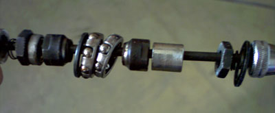

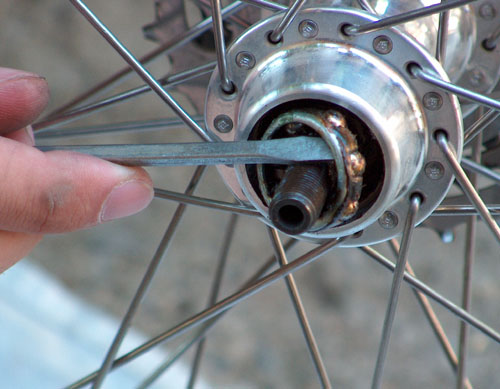

6. Извадете лагерите. Понякога сачмите са хванати заедно с гривничка (сепаратор), в други случаи са отделно - тогава запомнете броя им от всяка страна (по принцип е равен и най-често е 9бр.). Възможно е, ако не са със сепаратор, някоя сачма да е изпаднала навътре в тялото на главината, така че погледнете и за това. С изваждането на лагера разглобяването от едната страна приключи.
7. Преминете от другата страна. Най-лесно е просто да издърпате оста и тя ще излезе с навити на нея контрагайка, шайби и конус. Лагерите ще останат в леглото или ще изпаднат (постарайте се това да не става!) - извадете и тях. След това можете да развиете конуса и контрагайката, държейки контра с единия ключ и развивайки с другия (обратно на часовниковата стрелка), макар че това всъщност не е необходимо. Дори е по-добре да не ги развивате - така от единия край оста ще се подава колкото трябва, което ще доведе до същото и от другия край.

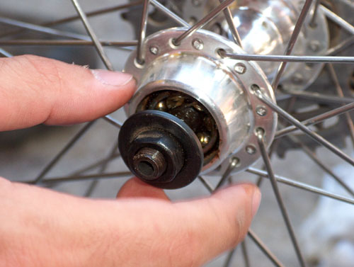

1. Действайте по обратния ред. Първо намажете с грес леглата на лагерите. Сложете сачмите от страната на движението (при задна главина). Нанижете оста от страната на движението (при задните главини) с предварително навити на нея и затегнати взаимно конус, шайби и контрагайка. Сложете още грес между сачмите и конуса (вж. по-долу).
2. Сложете лагерите и от другата страна. Намажете ги с грес и от вътрешната страна.
3. Навийе конуса, но само колкото да затворите лагерите. Не го затяйгайте.
4. Навийте шайбата и контрагайката, отново без да затягате силно. Главината вече е сглобена, остава да се регулират лагерите.

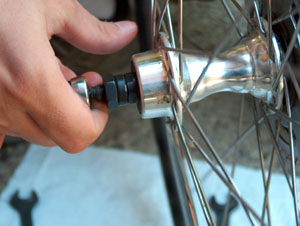

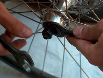

1. Хванете с пръсти края на оста, за да я държите неподвижна. Ако се налага, използвайте клещи. (Но това не е нормално! Ако конусът се навива толкова трудно, вероятно е накриво, или пък резбата му или тази на оста е повредена.) С ключа за конуса го завивайте леко към лагера, докато стигнете положение, при което оста се върти съвсем леко с малък луфт.
2. Като достигнете положението от т.1, задръжте контра върху конуса и притегнете контрагайката към него.
3. Повторете действията от предишните точки, като притягате конуса на съвсем малки части, докато хлабината стане възможно най-малка.

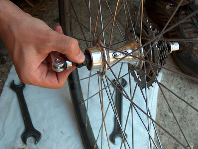

При него се работи направо със затегната машинка. Как? Ета така:
1. Обърнете колелото "по гръб" на седалка и кормило. Обърнете машинката, т.е. ексцентрикът да е от страната на зъбчатките. Закрепете колелото към рамката, както е показано на снимката, като затегнете машинката както обикновено (със същата сила) - единствената разлика е, че затягащият елемент от другата страна на шиша ще опира не в ухото, а в самата ос. Като изпълните всичко това, разполагате с една "компресирана" куха ос.
2. Продължете със затягане на конуса и контрагайката, както вече бе описано. Разликите са следните:
- тук не е необходимо да държите края на оста с ръка, докато навивате лекичко конуса, тъй като оста е достатъчно неподвижна.
- при този реглаж не се оставя малък луфт - стремете се да достигнете положение, при което няма луфт, но няма и осезаемо триене.
- когато свалите колелото обаче, би трябвало да има съвсем малък луфт. Ако липсва такъв, вероятно сте натегнали конуса малко повече, така че ще трябва да поработите още.

Имам следния въпрос!
"5. Развийте конуса. В някои случаи капачката е здраво прикрепена към него, в други можете лесно да я махнете, макар че това не е необходимо. При евтините главини има и вариант капачката да е набита в тялото на главината. Това е неприятно, тъй като пречи да се извадят лагерите и да се почистят и инспектират леглата им. Разбира се, с малко повече принуда, капачката излиза, но след това ще имате проблеми с поставянето й отново."
Имам такава главина, където съчмите са затворени в чашките посредтвом капачки, които са набити в тялото на главината. Искам да попитам има ли някакъв специален начин, по който да се махат тези капачки или просто да пробвам с една отверка, например?
Колкото и леко и с финес да подходя все си мисля, че с отверка ще се деформира това капаче, което пък със сигурност не е положително.
Та това ми е запитването, ако може някои да сподели своя опит.
avatar av_
0
Оправих проблема - с отверка съвсем леко като се напъне и капачката извръква.
