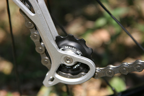

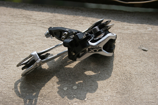

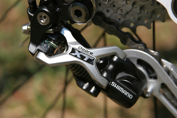

За Shadow е характерен изключително прибран профил, което го предпазва от съприкосновения с "камъни и дървье" по пътеките. В същото време движението му напред е блокирано, което пък не позволява дерайльорът да се удря в тръбите на рамката (верижните стойки). В резултат на тези подобрения продуктът е много по-надежден при по-екстремно каране или в пущинаци по диви пътеки, изобилстващи от опасни за него елементи. За разлика от всичките ми досегашни дерайльори, XT Shadow изобщо не се допира до земята, когато оставям велосипеда легнал откъм неговата страна, независимо от предавката, на която се намирам. Ако подобен практически тест не ви харесва, мога да ви засипя и с данни за това с колко мм е прибран спрямо "конвенционалните" дерайльори на Shimano, но според мен реалният резултат е по-важен, а той е: повече драскотини по долната част на рамото, отколкото по Х-образния елемент (и горната част като цяло). Ограниченото движение към рамката е не по-малко важно, тъй като през годините съм виждал не един и два случая на дерайльори Shimano от всякакъв клас, разбити и разлуфтени заради многобройни съприкосновения със стойките на веригата при спускане. При Shadow този проблем напълно отсъства, което не само намалява неприятните шумове, но би трябвало да увеличи и живота на компонента при подобни начини на каране.

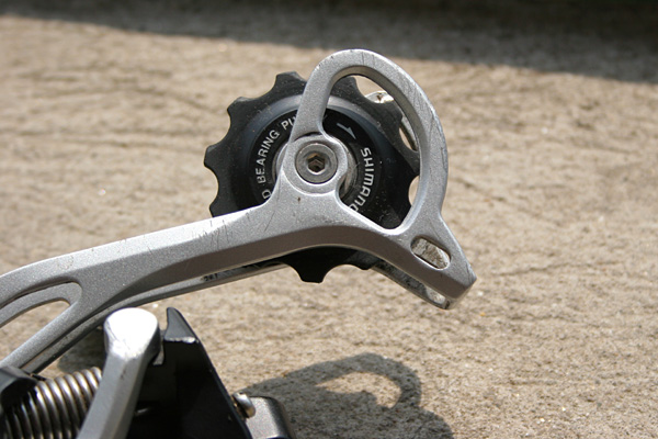

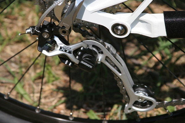

Като споменах рамото, при варианта SGS то си е доста дълго и слиза малко по-ниско (1,5 - 2 см) в сравение с "обикновен" SGS дерайльор на Shimano, което също се дължи на по-особената и прибрана конструкция от типа Shadow. Теоретично това означава по-голяма вероятност да го ударите в някой едър камък при близко преминаване или да го закачите в клон, паднал на земята, но не мисля, че това е толкова лесно да се случи на практика. Все пак, както вече отбелязах, най-много драскотини имаше точно по долната част на рамото. Аз лично бих предпочел варианта със средна дължина на рамото (GS), тъй като карам само с два венеца отпред и по-големия капацитет на SGS ми е ненужен.

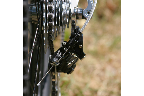

Директният път на жилото също е стъпка в правилната посока, която елиминира някои проблеми, свързани с "ухото" на бронята, което е характерно за обикновените дерайльори на Shimano. Имайте предвид, че жилото трябва да бъде отрязано съвсем близо до стягащия болт - в противен случай краят му закача спиците. Това не оставя толеранс за грешки при оразмеряването на броните, затова седем пъти мерете и веднъж режете!

За посочения период на ползване няма и помен от хлабини в подвижните връзки или пружината. Изработката е на високо ниво, долната ролка е с капсулаван лагер и се върти съвсем леко, горната е с керамична втулка (т.е. плъзгащ лагер) и е малко "по-стегната". Доколкото мога да съдя от външния оглед, дерайльорът може да бъде разглобен почти изцяло на съставните си части, което е добре от гл.т. на поддръжка и сервизиране. Не е имало нужда да прибягвам до подобни интервенции в периода на експлоатация.
