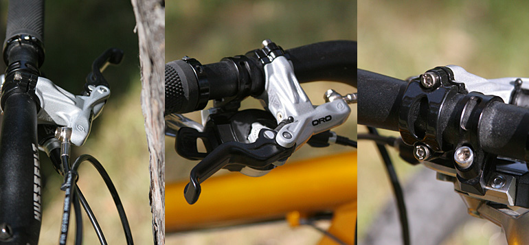

Що се отнася до нещото, наречено модулация (което за мен означава възможността за дозиране на спирачната сила и контрол върху спирачките), нямам никакви забележки към Oro К24. В това отношение разполагате с настройката за контактната точка на накладките (FCS), която на практика променя хода на лостчето, необходим за задействане на спирачката - разликата между крайните положения е осезаема, но аз съм любител на по-твърдото усещане при лостчето, така че избрах трайно позицията с най-малък ход (т.е. най-бърз контакт на накладките с диска). С нея спирачката бе достатъчно "мека", за да я контролирам безпроблемно, и достатъчно "твърда" за личните ми предпочитания. Реглажът се извършва много бързо и лесно, дори и в движение, без да изисква каквито и да било инструменти. Имайте предвид обаче, че когато монтирате спирачките, врътката за контактната точка при двете лостчета действа в различни посоки за постигането на един и същи резултат.

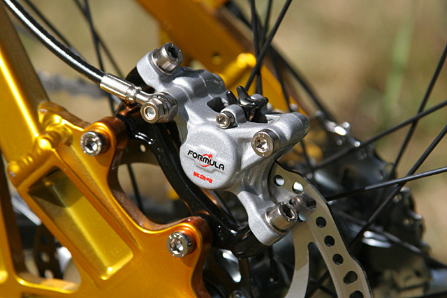

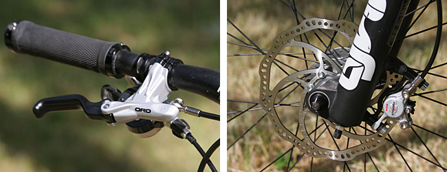

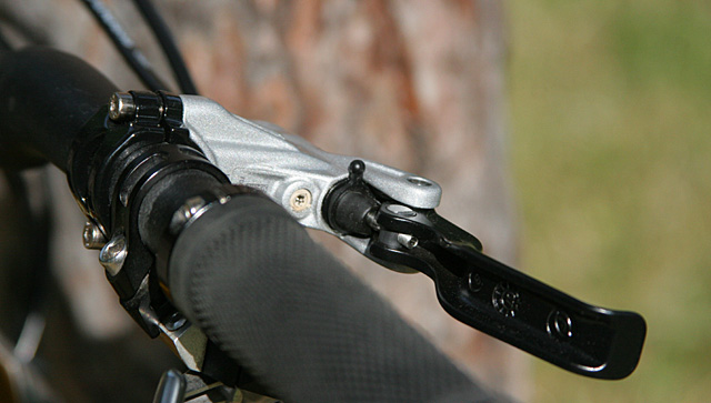

Спирачните лостчета са обръщаеми, т.е. могат да се ползват и от двете страни на кормилото, а гривните за захват към него са с по два болта, което позволява монтажът и демонтажът да се извършват, без да сваляте и размествате други компоненти. Резервоарът за спирачната течност се помещава в тази част от тялото на лостчето, която е перпендикулярна на кормилото - по този начин се постига изчистен външен вид, компактност и, предполагам, по-ниско тегло. Буталото, находящо се в спирачното лостче, е асиметрично, което позволява прилагането на повече спирачна сила с по-добра модулация. Основното неудобство, на което се натъкнах, бе болтчето за реглаж на отдалечеността от кормилото - то се завива/развива с шестогран 2мм, както е при повечето спирачки, които съм пробвал, но е така навряно в ръкохватката, че оперирането с него е доста трудно или дори невъзможно с някои от мулти-инструментите, с които пробвах. Нужен е шестогран с къс край. За щастие подобна настройка не се прави твърде често. Ръкохватката на спирачното лостче е доста дебела, което може би няма да допадне на всекиго - за мен по-скоро бе плюс, но аз лично никога не съм имал проблеми с формата на този елемент (и при други спирачки), така че не смея да правя категорични заключения по въпроса. При разполагането на лостчетата на Oro до командите X-9 на Sram имаше известни "търкания", но до сериозни компромиси в позицията на някой от двата компонента не се наложи да стигам.
Връзките на маркуча към спирачния апарат и лостчето са от типа "банджо", което позволява да настроите изходящия ъгъл на маркуча при монтажа. Между другото, дължината на маркучите пасна идеално на велосипеда ми, без да се налага да мисля за скъсяване, макар че производителят се е подготвил дори и за това, включвайки инструкции в книжката и резервни части за банджо-връзката в комплекта.

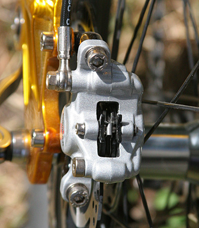

Спирачният апарат също е доста компактен. Накладките се вадят през специален отвор от горната страна, който служи и за охлаждане. От една страна това улеснява смяната им и проверката за износване, тъй като не се налага да махате предното колело, но от друга, производителят е решил да подсигури закрепването им чрез болт с глава за шестогран 3мм (при други модификации може да е с глава за Torx) и малка зегер-шайба, което ще рече, че смяната изисква определени инструменти и известни усилия. За периода на ползване не ми се е налагало да извършвам подобна манипулация. Между другото, накладките, с които е окомплектована стандартно спирачката, са "полуметални с висок коефициент на триене", което според производителя увеличава модулацията и намалява шума. Нямам никакви забележки към тях, но ако искате да пробвате и други варианти, имате на разположение още два вида - "синтеровани метални" и "комфортни". Апаратът е съвместим както с уши за международния стандарт, така и с Post Mount, като за целта се предлагат съответните преходници заедно с роторите. В моя случай настройката на задния апарат бе напълно безпроблемна, докато с предния си поиграх малко повече, но в крайна сметка и него успях да центрирам добре, без да изгубя твърде много време.
Роторите, които се предлагат с Oro K24, според сайта на производителя са общо 7 вида: 140мм (само за отзад), 160мм, 180мм, 200мм, 203мм, 220мм изцяло стоманен и 220мм с алуминиев паяк и стоманен спирачен обръч. В България едва ли можете да намерите всички разновидности, не знам дали е и нужно. Формата им е с вълнообразен външен ръб за намаляване на теглото, по-добро проветрение и почистване от кал и вода. Захватът им към главината е с 6 болта, които са с глава за Torx Т25.
