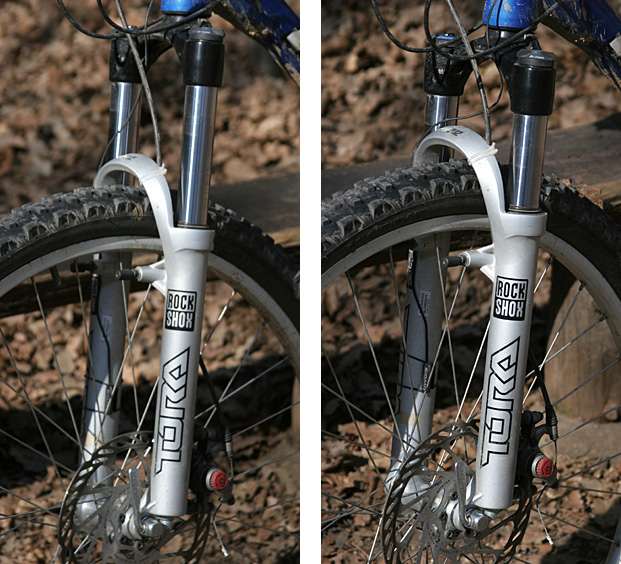

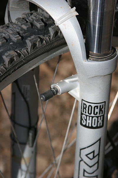

Конструктивно Tora 302 изглежда достатъчно здрава и корава със своите 32мм горни тръби. Те са стоманени, какъвто е и стерженът и това определено влияе на теглото - 2,5кг не са никак малко. Разбира се, цената предопределя подобни характеристики, така че е трудно да имам претенции в тази насока. Просто е добре да знаете, че с тази вилка велосипедът ви няма да олекне! Производителят явно е достатъчно сигурен в коравината на своя продукт, защото максимално допустимият размер на ротора е 210мм. Не ми се е налагало да я ползвам с такъв диск, а с Avid BB7 185мм не съм усещал никакви проблеми при спиране, все още няма и никакви хлабини при втулките. Въпреки това, бидейки привикнал към 20мм ос в последните години, на моменти при по-грубо преминаване през едри камъни, особено и при стискане на спирачката, усещах предницата си малко по-игрива и сучеща се, но сами разбирате, че сравнението с Pike и Lyrik в случая не е коректно, т.е. Tora стои съвсем стабилно в своя ценови клас. Моята вилка имаше и рогца да V-спирачки, но това е опция, която не се среща при всички варианти на Tora.

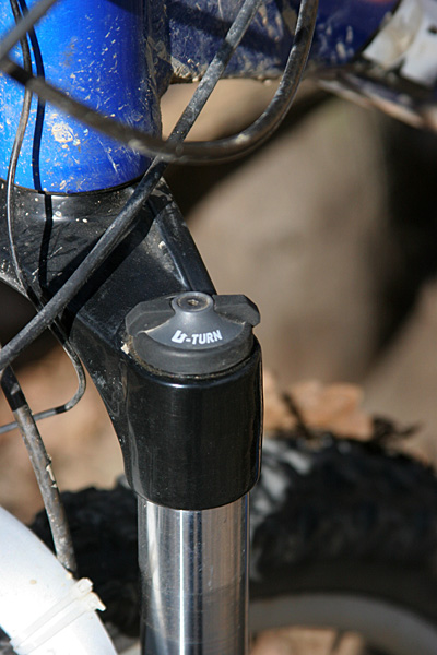

Системата за промяна на хода U-Turn е доказала се във времето, удобна и полезна. При Tora липсват означенията за хода върху горните тръби, но това не се отразява на функционалността на системата. Както и друг път съм имал възможност да се убедя, U-Turn има известен период на разработване, през който се налага да прилагате малко повече сила върху регулатора. Освен това можете да очаквате, че след време гумените части на врътката ще се прокъсат, което не е особена болка за умиране, освен ако не сте крайно чувствителни към външния вид на компонентите си. Интересното при Tora бе, че към края на пробния период, след като регулаторът за хода бе започнал да се върти по-лесно, отново усетих известно "затягане" в работата му. Предполагам, че се дължи на замърсяване, тъй като при тази вилка уплътнителите са по-евтини от другите модели с U-turn, които съм пробвал. С други думи, една профилактика би трябвало да оправи нещата.

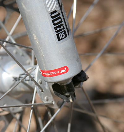

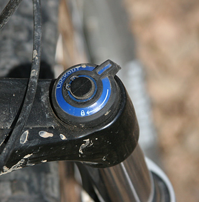

Както казах, вилката има няколко настройки на амортизацията. Като цяло системата Turnkey Lockout прилича на Motion Control по своите функции, но се различава като устройство и качество на работата. Регулаторът за връщането се намира от долната страна на десния крак (гледано от позицията на колоездача, качен върху байка). От горната страна е врътката за компресията, която в крайно дясно положение заключва вилката. И двете врътки имат сравнително малък ход и настройките не са много чувствителни - крайните положения се усещат отчетливо, но финото регулиране не е лесна работа. Тук отново опираме до цената - за толкова пари няма как да очаквате качеството на продукти от високия клас. Иначе казано, наличието на толкова много възможности за реглаж е плюс, макар промените, които те правят, да са по-грубовати и не толкова прецизни.
