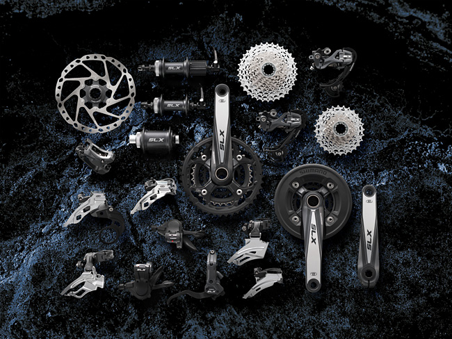

За следващия сезон Shimano реши да сложи край на групата Deore LX като такава за планински байкове и да я пренасочи към туристически/градски велосипеди. На нейно място идва съвсем нова серия, носеща означението SLX. Както може да се очаква, в нея има доста заемки от тазгодишните компоненти Deore XT и в известен смисъл се наблюдава същото вътрешно разделяне на продуктите на такива с насоченост към ХС и към АМ велосипеди, но Shimano набляга на факта, че второто преобладава и в този ред на мисли макар SLX в ценово отношение да попада между Deore и XT, за хората, които карат дългоходовите си олекотени велосипеди по тежки терени, новата група предлага някои възможности, които липсват при другите две. Типичен пример са курбелите с два венеца и предпазна плоча и предназначеният специално за тях преден дерайльор. Следват подробности за отделните компоненти в серията SLX.

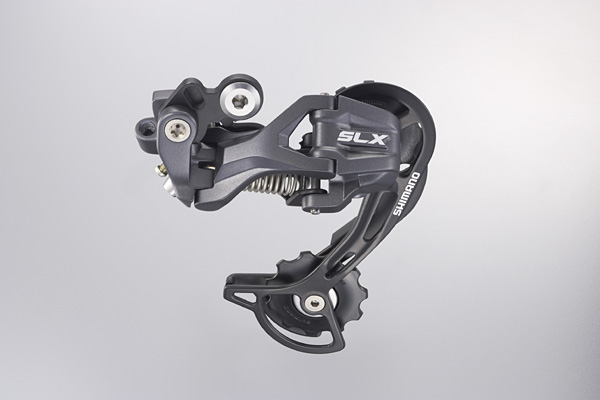

RD-M662-GS/SGS
Заден дерайльор с top-normal пружина (т.е. тя сваля веригата на по-висока предавка), използващ технологията Shadow, характеризираща се с тънък страничен профил (по-малка вероятност да го ударите в камък или друго препятствие) и невъзможност за движение на дерайльора нагоре (това не му позволява да се удря в стойките на веригата или други части от рамката). Предлага се в две версии - със средно (GS) и дълго (SGS) рамо. Теглото му е 260 грама, което с 45 грама по-малко от дерайльора в досегашната серия LX.

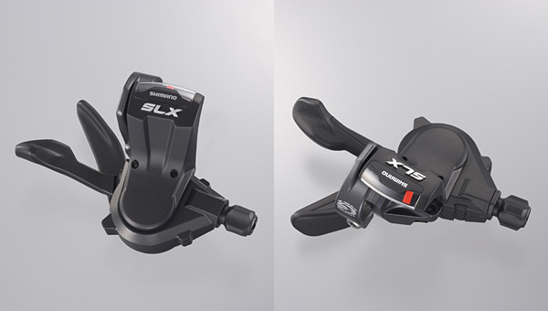

SL-M660
Палцови команди, които са доста сходни с модела в групата XT. Освобождаващото лостче се движи и в двете посоки (позволява превключване както с показалец, така и с палец). Има две възможни позиции за закрепване - от външната или вътрешната страна на спирачното лостче. Оптичният дисплей, показващ на коя предавка се намирате, може да бъде свален, ако предпочитате да не го ползвате.

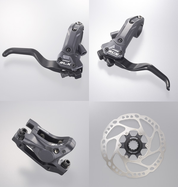

BL-M665, BR-M665, SM-RT64
Дисковата спирачка е двубутална и използва технологията Servo Wave, чрез която постига 20% повече мощност в сравнение с досегашния модел (LX). Настройката на отдалечеността на ръкохватката от кормилото става без инструменти. Роторът е с нов дизайн и се предлага в размери 160, 180 и 203мм.

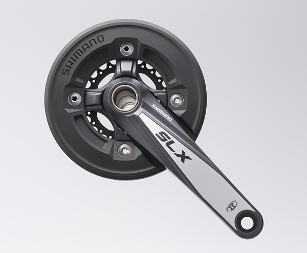

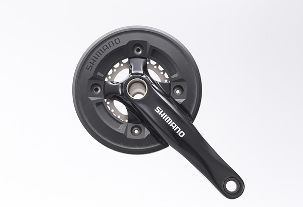

FC-M665
Курбели Hollowtech ІІ с два венеца (36-22 зъба) и предпазна плоча, чиято конструкция тип "пчелна пита" (според определението на Shimano) осигурява не само по-ниско тегло, но и по-добро абсорбиране на удара. В областта на оста и паяка здравината е увеличена, а за педалите са предвидени стоманени втулки.

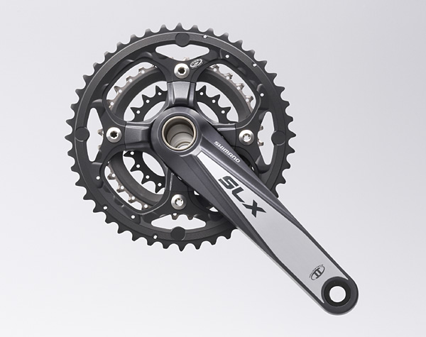

FC-M660
ХС курбели с три венеца, средният от които е двукомпонентен (композитна основа и стоманени зъбци), което подобрява износоустойчивостта му. Предлагат се в два варианта: 44-32-22 зъба и 48-36-26 зъба.

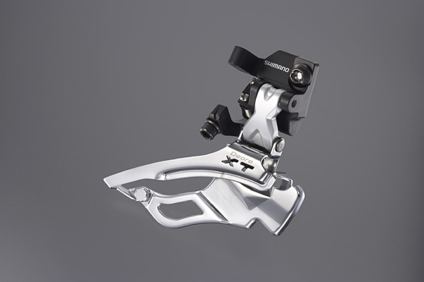

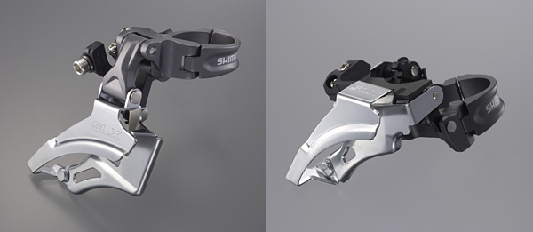

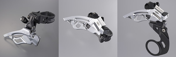

В групата SLX ще има два вида предни дерайльори. Тези на горната снимка са за курбели с три венеца. Разновидностите при тях са общо четири. FD-M660 е с горно люлеене, FD-M660-E е с планка за монтаж към средното движение, FD-M661 е с долно люлеене, а FD-M661-D е с директен захват. Последното е нов подход, насочен специално към велосипеди с двойно окачване, при които често възникват трудности при монтажа на предния дерайльор. Чрез дректния захват с болтове към рамката се осигурява правилно позициониране на дерайльора в една линия с веригата и на необходимата височина, без да е необходимо наличие на седалкова тръба. Новите предни дерайльори осигуряват повече място за гумата, по-ниско тегло спрямо досегашните модели от серията LX, а за удобство при реглажа винтчетата и болтът на гривната са разположени под ъгъл, така че да са по-лесно достъпни.
Другият вид предни дерайльори е предназначен специално за курбели с два венеца и, разбира се, най-вече за тези от серията SLX. Размерите им са по-компактни, с по-малка клетка с подходящ радиус, който намалява вероятността от заклещване и падане на веригата. Освен това тези дерайльори имат и по-добра съвместимост с рамки с окачване - могат да работят при ъгъл между седалковата тръба и стойките на веригата от 65 до 71 градуса. FD-M665 е с горно люлеене, а FD-M667 с долно.

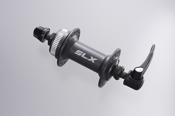

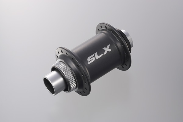

HB-M665
Предна главина с 9мм ос и шлици за дискове Center Lock. Използвани са висококачествени уплътнители и лагери с конуси.

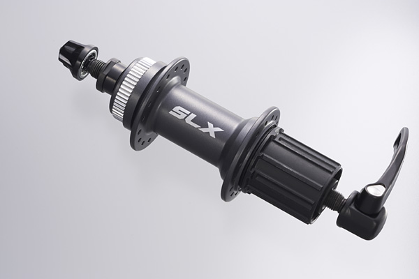

FH-M665
Задна главина за Center Lock дискове с подобрен механизъм на свободното движение, който осигурява по-бързо зацепване (на всеки 11,25 градуса от оборота).
HB-M667
Предна главина за 20мм ос и дискове Center Lock.

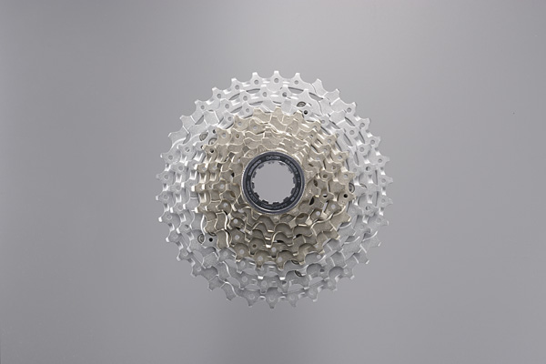

CS-HG80-9
9-скоростна задна касета във варианти с 11-32 и 11-34 зъба. 74 грама по-лека от предшественика си CS-M580.

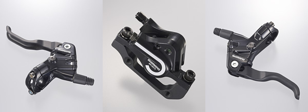

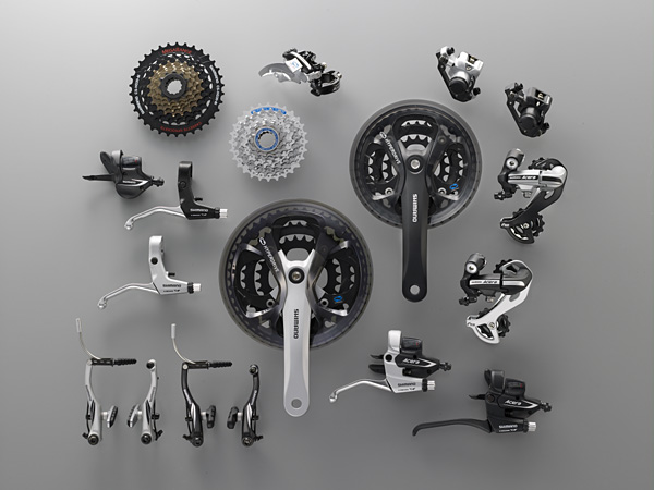

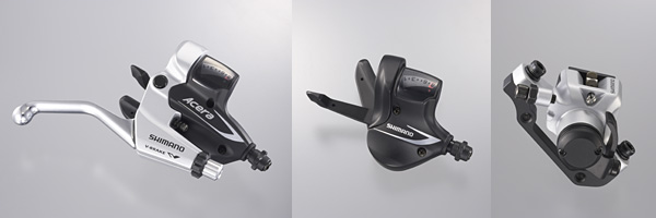

Разбира се, серията SLX не е единствената новост от Shimano. Групата Acera също е обновена. Оцветяването е в черно и сиво, а сред компонентите в серията бих наблегнал на новите механични дискови спирачки BR-M416 (с дискове 160, 180 и 203мм), командите Rapidfire Plus (както отделни, така и комбинирани със спирачни лостчета) и на курбелите, които вече се предлагат и със захват Octalink.

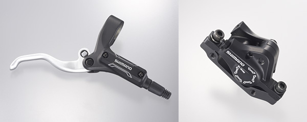

BR-M575 и BL-M575
Нова хидравлична спирачна система от класа на Deore с двубутален апарат и обръщаемо лостче с два болта на гривната, които позволяват да се демонтира, без да се махат командите и ръкохватките от кормилото. Ще се предлага с метални или органични накладки. Предполагам, че този продукт бързо ще намери почитатели сред българските потребители.

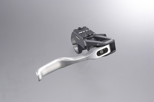

BL-M975A
Обновено лостче за хидравлични дискови спирачки в групата XTR с намалено тегло.

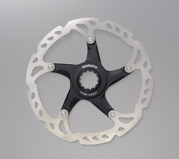

SM-RT79
Нов ротор в класа на Deore XT, проектиран за по-дълъг живот на накладките и с по-голям алуминиев паяк за по-ниско тегло. Захват Center Lock. 160, 180 и 203мм.
