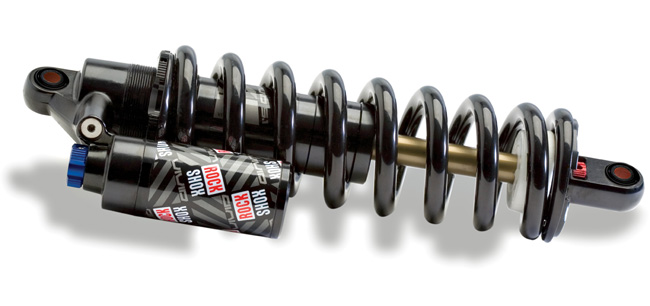

Vivid е заден амортисьор с метална пружина, предназначен за спускане и фрийрайд. Кратко и ясно.
От прес-изявлението на Sram се разбира, че основното и най-важно нещо, което е било заложено като цел, е здравината и издръжливостта. Всеки детайл е внимателно премислен в това отношение. Например монолитното тяло, което спестява нуждата от едно уплътнение, което е потенциално слабо място. Там, където уплътненията не могат да бъдат избегнати, са използвани качествени такива с достатъчно големи размери, за да не се износват бързо и лесно. Същото се отнася за осите и втулките при ушите за закачване към рамката. Дори маслото за хидравликата е подбрано така, че да работи по-добре при високите температури и налягания в задните амортисьори.
Що се отнася до настройките, тук има някои интересни решения. Като начало... два различни "кръга" за смекчаването при разгъване - единият за началната част от хода, другият за крайната. Rock Shox явно са преценили, че подобен реглаж на връщането е по-полезен от много настройки на компресията, защото за последната има само един регулатор. Що се отнася до контрола върху последната част от хода при сгъване, т.е. срещу продънване, решението е механично: уретановият буфер, нанизан на буталото на шока, е сменяем и се предлага с различни размери и твърдост, така че подменяйки го с друг се променя силата, необходима за сгъване докрай, но без да се влияе върху амортизацията.
Vivid ще се предлага в три размера: 240mm x 76mm (9.5“ x 3.0“), 222mm x 70mm (8.75“ x 2.75“), 216mm x 63.5mm (8.5“ x 2.5“). По отношение на теглото като цел са заложени 430 грама без пружината за най-късата модификация.

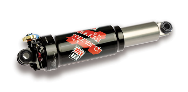

За хората, чиято скорост на каране не е толкова висока и престоят във въздуха не е повече от този на земята, е подготвен пневматичният заден амортисьор Monarch. С теглото си от 205 грама (за размер 165х38мм) той се позиционира в категорията XC/АМ. В сравнение с MC е 50 грама по-лек, а спрямо Pearl е напред с цели 120 грама.
Една от целите, заложени при дизайна на Monarch, е той да бъде компактен и пригодим към различни рамки и конструкции на задно окачване. Затова външният диаметър на тялото му е по-малък, а вентилът за помпане на въздушните камери може да се завърта, така че да не си пречи и взаимодейства с планки, кобилици и други елементи от рамката. В същото време обемът на маслото е увеличен, което му позволява да не прегрява и да осигурява надеждна работа на амортисьора.
Пневматичната пружина е Solo Air и съчетава лекота, лесна настройка и простичко устройство. Що се отнася до възможностите за реглаж, двугръговият контрол при разгъване е приложен и тук, наред с настройка на компресията при висока и ниска скорост на разгъване и праг за отключване. С други думи по отношение на компресията нещата наподобяват Mission Control.
Размерите, в които се предлага Monarch, са: 152mm x 31mm (6.0“ x 1.25“), 165mm x 38mm (6.5“ x 1.5“), 190mm x 50mm (7.5“ x 2“), 200mm x 50mm or 57mm (7.875“ x 2.0“ or 2.25“), 216mm x 63mm (8.5“ x 2.5“).

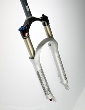

Третата новост при Rock Shox засяга моделите Recon, които ще претърпят някои подобрения и приятно намаляване на теглото. Така например моделът Recon Race, насочен стриктно към ХС колоездачите, е със 100мм ход и 100 грама по-ниско тегло. По-конкретно: 1651 грама! При тази вилка пружината е Solo Air, а смекчаването е Motion Control.
Другата модификация, която беше представена, е Recon 351 U-turn - с метална пружина, регулируем ход 85-130мм, Motion Control и AM насоченост. При него теглото е с 60 грама по-ниско от досегашния модел.
Recon ще получат и алуминиеви регулатори, както и нови графики.
