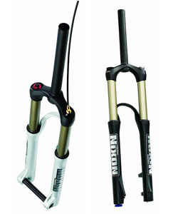

Започваме със серията Nixon, която включва три вилки с ход до 145мм. Две от тях (Platinum и Super) са със системата за промяна на хода IT (Infinite Travel), при която можете чрез лостче от кормилото да намалите хода чак до края му (на практика остават не повече от 2см ход), а най-евтиният модел (Elite) е с RTWD, при която ходът се променя от 115 до 145мм. Всички вилки са с масивна и лека конструкция (32мм подпори, кухи корони, магнезиеви долни тръби и арка) - теглото е съответно 1.85, 2.0 и 2.1кг. За тези, които търсят повече здравина и устойчивост на усукване, моделите Nixon се предлагат и с 20мм проходна ос. Platinum е със система на смекчаване SPV (създаваща стабилна платформа при педалиране) и пневматична пружина, Super също е с въздух, но смекчаването е ТРС, а Elite е с метална пружина и ТРС.

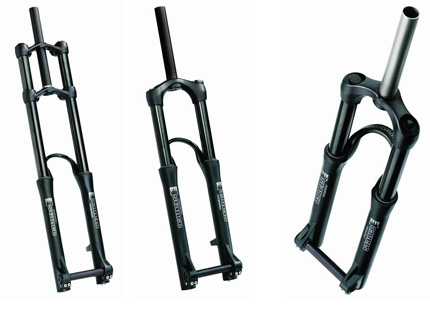

Друга нова серия на Manitou е Stance. Вилките в нея са предназначени за фрийрайд, градско каране и Dirt Jumps, като цялата група е по-евтина алтернатива на моделите Sherman. Въпреки по-ниската цена, тези продукти предлагат достатъчно високо качество и здравина за целите, за които са предвидени. Водач в групата е моделът Kingpin (вляво), който е двукоронна вилка със 170мм ход, смекчаване ТРС+ с регулиране на връщането, 32мм горни тръби с черно покритие, магнезиеви долни тръби и възможност за избор между обикновена или 20мм ос. Теглото (с обикновена ос) е около 3.3кг. Flow (в средата) е еднокоронна вилка с регулируем ход (чрез RTWD) от 120 до 150мм и най-простата смекчаваща система на Manitou - Fluid Flow. Освен хода можете да регулирате и връщането. Flow тежи 2.8кг. Третата вилка от тази серия е Static - еднокоронна, с Fluid Flow смекчаване и ход 80 или 100мм (фабрично настроен, не се променя). Предлага се с обикновена или 20мм проходна ос.
