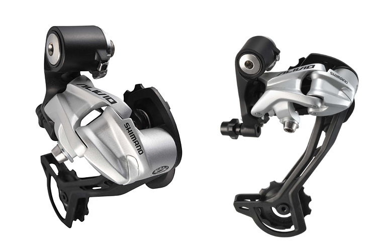

Така например, задният дерайльор е станал по-компактен, с 5 мм по-прибран към венците, което намалява шанса за го ударите в камък или дънер покрай пътеката. Освен това той използва и технологията wide link (широка връзка), което го прави по-корав и издръжлив. Постигнато е и намаляване на теглото му с 25 грама спрямо предишното поколение.

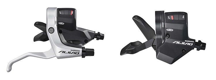

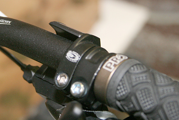

Командите пък са с означението Rapidfire Plus и включват технологията 2-way release - казано на български, освобождаващото лостче работи и в двете посоки, което позволява да го задействате с палец или показалец - както ви е по-удобно. Жилата пък са изведени от командата така, че да са успоредни на маркуча на спирачките, за да се постигне по-изчистен външен вид в предната част на велосипеда. Забележете и разстоянието между дисплея за предавките и кормилото (на по-долната снимка) - то е около 3 мм и не е оставено случайно, а с цел да позволява монтирането на допълнителни аксесоари като лостче за дистанционен контрол на вилката и др.

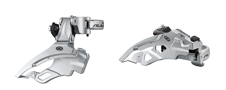

Предният дерайльор също има конструкция с широка връзка и е проектиран да оставя повече място за задната гума и/или калник.

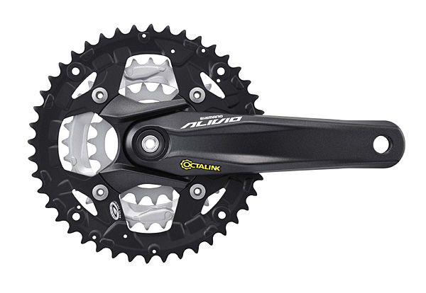

Курбелите в групата Alivio са за квадратна ос или Octalink, във варианти 24-34-44 и 28-38-48 зъба, с или без предпазител за веригата.

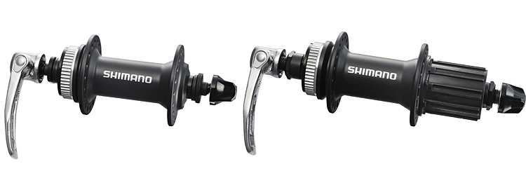

Главините са два вида - за дискови спирачки със захват Center Lock  (на снимката) и за V-спирачки.

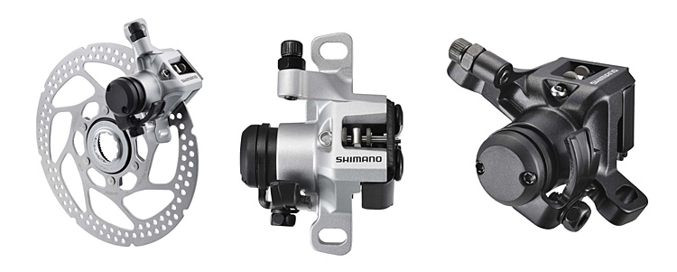

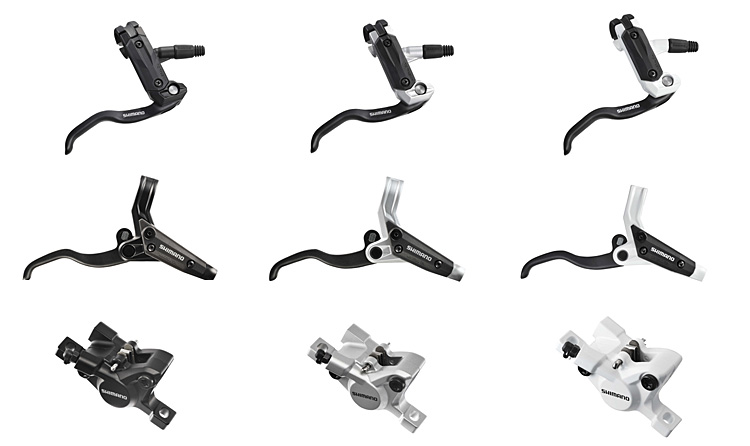

Макар че в групата не е зачислена дискова спирачка, много от моделите на Shimano в началния клас ще паснат добре на новата серия. Това се отнася и за новото, най-евтино предложение на японците в този сегмент - BR-M445. Спирачката е с две срещуположни бутала и се предлага в три цвята - бял, черен и сив, което сигурно ще зарадва дизайнерските отдели на велопроизводителите. Можете да я комбинирате с две лостчета, разработени за нея и предлагащи се в същите разцветки (черно, бяло и сиво) - едното е BL-M445, което има и порт за обезвъздушаване, а другото е BL-M505, чиято гривна за монтаж към кормилото е с панта и позволява независим от другите компоненти монтажи  и демонтаж.
Има и нова механична дискова спирачка с подобрен път на жилото към спирачния апарат - BR-M416A. Тя се предлага в черен и сив цвят.

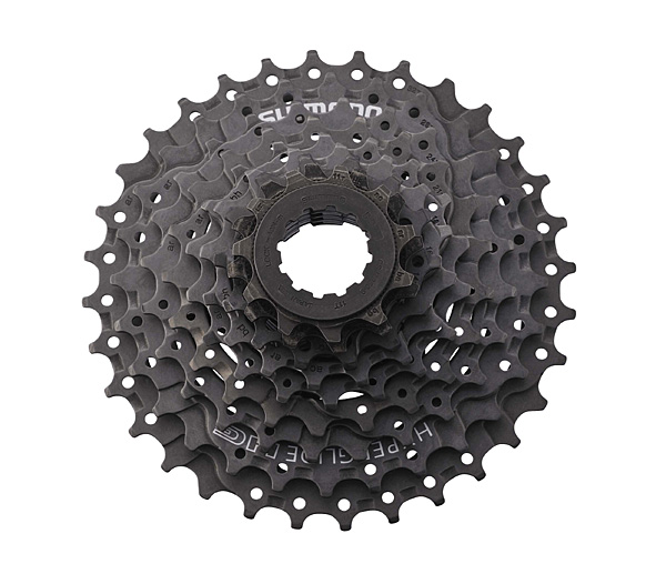

Най-евтината 9-скоростна задна касета също е извън серията Alivio, но най-близко като клас именно до нея. CS-HG30-9 ще се предлага във варианти 11-32 и 11-34 зъба.

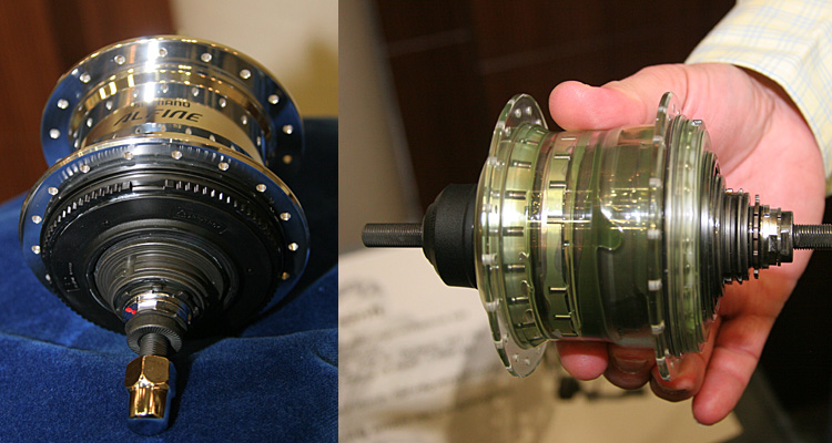

Друг интересен компонент, за който не е необходимо да си държа езика зад зъбите, е главината с 11 вътрешни скорости в серията Alfine. Да, това е продукт за градски и туристически велосипеди, но мнозина побързаха да скроят планове за употребата й и в планински условия, тъй като подобренията спрямо предишните поколения такива главини я правят примамлива, поне за проба. От една страна, повечето на брой скорости вървят ръка за ръка с увеличаване на разликата между предавателното отношение на най-ниската и най-високата предавки - то вече е 409 % (при 8-скоростната главина е 306 %). От друга страна, новият компонент работи по-леко и тихо благодарение на подобрено вътрешно устройство, наподобяващо това на скоростните кутии при автомобилите. Зъбните колела са изрязани под ъгъл, което прави зацепването между тях по-плавно. Поддръжката също е много по-лесна, защото за мазане на елементите в главината се използва масло (а не грес), което лесно може да се смени през пробка в тялото на главината. А за капак, теглото също е намалено с 90 грама и е 1,6 кг.

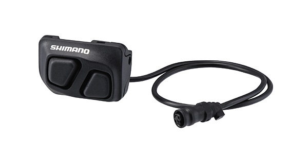

За шосейните колоездачи също има интересни неща - серията 105 е напълно обновена, в другите серии също има нови компоненти, включително и нов тип команда в електрическата серия Di2.
