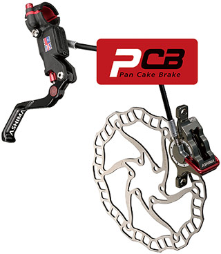

Възможно е никога да не сте чували за тайванската марка Ashima, която е известна най-вече със своите ротори за дискови спирачки и накладки, но винаги има първи път. Както има и първи път за въвеждане на нова технология в някой компонент за планинско колоездене, какъвто е случаят с тяхната PanCake Brake.
Това е първата дискова спирачка за велосипеди, която е "безбутална", т.е. вместо бутала използва т.нар. диафрагмени уплътнения, чрез които натискът (налягането) на флуида избутва накладките към диска. Уейн Муур, който е "главният мозък" зад продуктите на Ashima, твърди, че с подобна конструкция се постигат няколко неща:
- По-ниско тегло, тъй като, от една страна, диафрагмените уплътнения са по-леки от буталата, а от друга, позволяват спирачния апарат да е по-тесен и компактен, от което допълнително се спестяват ценни грамове. По данни на Ashima прототипът на спирачката със 180 мм диск тежи 308 грама. Заслуга за това обаче със сигурност има и полимерното тяло на спирачното лостче.
- Производственият процес е по-прост, което намалява разходите и оттам - цената на спирачката.
- Процедурата по обезвъздушаване също е лесна, бърза и с траен резултат, заради еднопосочния път на флуида.
Между другото, дисковите спирачки на Ashima се отличават и с въздушно охлаждане на спирачната течност - ако се вгледате внимателно, ще видите металната тръбичка, която "обгръща" апарата от едната страна.
Макар че първите прототипи на PanCake Brake бяха показани още в края на 2008 г. с идеята да се появят на пазара през 2009-та, при сравнителни тестове в реални условия Муур не е останал напълно доволен от силата им, така че е посветил още година на усъвършенстването на продукта, докато се е убедил, че той е конкурентен на спирачките от висок клас на останалите производители - и като спирачна сила, и като надеждност.

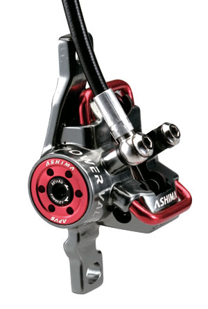

Другата интересна спирачка, също все още в процес на изпитания, е четирибуталната APVs, което ще рече Ashima Power Valve System. При нея особеното е, че  разполага с две двойки бутала, които обаче са наредени аксиално. При по-леко натискане на лостчето, флуидът активира само малките бутала, които са с диаметър 14 мм. Ако ви потрябва рязко и мощно спиране, на помощ идва и втория чифт - с диаметър 26 мм. Според производителя подобна система осигурява едновременно спирачна сила и добра модулация. И тук спирачният апарат е с въздушно охлаждане на флуида.
Появата на новите продукти се очаква на пазара през 2010 г. - първо PanCake, след това и  APVs. Когато това стане, ще видим дали тези нови технологии ще имат успех.
