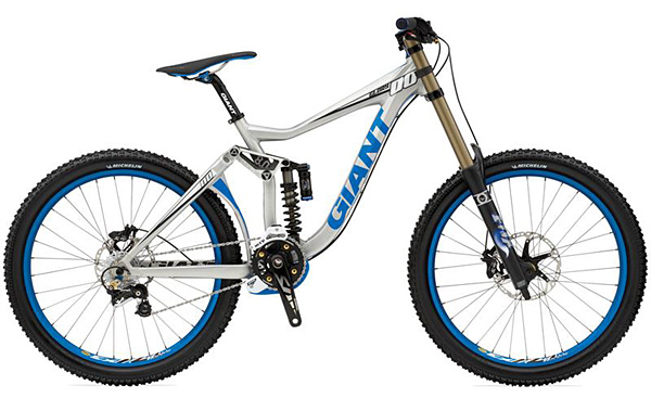

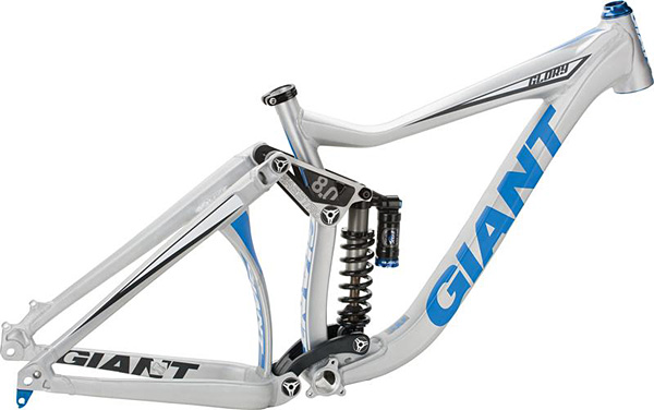

Glory
DH моделът на Giant използва съвсем нова рамка, която е с 1.5 кг по-лека от предишното поколение. Точно така, няма грешка в числото! Glory 2010 заедно с шока тежи 4060 грама, с което един от най-сериозните недостатъци на този модел остава в миналото.
Дизайнът  с пронизващ долната тръба заден амортисьор също е загърбен - вместо това тръбата е извита в близост до средното движение, за да освободи място за шока, който е захванат към оста на предната долна става на окачването Maestro. Ходът на задната ос е 8 инча (203 мм), т.е. наблюдаваме намаляване спрямо предишната рамка. Тръбите на задницата също са хидроформовани, а бронята на задния дерайльор върви вътре в рамката. Ушите за задната ос позволяват използването на различните стандарти, налични на пазара - 12 мм проходна, Maxle, Saint... Средното движение е с дължина 83 мм и към него са добавени уши за ISCG05. Челната тръба е конусовидна.
Промените засягат и геометрията на рамката, но само тези показатели, за които Giant са получили негативни отзиви. Така например при размерите S и L дължината на горната тръба е запазена, но при М тя е удължена с 37.4 мм. Височината от земята до горната тръба е намалена при всички размери, челният ъгъл е запазен (65.5°), докато седалковият варира при различните размери от 66.1° до 59°. Данни за височината на средното движение не са посочени, но съдейки по снимките, този показател би трябвало да е доста приятен.
Glory ще се предлага като рамка или готов велосипед с две окомплектовки. Във всички случаи обаче компонентите са насочени основно към дисциплината спускане, тъй като за фрийрайд е предназначен старият нов...

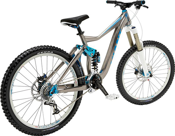

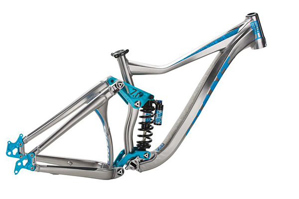

...Faith
Рамката на този модел идейно е свързана с Glory, но разлики не липсват. Макар че теглото е същото, формите на тръбите в повечето части на рамката са малко по-различни, както и геометрията. Всъщност тя може да бъде променяна чрез сменяемите накрайници за задната ос - Faith се предлага с два комплекта такива. По-дългите водят до намаляване на челния ъгъл (от 66.75° на 66.24°) и височината на средното движение и удължаване на стойките на веригата и междуосието. И тук челната тръба е конусовидна, но средното движение е 73 мм.
Съществена разлика спрямо Glory е и по-малкият ход на задницата. Giant са преценили, че 7 инча (177 мм) са напълно достатъчно за предназначението на байка.
И тук освен отделна рамка, можете да избирате и между две нива на окомплектовка. По-скъпата модификация Faith 0 е  с вилка Rock Shox Totem, движение Sram X-9 и спирачки Avid Elixir CR.

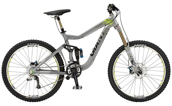

Reign X
Дългоходовият ендуро велосипед на Giant с ход на окачването 170 мм също е претърпял промени и може да се похвали с 675 грама по-ниско тегло - рамката с шока вече е 3.1 кг. И тук челото е станало конусовидно, а задната ос е проходна 12 мм, само чe олекотена - Maxle Lite. Отново виждаме хидроформоване навсякъде, бронята за задния дерайльор е прибрана вътре, а на горната тръба са добавени водачи за броня, които да обслужват кол за седалка с регулируема височина, с какъвто е екипиран най-скъпият от готовите велосипеди.

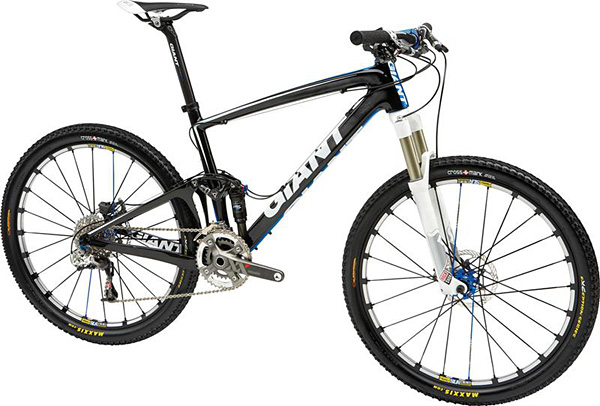

Anthem X Advanced SL
При леките ХС и ХС/АМ велосипеди също не липсват новости - повечето от тях са в карбонова "опаковка". Композитният материал най-сетне намери приложение в топ-модела за крос-кънтри на Giant със 100 мм ход на окачването. Новата рамка е с 200 грама по-лека от алуминиевата Anthem X и по данни на производителя тежи около 2.1 кг, което включва и заден амортисьор Fox RP23. Дори кобилицата е направена от карбон. Между другото, от тестваните преди производството прототипи, този е бил най-тежкият, но е бил избран заради по-голямата коравина. Друга интересна подробност е, че когато става дума за карбонови рамки, Giant е един от малцината производители, които могат да си позволят пълен контрол върху производствения процес - компанията сама произвежда дори карбоновия плат и специалните смоли, чрез които се слепват отделните пластове.
Топ-моделът SL0 е оборудван с групата XX на Sram и вилка Rock Shox SID XX, направена по поръчка с конусовиден стержен, каквато е и челната тръба на велосипеда. Теглото му на целия байк е около 9.8 кг.
Кормилото, лапата и колът за седалка са собствено производство на Giant и носят името Contact SLR Composite. Те също са карбонови и определено правят впечатление с теглото и характеристиките си. Колът за седалка има сменяема глава - едната е за стандартни релси, а другата за карбонови.
