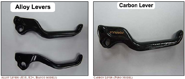

Инструкции за ремонт – Алуминиеви лостчета – K18,K24, Bianco
За спирачки с алуминиеви лостове (виж картинката долу) болтът трябва да е затегнат до 2 Нм.

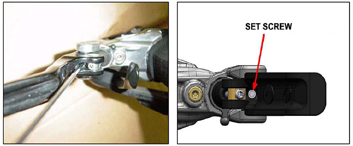

1. Открийте болтчето в основата на лостчето.
2. С помощта на динамометричен ключ затегнете болта до 2 Нм.

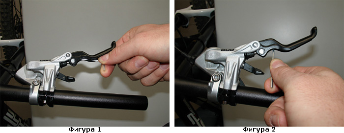

1. С помощта на 2мм шестогран разхлабете болта.
2. Вкарайте дългия край на шестограна в болта. Използвайте палеца и показалеца си, както е показано на Фиг.1, за да придържате дългия край на шестограна, като стегнете доколкото е възможно.
3. Вкарайте късия край на шестограна в болта и завъртете на една трета по посока на часовниковата стрелка (120 градуса). Моля, обърнете внимание, че поради разстоянието между спирачката и кормилото, може да отнеме повече от едно движение, за да се стигне до една трета (120 градуса).
Инструкции за ремонт – Карбонови лостчета - Puro
За спирачни системи с карбонови лостчета (виж Фиг. 2) болтът трябва да е затегнат до 1 Нм.
2. С помощта на динамометричен ключ затегнете болта до 1 Нм.
3. Вкарайте късия край на шестограна в болта и завъртете на една четвърт по посока на часовниковата стрелка (90 градуса). Моля, обърнете внимание, че поради разстоянието между спирачката и кормилото, може да отнеме повече от едно движение, за да се стигне до една четвърт (90 градуса).
